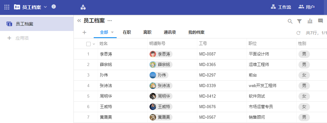

如下图的应用:员工档案
员工档案表分5个视图:
  • 《全部》视图显示所有的记录数据
  • 《在职》视图下,只显示员工状态是在职的记录数据。
  • 《离职》视图下,只显示员工状态是离职的记录数据。
  • 《通讯录》视图下,所有显示在职员工的记录,但仅显示基本的通讯信息。
  • 《我的档案》视图下,只显示当前登录账户的记录数据。

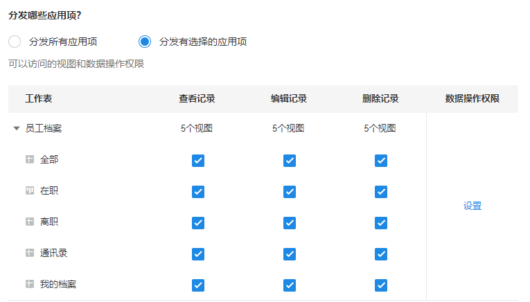

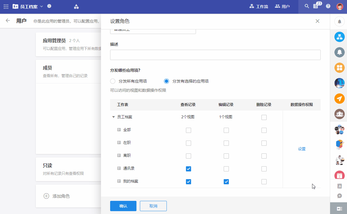

1、普通员工的权限配置

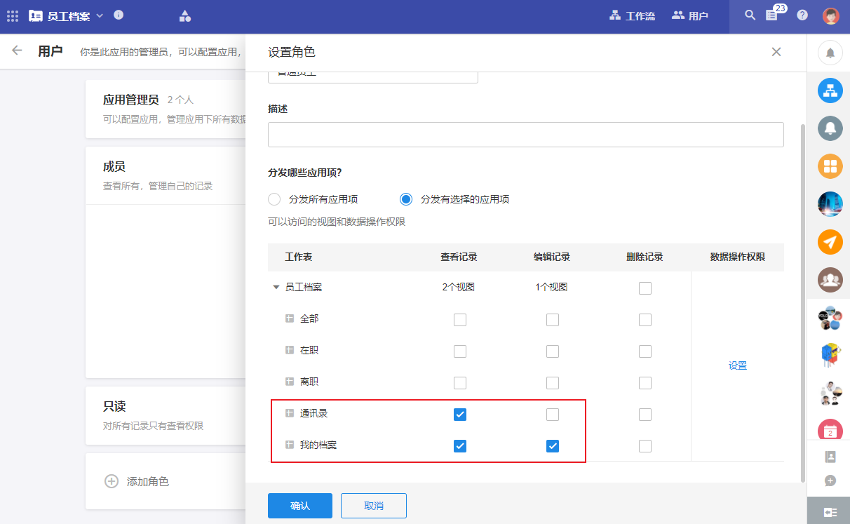

1)视图下的查看和编辑权限
《我的档案》视图可查看,可编辑。
《通讯录》只能查看。
配置如下图

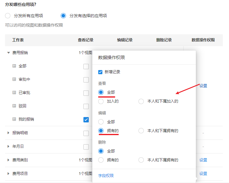

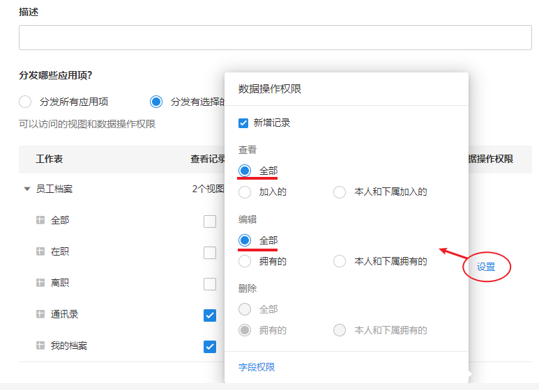

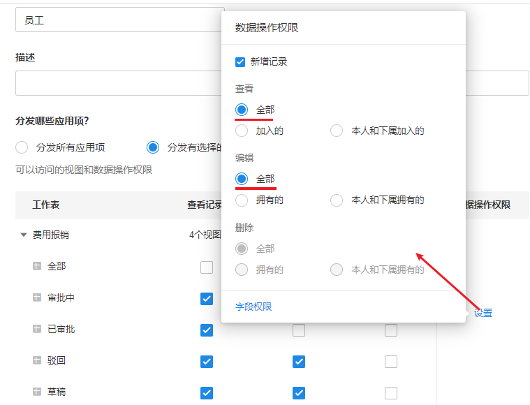

2)可操作的记录范围
点击【设置】,可以细化视图记录权限
《我的档案》下,本身只显示我自己的这一条档案记录。 所以,查看、编辑可以选择为全部。删除权限是灰色的,因为前面视图下没有分配删除权限。
同样,《通讯录》视图下的所有数据普通员工全部可见。

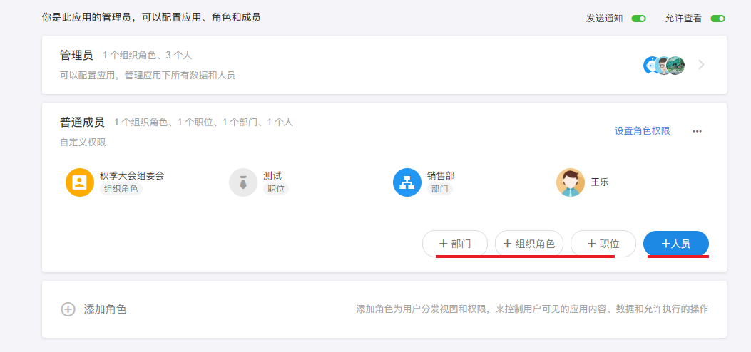

4)添加角色成员并测试
角色配置好以后,添加对应的成员并进行测试即可。

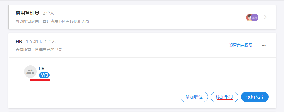

2、HR权限如何配置
前面需求中,我们可以得出:HR可以看到所有视图,可编辑所有记录。 那这个权限几乎可以和管理员差不多。如果您还希望HR可以新建工作表,创建视图,配置工作流,那么就直接加入到应用管理员即可。 如果不希望HR可以调整应用,只需管理数据,那么可以单独配置一个角色。
配置方式1

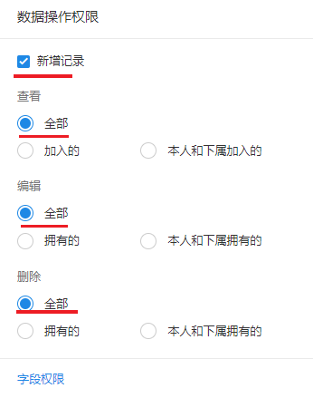

如下图:所有视图可见、拥有查看、编辑删除权限,所有记录和字段都可以操作。
配置方式2
这个方式等同于方式1,但操作起来快捷了很多。
添加HR成员测试

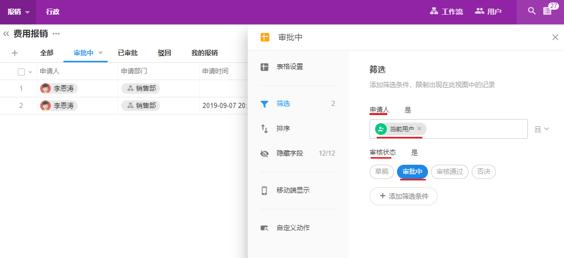

根据记录的状态,先分成多个视图,例如审批中、审批完成、草稿、否决等视图。
1)视图的配置
以审批中的视图为例, 审批中的视图下只能看到本人提交的且是审批中的记录。

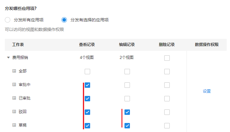

2)角色的配置
视图下数据的操作权限
只需在 草稿和否决视图下给予编辑权限, 审批中和审批通过的视图下不给编辑权限即可。
配置可操作的记录范围
因为每个视图下的数据都和我有关,因此查看和编辑的数据范围都选择全部即可。
以上配置即可实现 不同状态下不同的编辑权限。

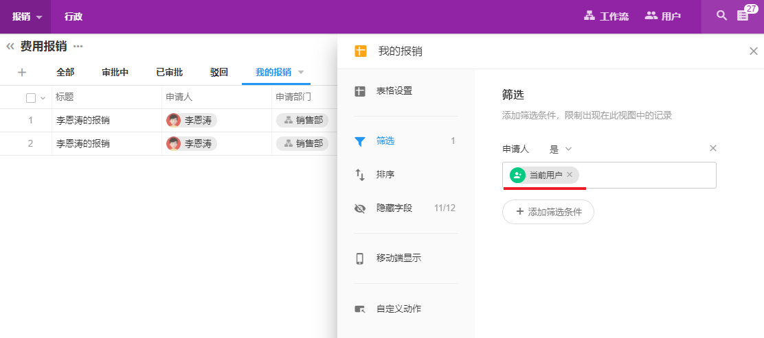

1)视图的配置
可以建立一个《我的申请》视图, 这个视图下可以看到所有我提交的报销申请。筛选条件只需 配置申请人或者创建人 是当前用户即可。
2)角色的配置
视图下数据的操作权限
只需将 《我的申请》视图开放给成员。并且拥有查看、编辑和删除的权限。
配置可操作的记录范围

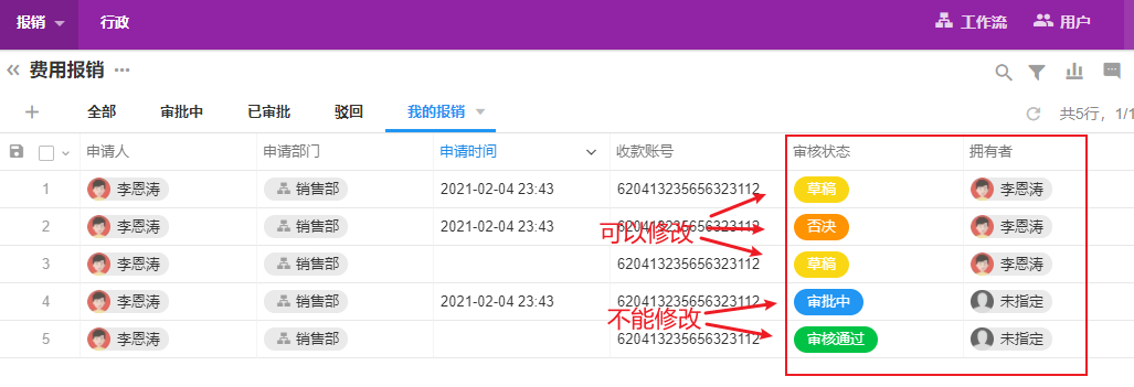

我们知道,查看的话可以查看所有数据,但是编辑时并不是可见并可删除,因为需要根据状态来判断。但是在数据操作范围中,只有拥有者可选择了。那么我们就需要想办法当申请记录的状态是申请中或已完成审批时,取消拥有者身份即可。

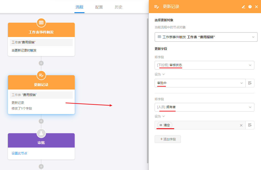

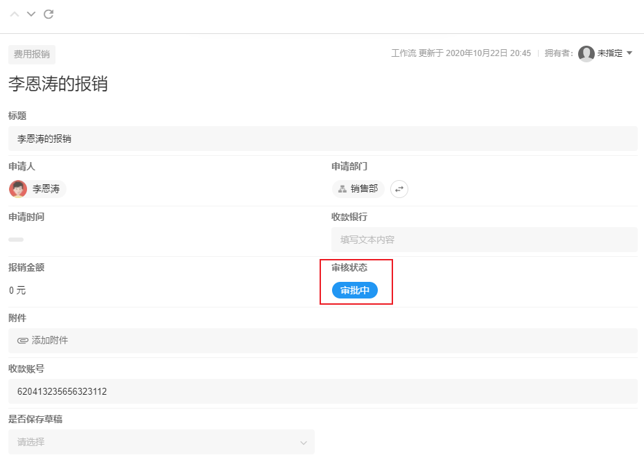

记录的拥有者默认是记录的创建人,拥有者可以设置为“未指定” ,创建人是一个静态身份,无法修改。 因此我们可以通过工作流来实现:
1、当记录的状态修改为审批中时,自动将记录的拥有者设定为“未指定”。

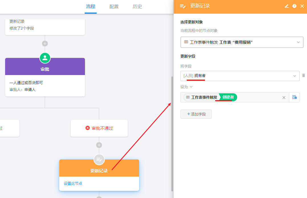

2、当记录的状态被否决时,自动将拥有者设定为记录的创建人。 那么他的权限又回来了,就可以编辑了。
我们先把角色中的配置完毕,如下图,查看时是全部,编辑时只能编辑拥有的。
工作流的实现
在上面一步,需要根据状态配置工作流。
在创建申请记录后触发工作流,提交审批。在审批前,先将记录的拥有者清空,将审核状态设置为 审批中。
在后续的审批中,如果否决了,就将拥有者改为创建人即可。那么他的权限就回来了。
实现效果
