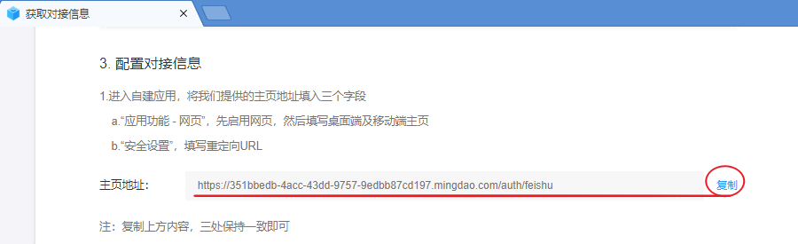

在飛書集成頁麵,點擊【如何獲取對接信息?】打開對接信息頁麵,頁麵不要關閉,此頁麵有對接時需要的信息,例如Logo、主頁地址等信息。

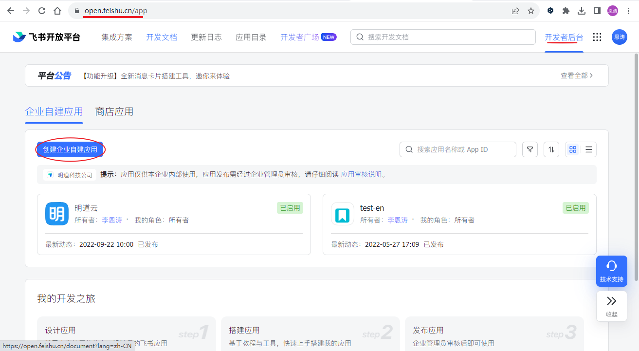

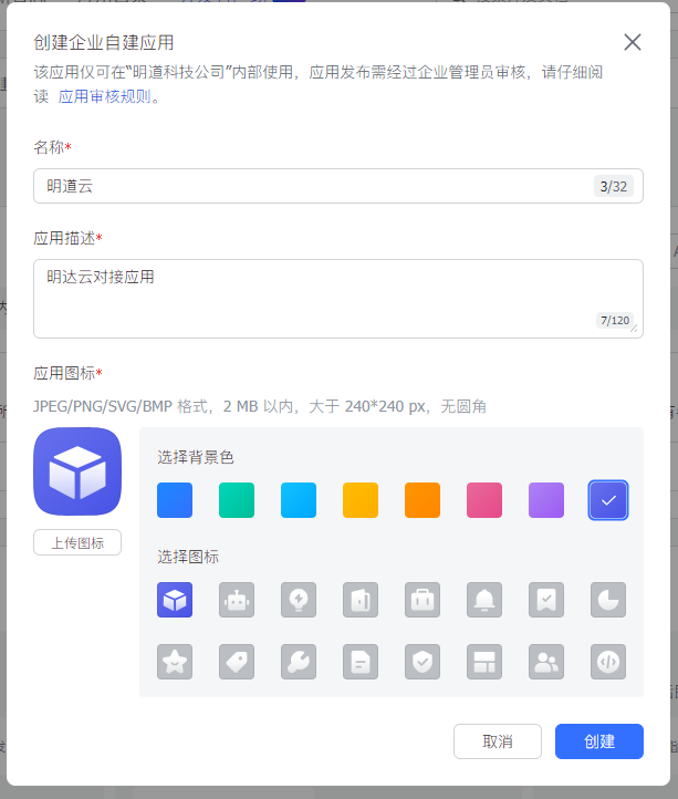

3、登錄飛書開放平臺,創建應用​
飛書開放平臺地址為 (https://open.feishu.cn/app) ,進入開發者後臺,然後點擊“創建應用”。
注意:飛書和lark是兩個相互獨立的平臺。HAP僅支持和飛書的對接,請確保您登錄的應用後臺地址是 open.feishu.cn,而open.larksuite.com 是不支持對接的。
4、填寫應用基本信息​
其中應用圖標從第2步的打開的對接指南頁麵中下載。

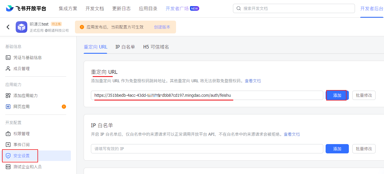

6、在飛書應用中設置主頁地址​
地址從第2步的對接指南頁中獲取
  • 1)添加應用能力,選擇"網頁應用"
  • 2)在飛書應用中配置“網頁”,記得先添加
  • 3)在安全配置中配置URL

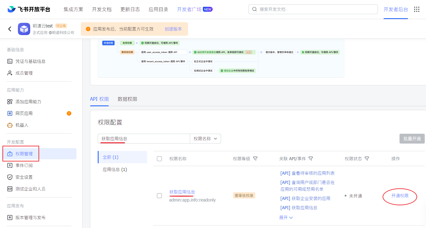

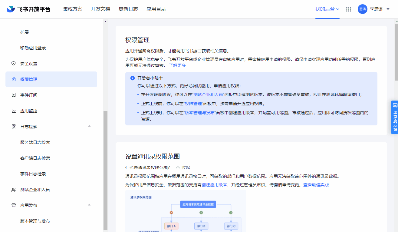

8、添加需要的API權限和數據權限​
需要添加11個接口的權限:
  • 獲取應用信息
  • 以應用身份讀取通訊錄
  • 獲取部門基礎信息
  • 獲取部門組織架構信息
  • 獲取用戶組織架構信息
  • 獲取用戶郵箱信息
  • 獲取用戶受雇信息
  • 獲取用戶 user ID
  • 獲取用戶手機號
  • 以應用的身份發消息
  • 給多個用戶批量發消息
復製上麵的接口名稱,逐個搜索後並開通權限。如下圖:
設置同步的人員和部門
必須選擇[與應用的可用範圍一緻]。

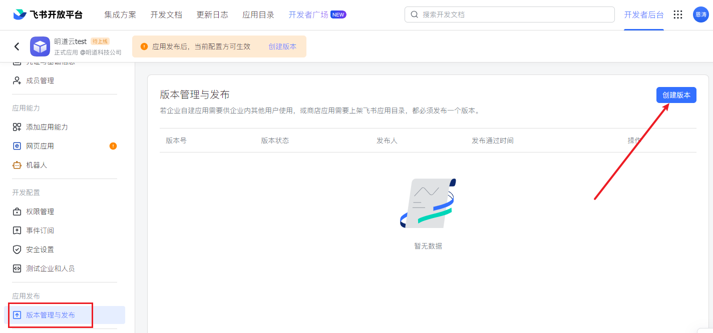

9、創建發布版本和選擇可用人員範圍​
飛書中的應用每次做瞭調整,都需要創建一個發布的新版本以及確認可用人員範圍。
10、創建發布版本和設定同步人員範圍​
1)應用配置完畢後,需要創建發布版本
如果是更新版本時,記得版本號要增大,如1.0.0 改為1.0.1

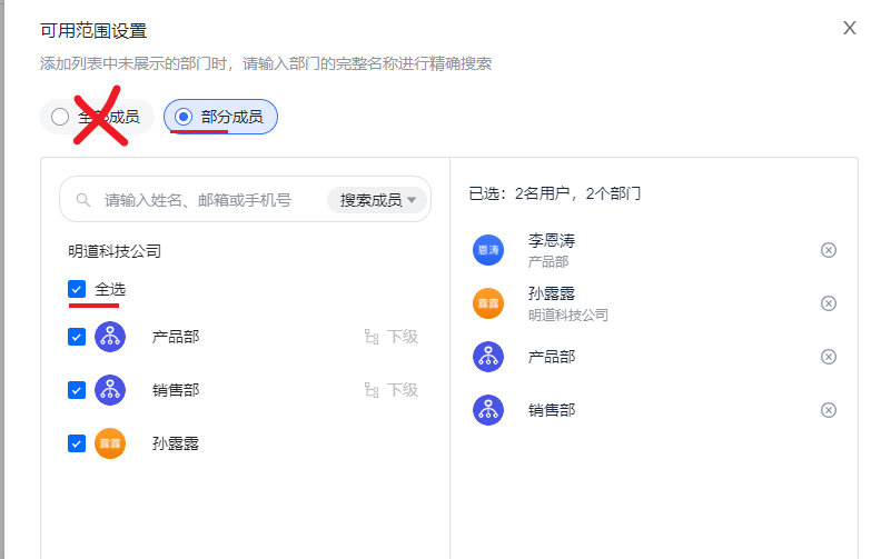

2) 配置同步人員範圍和應用可見人員範圍
這裏選擇的人員和部門,就是在飛書中可見“HAP”應用的人員,也是同步到HAP的人員和部門。
舉個例子:您公司使用飛書的是100人,使用HAP的人數是30人,那麼這裏就選擇那30人,通過部門或指定人員來選擇控製範圍。
對於後續的同步,都是依據此範圍。例如選擇瞭銷售部,如果飛書中有員工不在銷售部瞭,再一次同步通訊錄時,HAP係統會自動將此人辦理離職,如果飛書有新的人加入瞭銷售部,再一次同步通訊錄時,HAP會自動同步創建此員工的賬號或恢復賬號。
如果需要配置全體人員,請從部分人員選項下勾選所有人員和部門,不要直接選擇‘全體成員’

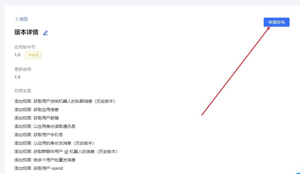

3)申請發布

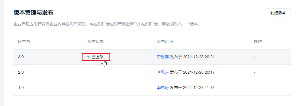

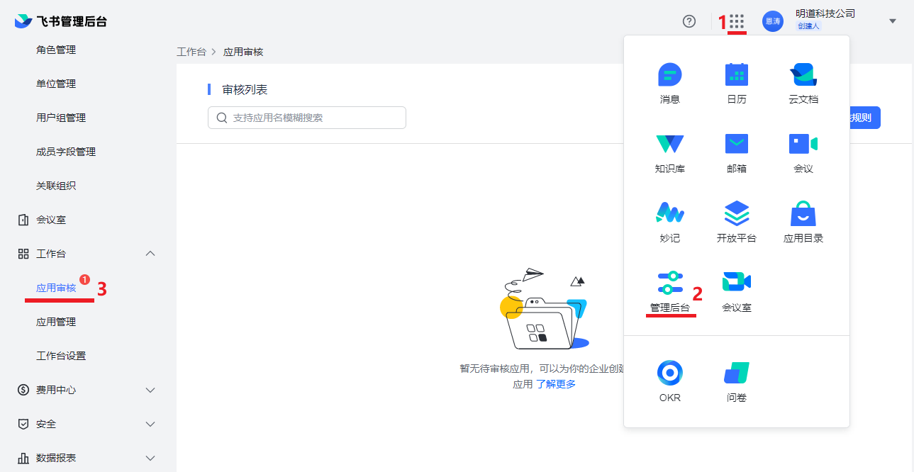

每次調整過應用後,都需要創建新的版本,發布並提交給公司的飛書管理員審核。確保版本是已上架纔能正常使用調整後的內容。
根據調整的內容不同,有些是自動審核通過,有些則需要管理員手動操作審核。下圖是管理員手動審核的地方。
可以請管理員將此應用設置為免審核,這樣我們提交發布申請後自動通過審核。

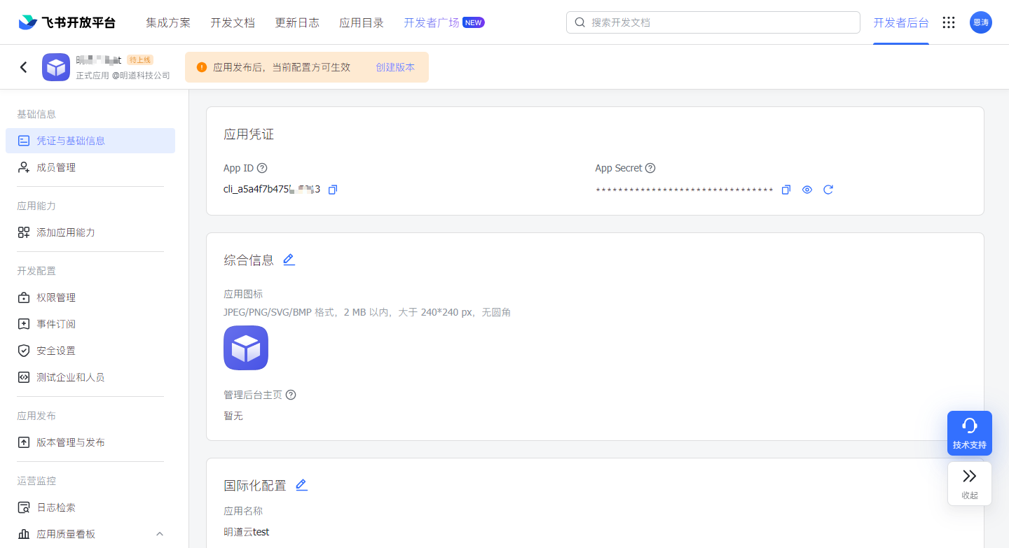

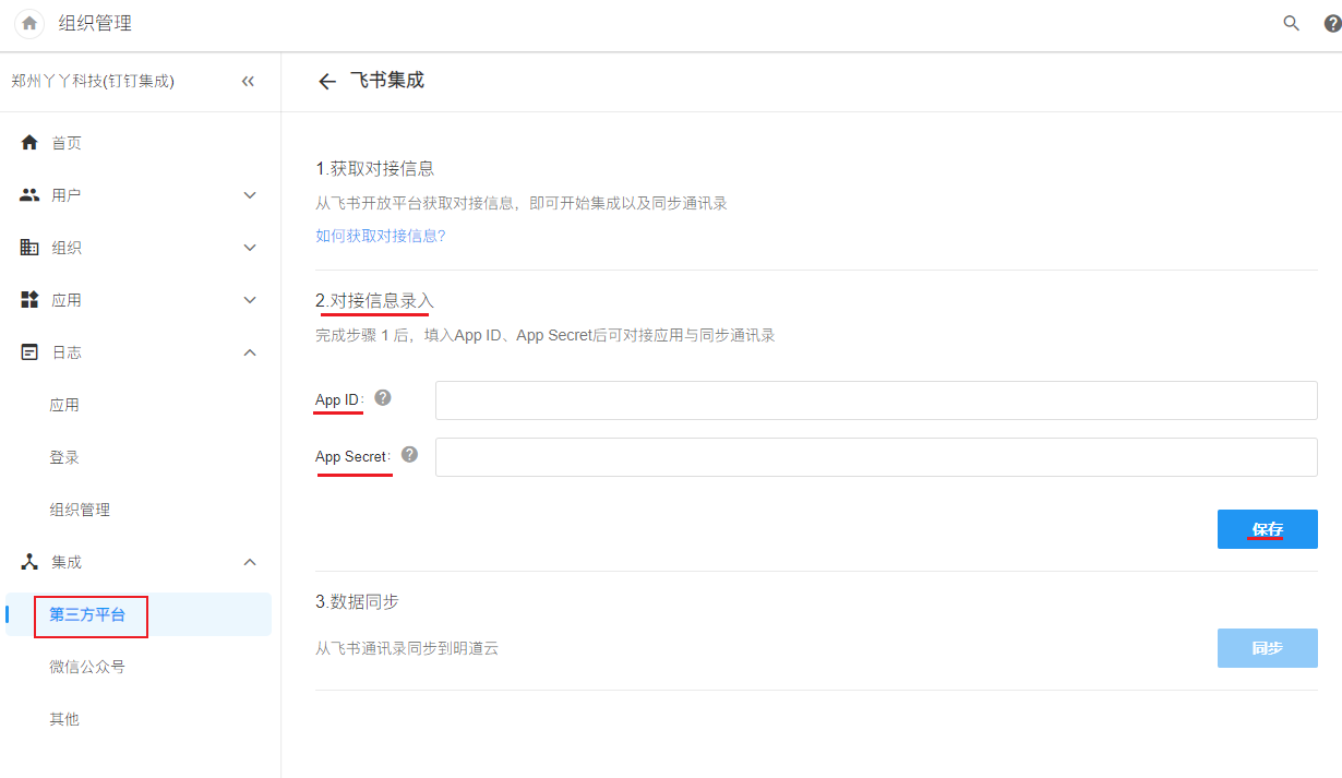

11、完善HAP中和飛書的對接信息​
將App ID和App Secret寫入到下麵的地方
如何獲取App ID和App Secret

組織超級管理員進入 組織管理後臺 > 集成 > 第三方平臺 ,點擊【同步】按鈕。 查看同步內容說明

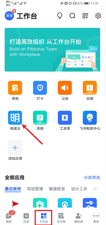

進入飛書工作臺,可以直接打開HAP。
  • 飛書PC端
  • 飛書APP

這是因為沒有找到重定嚮地址,請參考第6步,在安全設置中配置重定嚮URL
