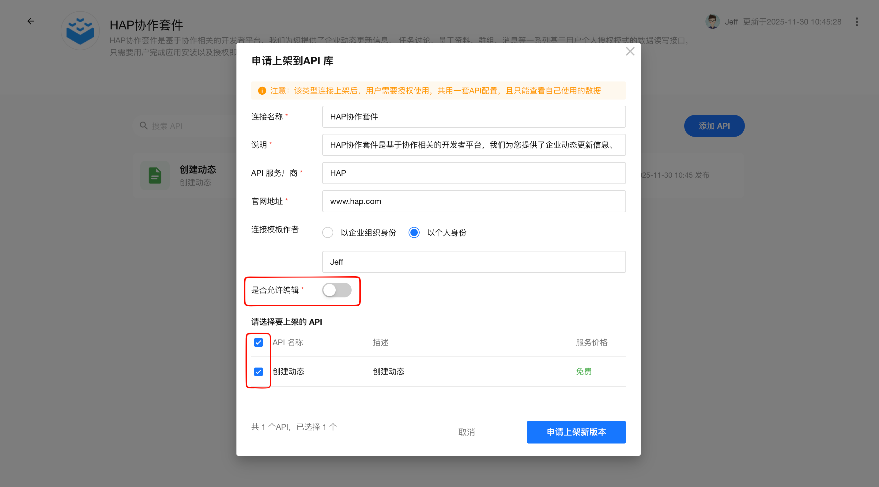

如何申请上架到API库​
在集成中心中您可申请上架自己集成的产品到API库中,以提供给其他用户使用。在申请上架后,我们工作人员会在1~3个工作日内完成审核。
上架标准​
在申请前需要注意以下事项避免审核不通过。可通过查看 API 库中的官方上架链接参考配置。
  • 完善“自定义连接”Logo、基础信息、连接说明、接口名称、接口说明等信息。
  • 不出现无意义字符如test、123等名称或标识。
  • 必须包含产品介绍、产品官网、对接流程(接口文档链接不强制)。
  • 若您有特殊需求如加急审核可通过联系与您对应的明道云HAP销售或实施进行咨询。
补充:建议在产品介绍中加上您的联系方式,以免后续用户想要使用您提供的API时出现接口报错等其他问题时可通过该联系方式联系您。
上架步骤​
  1. 在"集成中心" > "我的连接"中找到需要上架的连接(产品)
  2. 补充连接的“使用说明”
    必须包含产品介绍、产品官网、对接流程(接口文档不强制)。建议留下您的联系方式方便后续用户安装使用您的连接时出现疑问或其它接口相关问题可联系您进行解决。
  3. 点击右上角"⋮"按钮 ,然后选择“申请上架到API库”
  4. 根据提示信息完善连接上架信息,最后点击“申请上架新版本”即申请成功。等待后台工作人员进行审核,审核时间约1~3个工作日。
