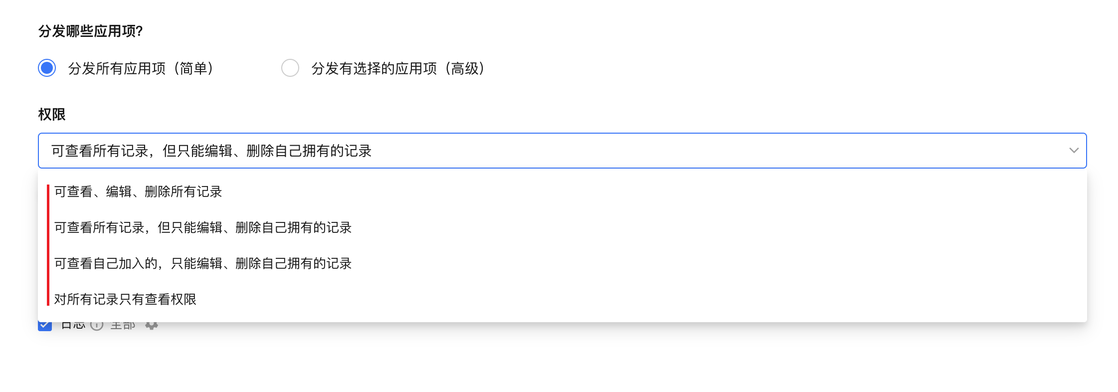

模式1、分发所有应用项(简单模式)​
这是简单快捷的配置方式,应用下所有的自定义页面、工作表和视图都可见,不做单独配置,统一按一种方式控制权限,且不能对字段权限进行控制。比较适合使用人数少、角色少的应用。
查看、编辑和删除权限​
有4种配置方式:
  • 1) 可查看、编辑、删除所有记录
    • 查看记录 应用下所有表的所有记录数据都可以查看、编辑和删除,权限相对较大。
    • 除了不能配置应用外,可以管理应用下的所有数据。
  • 2) 可查看所有记录,但只能编辑、删除自己拥有的记录
    • 查看记录 所有记录内容都可以看,即视图下的数据都能看到。
    • 编辑、删除记录 只有自己拥有的记录才可以编辑删除,相对第1种,可编辑删除的记录范围缩小了一点。
    如果您不明白哪些是自己可拥有的记录,请参考记录的三种身份介绍
  • 3) 可查看自己加入的,只能编辑、删除自己拥有的记录
    • 查看记录 只有自己加入的记录才能看到。视图下的数据不一定显示全部,只有自己加入的记录才会显示看到。 相对于第2种,进一步缩小了可查看的记录范围。
    • 编辑、删除记录 只有自己拥有的记录才可以编辑删除。
  • 4) 对所有记录只有查看权限
    所有页面、表、视图、记录都可见,但是都不能编辑和删除。
对于第2和3种方式,都可以包含下属拥有的记录。如果勾选了,下属拥有的记录也可以进行编辑和删除。这里的下属是指汇报关系的下属。
