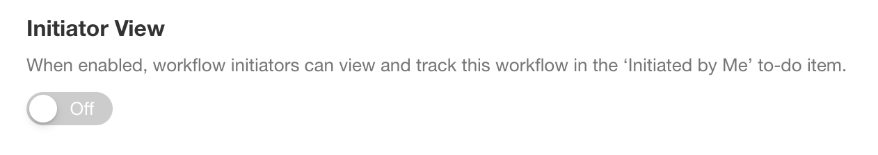

5. 觸發者查看​
作為流程的觸發者,如果您不想讓此工作流出現在“我發起的”的待辦流程中,設為關閉即可。
觸發者在查看時,此流程不會出現在"我發起的"分類下。
