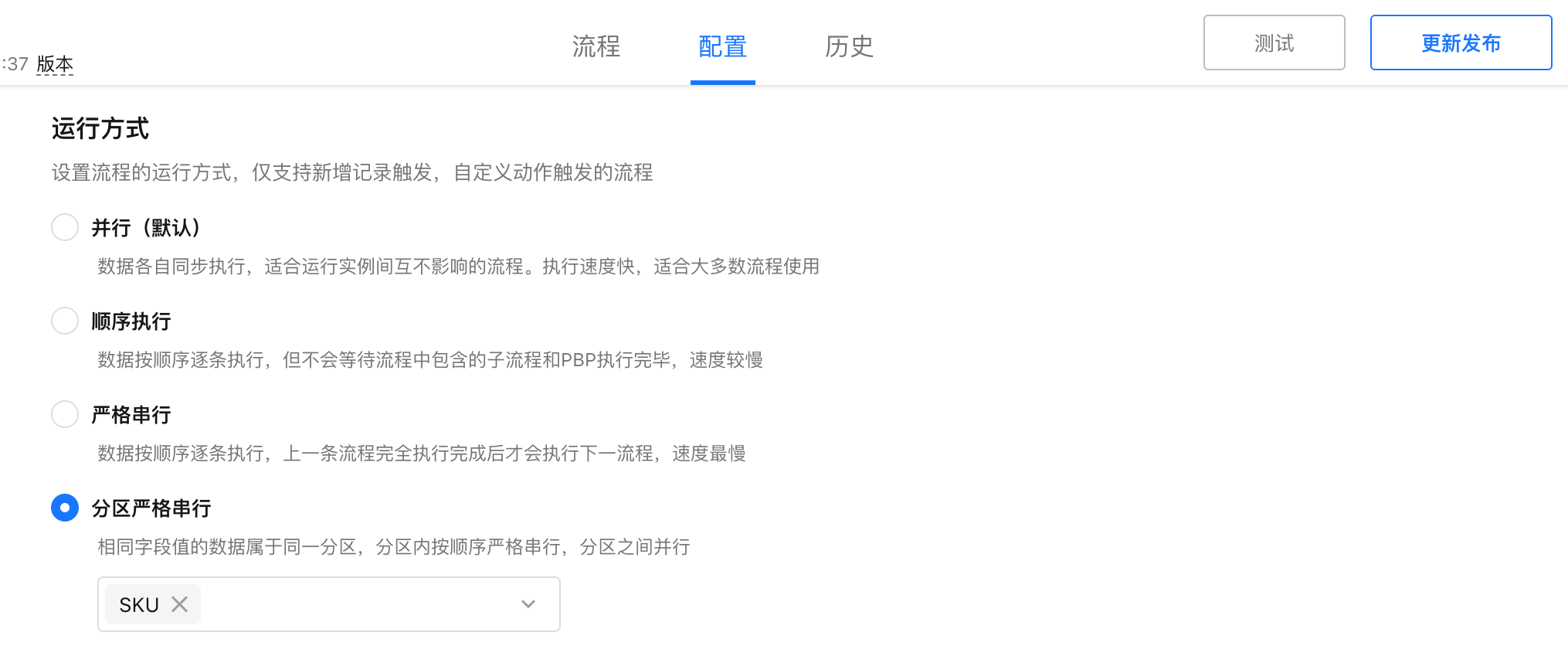

2.运行方式
同一个工作流,可能有多条记录同时触发,例如有个工作流(仅新增记录时触发),通过Excel导入新增100条数据时,会瞬间触发100次流程,这100次流程可以根据实际业务需要选择并行执行、顺序执行,还是严格串行执行。
可选择运行方式的流程类型
  • 仅新增记录时删除记录时触发的流程
    常见的是通过Excel导入新增数据瞬间触发N次流程。或工作流批量新增批量删除时。
  • 自定义动作触发的流程
    常见的是勾选多条记录,然后点击按钮批量触发。
“仅新增记录触发”,“删除记录触发”和“自定义动作触发”这3类触发的流程才可以选择运行方式,其他触发方式都是并行执行,且不允许修改。
子流程和封装业务流程的运行方式,取决于子流程节点/调用封装业务流程节点中配置的方式。
并行执行
此方式下流程运行速度快,适合运行实例间互不影响的流程。
例如:在Bug管理应用中,有19个Bug已经修复更新,需要通知Bug的反馈人进行验证。那么可以批量勾选19个Bug,然后点击“通知验证”按钮执行通知工作流。这19个记录/流程之间不需要先后顺序,互不影响,可以同时执行,这种场景就选择“并行”的方式。
并行执行时的排序是怎样的: 是无序的。
顺序执行
此方式执行速度慢,按排序逐条进行,适用于运行实例之间的数据互相影响的流程。
例如:在《领用申请》表中,新增一条领用记录后,工作流需要从库存中查询空闲设备并领用。如果在同一时间多人提交申请并领用同一个物料的话,就涉及到库存余量的问题。例如,笔记本库存10本,有3个人领用,每人5本,如果他们都是在同一个时间提交记录,则查到库存都10,都可以领用,这样显然是有问题的,不能并行执行,需要有先后顺序,这种情况就需要串行。三个人提交记录后触发的3个流程依次执行,第1个人的申请流程执行是库存是10,领5剩5,第2个人的申请流程执行时库存是5,领5剩0,第3个人的申请流程执行时库存不够就中止了。
顺序执行时的排序是怎样的:
  • 如果是手动逐条勾选,点击按钮批量触发流程,则按勾选顺序执行
  • 如果是全选记录,点击按钮批量触发流程,则按当前页面的排序从上到下逐条执行。
  • 如果是新增记录触发流程,则按新记录的创建顺序执行。
顺序执行方式中,前一条流程在什么情况下开始执行下一条流程
  • 流程正常执行完成后,开始下一条流程
  • 当前流程异常中止后,开始下一条流程
  • 当前流程进入延时节点,开始下一条流程
  • 当前流程进入审批/填写节点后,开始下一条流程。由于审批/填写节点等待时间不定,因此到这种节点后就直接开始下一条流程
  • 当前流程一旦进入子流程/封装业务流程,整个流程耗时将不确定,有两种方式:
    • 勾选了等待子流程执行完毕后再执行后续节点(如下图设置),则批量流程排队执行时就不会等待某个流程的子流程处理完了,一旦进入子流程这一刻,直接进入下一条流程。
    • 如果没有勾选,会直接执行后面节点,等当前流程正常执行完,开始下一条流程。
严格串行
前面讲到,顺序执行方式下,流程中如遇到了子流程、封装业务流程时,不会等执行完毕,会直接进入下一条流程。 严格串行的方式解决了这个问题,保证上一条流程完全执行完毕后再执行下一条。
严格串行的方式下,前一条流程在什么情况下开始执行下一条流程
  • 流程完全正常执行完毕后(包括流程中的子流程、封装业务流程),开始下一条流程
  • 当流程异常中止后,开始执行下一条流程

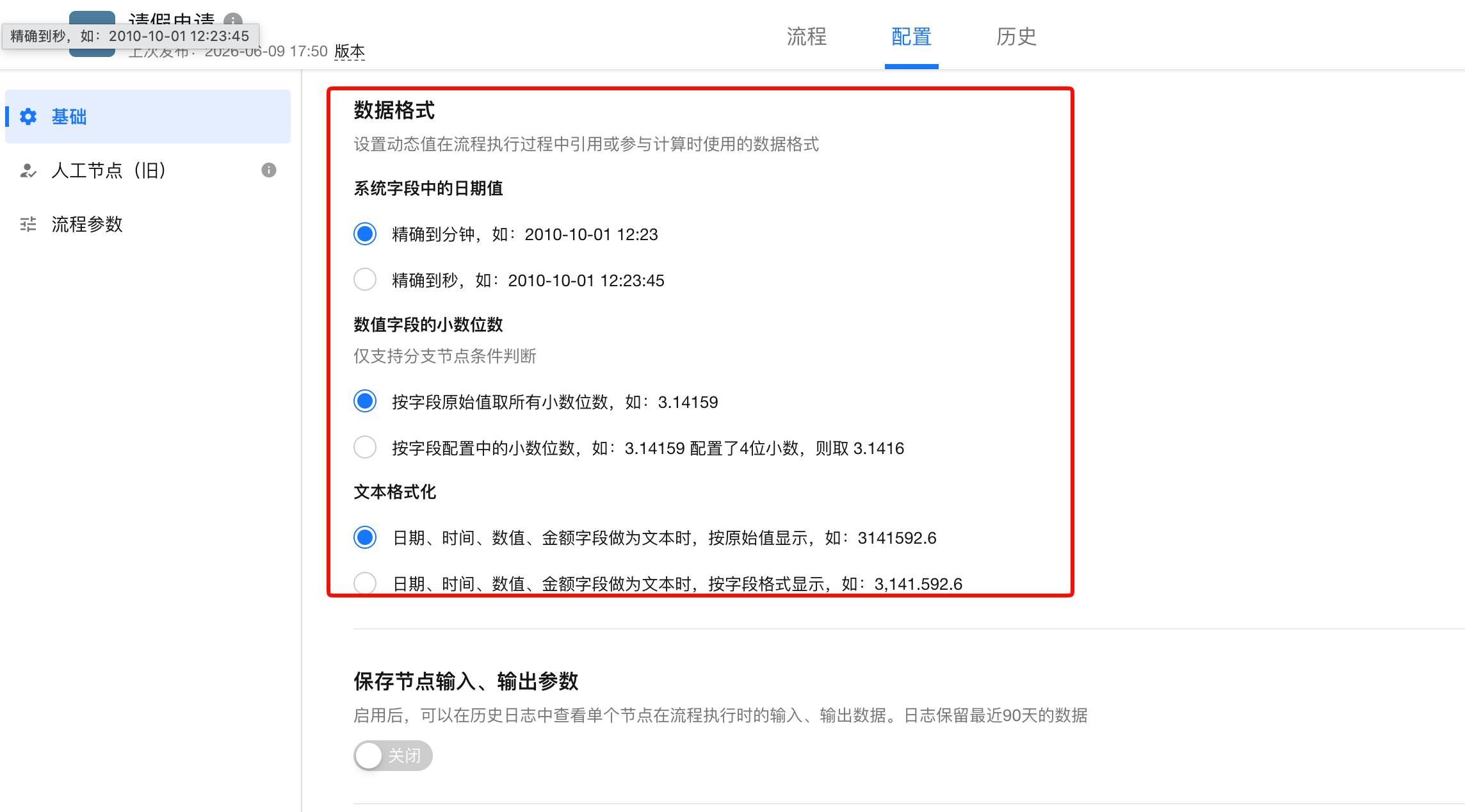

3、数据格式
数值字段的小数位数
工作表中的数值字段可以设置显示的小数位数,在当前流程的分支节点中使用数值时,可以选择按原始值比较,还是按设置的小数位数比较。
仅支持分支节点的条件判断时使用,其他节点使用时始终是原始值。
例如,数值字段存储的值为3.14159,按字段原始值取所有小数位数,参与比较的值为3.14159;如果按字段配置中的小数位数(配置的2位小数),参与比较的值为3.14.
系统字段中的日期值
在工作流的"配置"页面中,可以设置系统时间字段在工作流中的计算精度。默认为精确到分钟,设置为精确到秒后,所有的工作流系统字段时间以秒进行引用和计算。
系统时间字段主要包括:
  • 工作表 - 创建时间
  • 工作表 - 审批 - 发起时间
  • 工作表 - 审批 - 节点开始(审批块内有效)
  • 工作表 - 审批 - 剩余时间(审批块内有效)
  • 工作流 - 触发时间
  • 流程参数 - 日期时间类型参数
  • 运算节点 - 为日期加减时间 - 输出格式为“日期+时间”的
系统当前时间始终精确到秒
主要作用在:
  • 代码块节点
  • 运算节点
  • 其他使用时间字段的节点中
在获取数据节点中当做查询条件,查询方式是等于或不等于时,日期时间字段始终精确到天去查询,其他查询方式精确到秒。
文本格式化
日期、时间、数值、金额字段支持格式化显示。当用于审批、抄送的摘要字段显示,或作为通知内容时(短信、邮件),可设置以下显示格式:
  • 按原始值显示:直接输出原始数值,如:3141592.6
  • 按字段格式显示:按设定的格式化效果显示,如:3,141,592.6

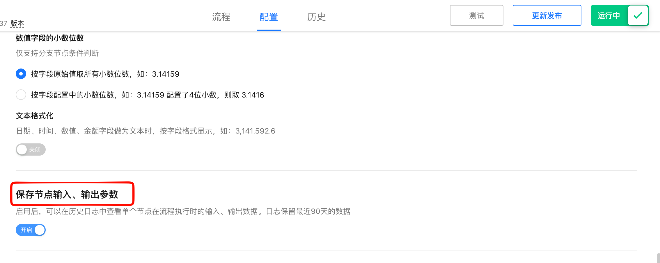

4、保存节点输入、输出参数
工作流配置页面中,可以开启"节点日志"。 启用后,可以在历史日志中查看单个节点在流程执行时的输入、输出数据。日志保留最近90天的数据。
开启节点日志后,在查看运行历史中的节点时,动态字段会直接显示为当时的值。

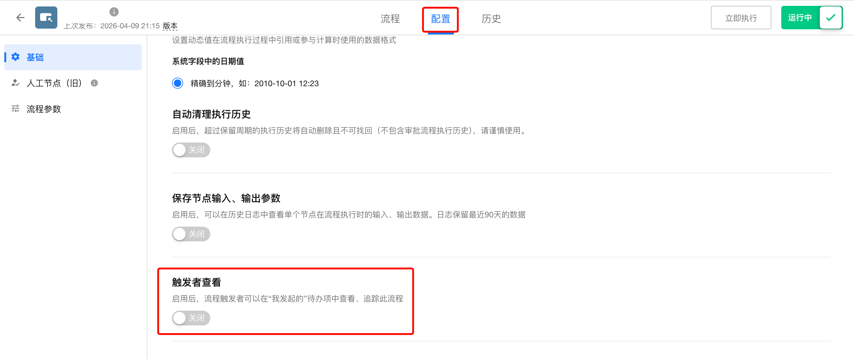

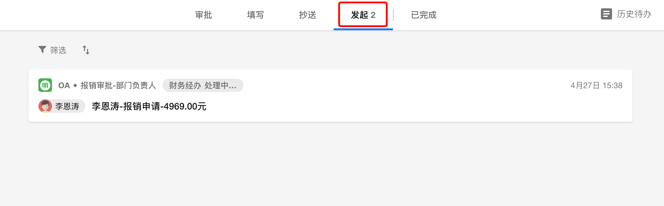

5、触发者查看
工作流【配置】 → 开启或关闭【触发者查看】。
作为流程的触发者,如果您不想让此工作流出现在发起的待办流程中,设为关闭即可。
关闭后,触发者在查看待办流程时,此流程不会出现在发起分类下。
新建的流程默认为关闭状态,如果流程中添加了审批、填写、抄送节点会自动开启(发起审批流程内添加的不会自动开启)
