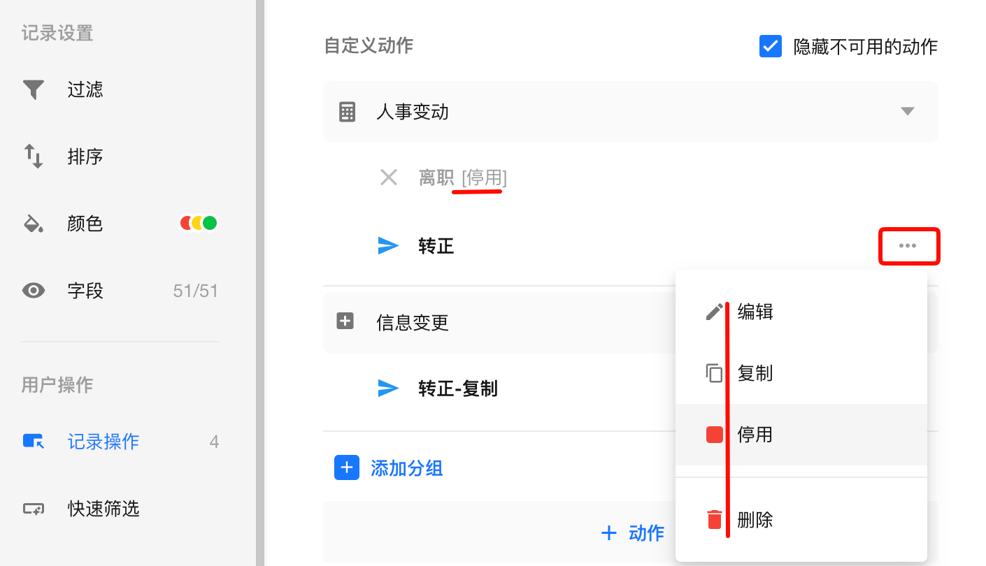

动作分组​
当视图中的自定义动作较多时,可通过分组、排序、搜索和启停管理,让动作展示更清晰,也便于管理员维护不同视图下的操作入口。
动作分组按视图保存,不同视图可设置不同的分组和排序。详情操作和批量操作下的分组需分别设置。

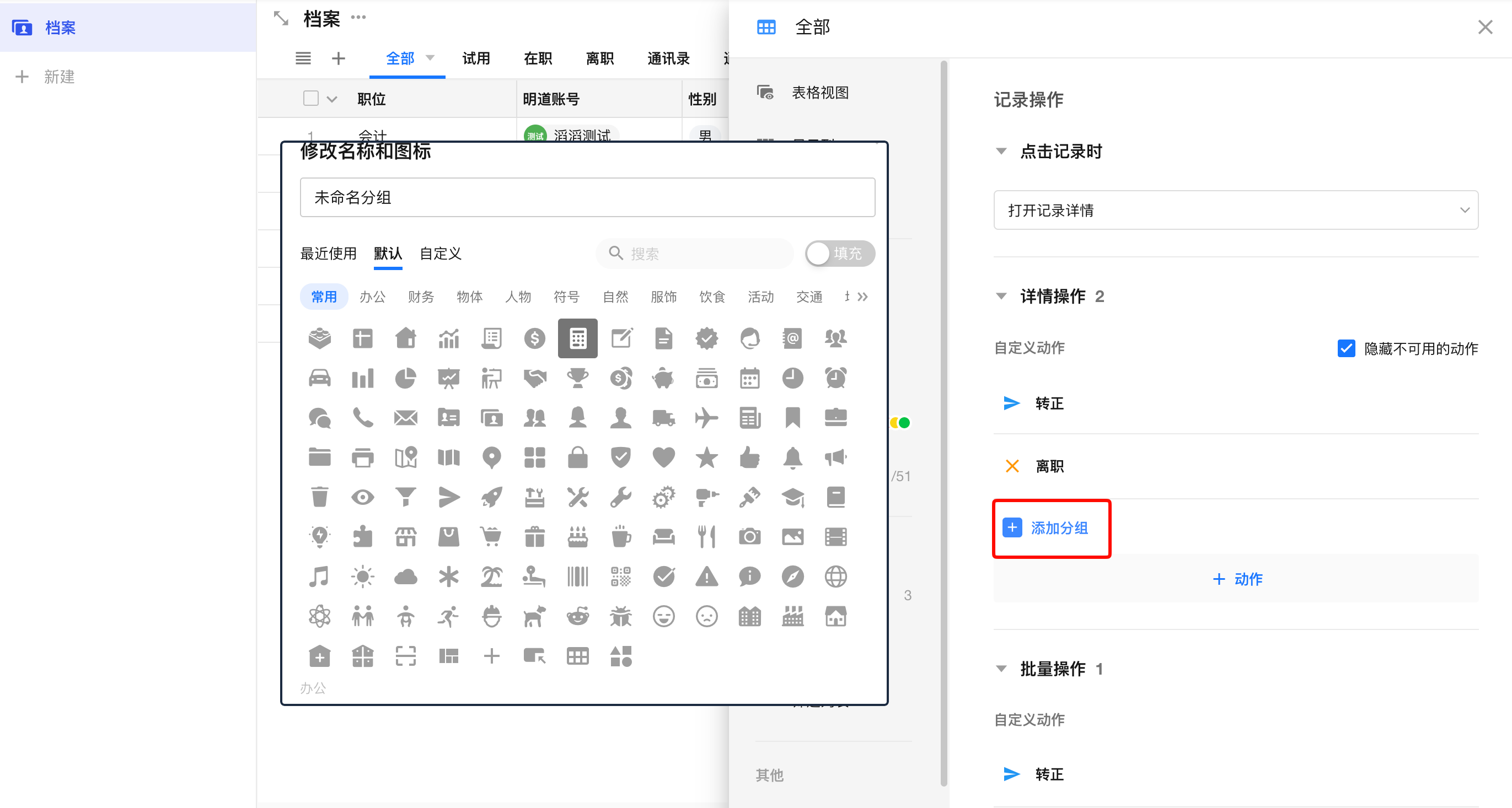

  1. 添加动作分组
    进入【编辑视图】> 【记录操作】,点击【添加分组】,设置分组名称和图标。

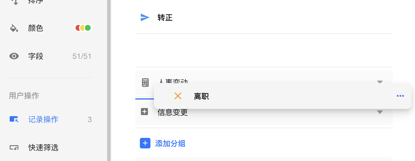

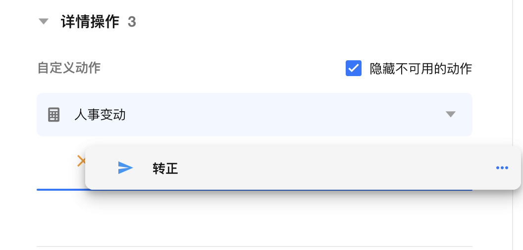

  2. 调整动作所属分组
    将动作拖拽到指定分组中,也可以将动作从分组中拖出。

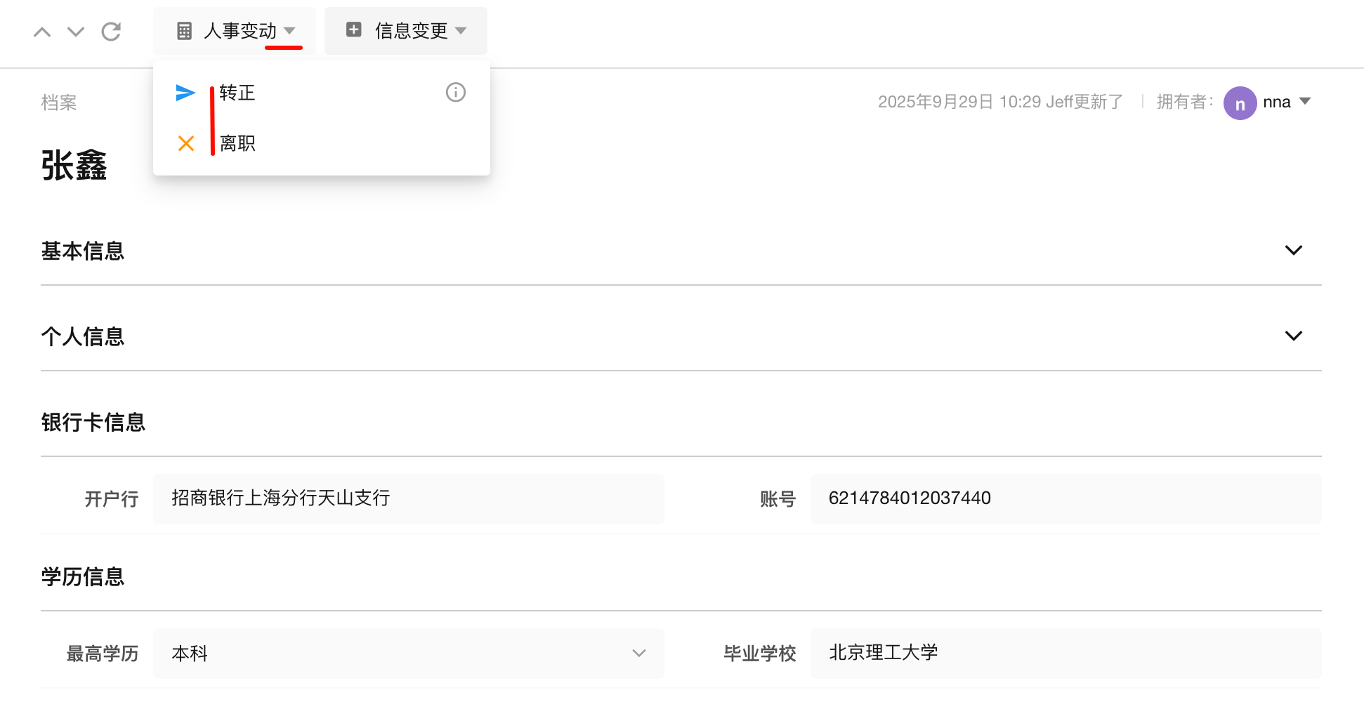

  3. 分组效果
    分组后,前端页面会按分组展示动作。空分组不会显示。
  4. 分组管理
    分组支持拖拽排序和删除。删除分组后,分组下的动作将移至列表末尾。

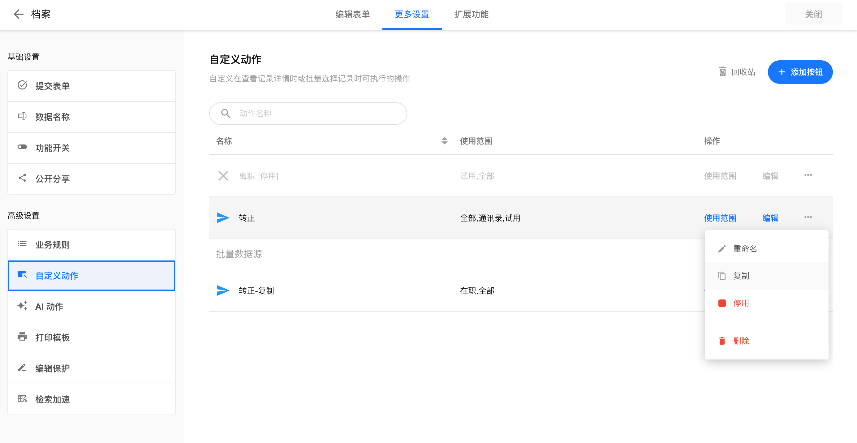

动作配置管理​
动作管理入口
自定义动作可在工作表或视图中进行管理。

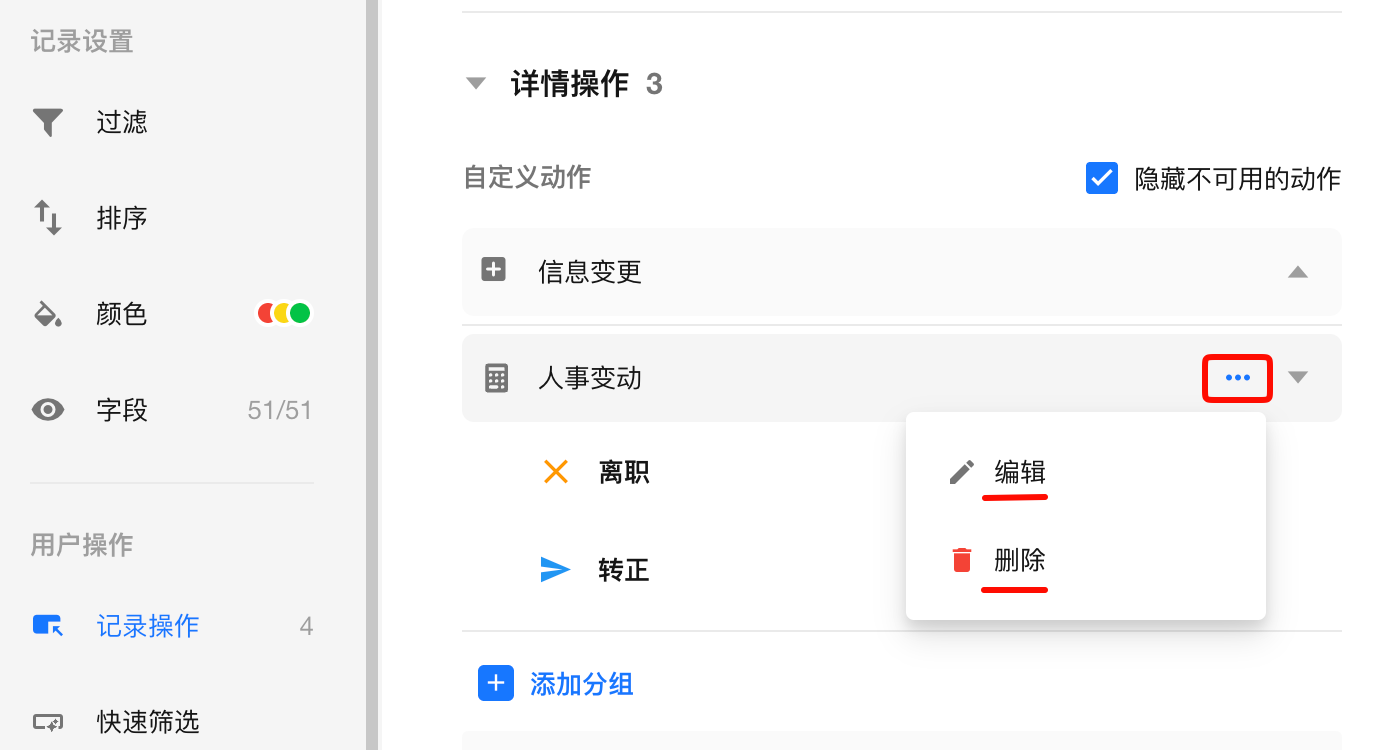

  • 工作表中的操作入口
    进入【编辑表单】> 【更多设置】> 【自定义动作】,点击动作操作按钮
  • 视图中的操作入口
    进入【编辑视图】> 【记录操作】,点击动作操作按钮
在动作管理页面中,可对动作进行复制、重命名、修改配置、启用/停用和删除等操作。
在视图中创建的动作,默认仅当前视图可用,同时也会汇集到工作表的动作管理界面中。
在动作管理页面中,可对已有动作进行复制、重命名、修改配置、启用/停用和删除。
复制动作​
复制动作时,不仅会复制按钮配置,也会复制该按钮对应的工作流。
重命名或修改配置​
可修改动作名称、说明、图标、执行方式、使用范围等配置。修改后会影响该动作在对应范围内的展示和使用。
启用或停用动作​
新建动作默认为启用状态。
  • 启用:动作正常显示和使用。
  • 停用:动作暂不对普通用户显示。
当动作被停用后:管理员在视图配置中仍可看到该动作,并显示【停用】标签。普通用户在前端页面中看不到该动作。

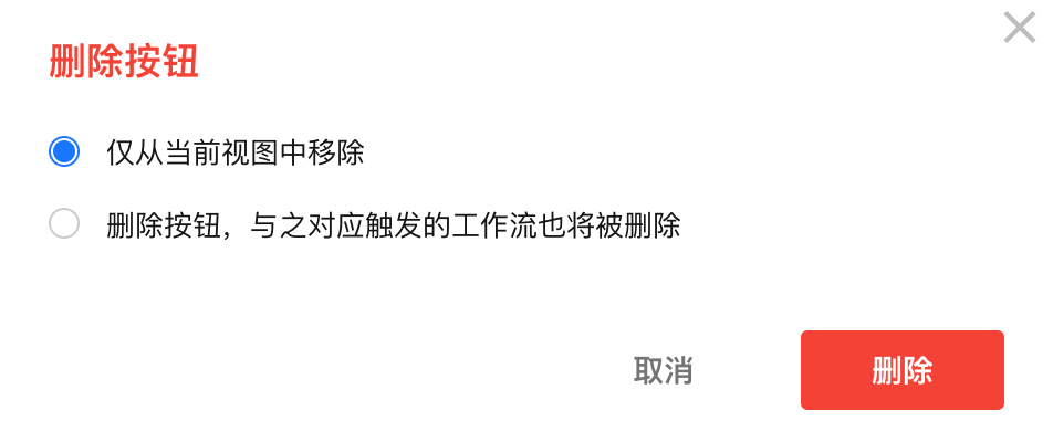

视图下删除按钮分为两种
  • 仅从当前视图下删除按钮
    如果按钮在其他视图也使用了 ,则在其他视图依然显示,仅本视图不显示按钮。
  • 删除按钮,且删除按钮对应的工作流,所有视图都不可见此按钮
    所有视图下不再显示此按钮,且对应的工作流一并删除。

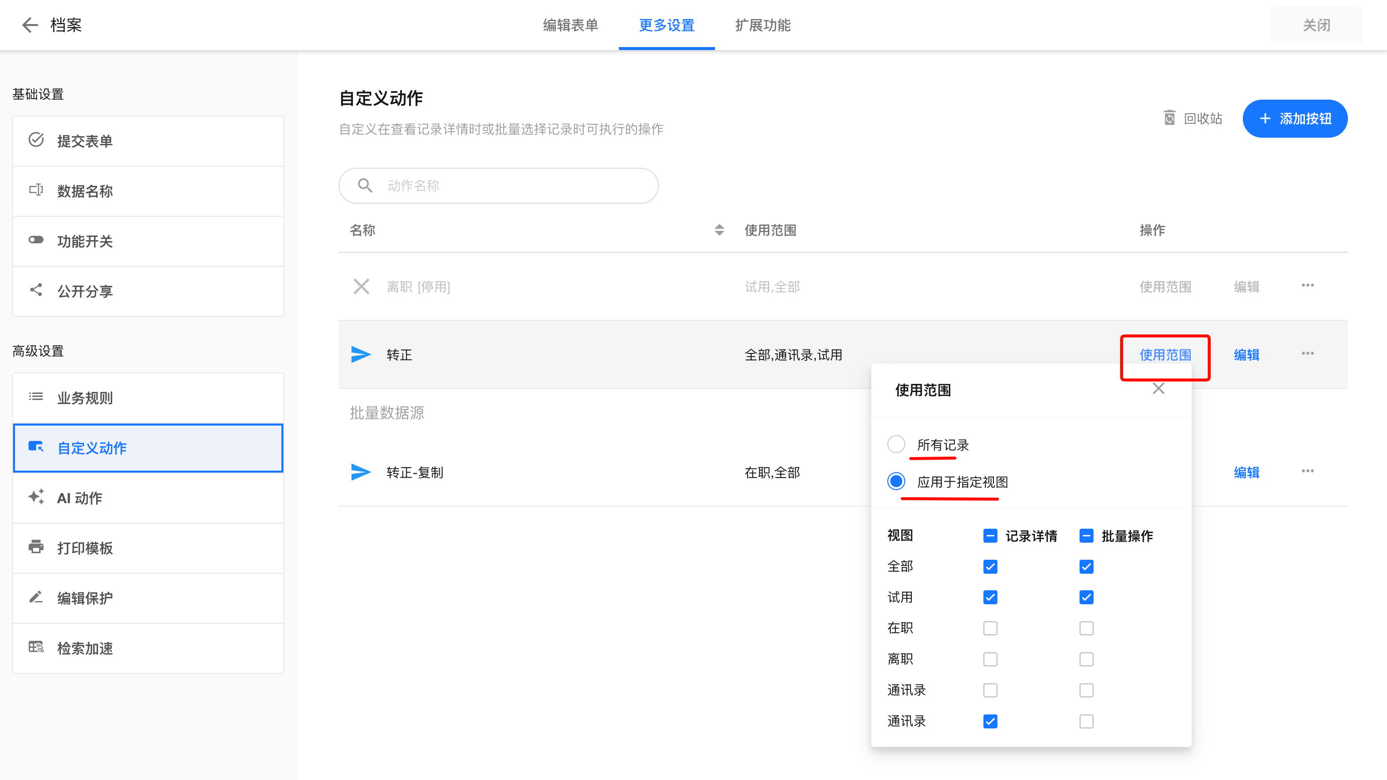

设置动作的使用范围​
动作的使用范围主要分为两层:
  • 设置动作在哪些视图下可用。
  • 在可用视图下,设置动作在哪些操作位置可用。
在工作表中创建的动作,默认在所有视图中可用;在视图中创建的动作,默认仅在当前视图中可用。
通过工作表操作入口,点击动作的【使用范围】按钮,设置动作的使用范围。
  • 所有记录 :表示所有视图下的所有记录都可以使用这个按钮。
  • 应用于指定视图:
    表示仅指定视图中的记录可以使用该动作。
    在指定视图下,还可以继续配置动作可用的操作位置:
    • 记录详情
      针对单条记录使用。打开记录详情页,或在列表中只勾选一条记录时,可使用该动作。
    • 批量操作
      在列表中勾选多条记录时,可使用该动作。
