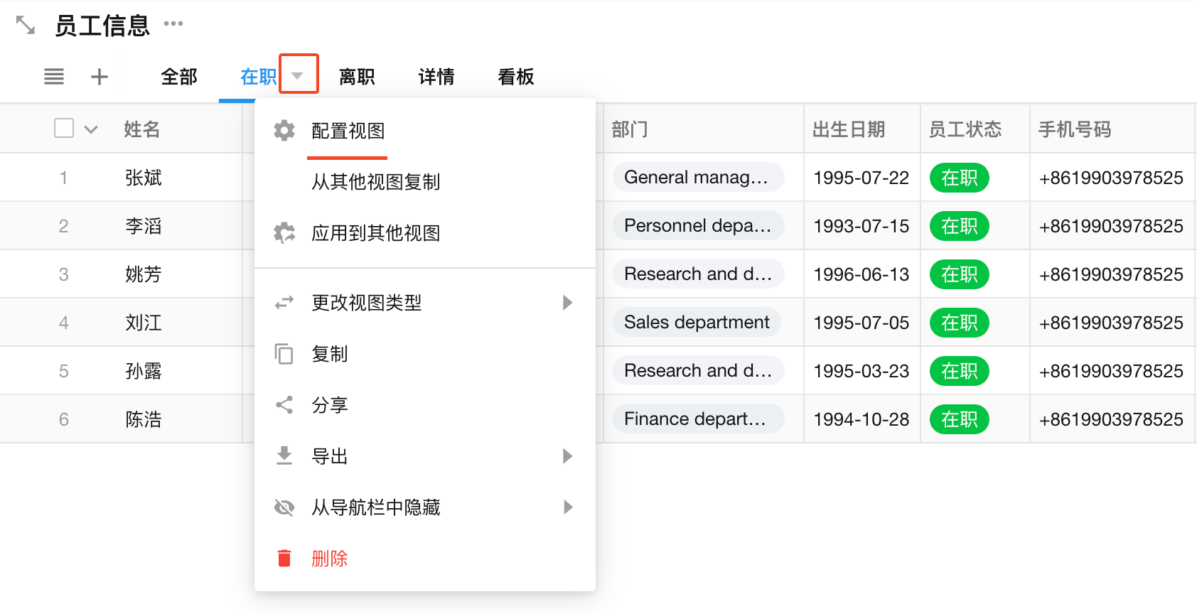

1、修改视图配置​
单击视图名称,然后点击视图名称右侧的按钮,选择 “配置视图” 打开配置页面。

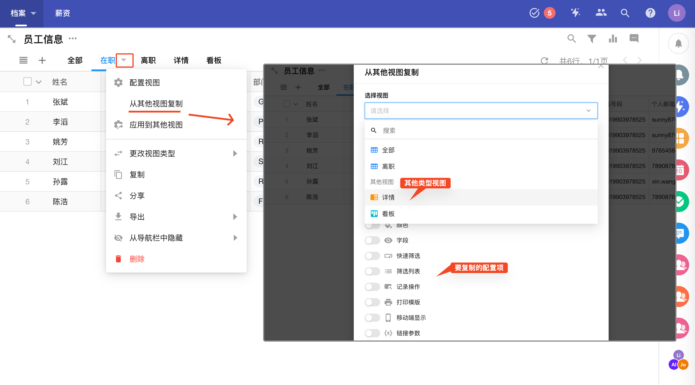

2、从其他视图复制​
单击视图名称,然后点击视图名称右侧的按钮,选择 “从其他视图复制”,可以将其他视图的配置复制过来。

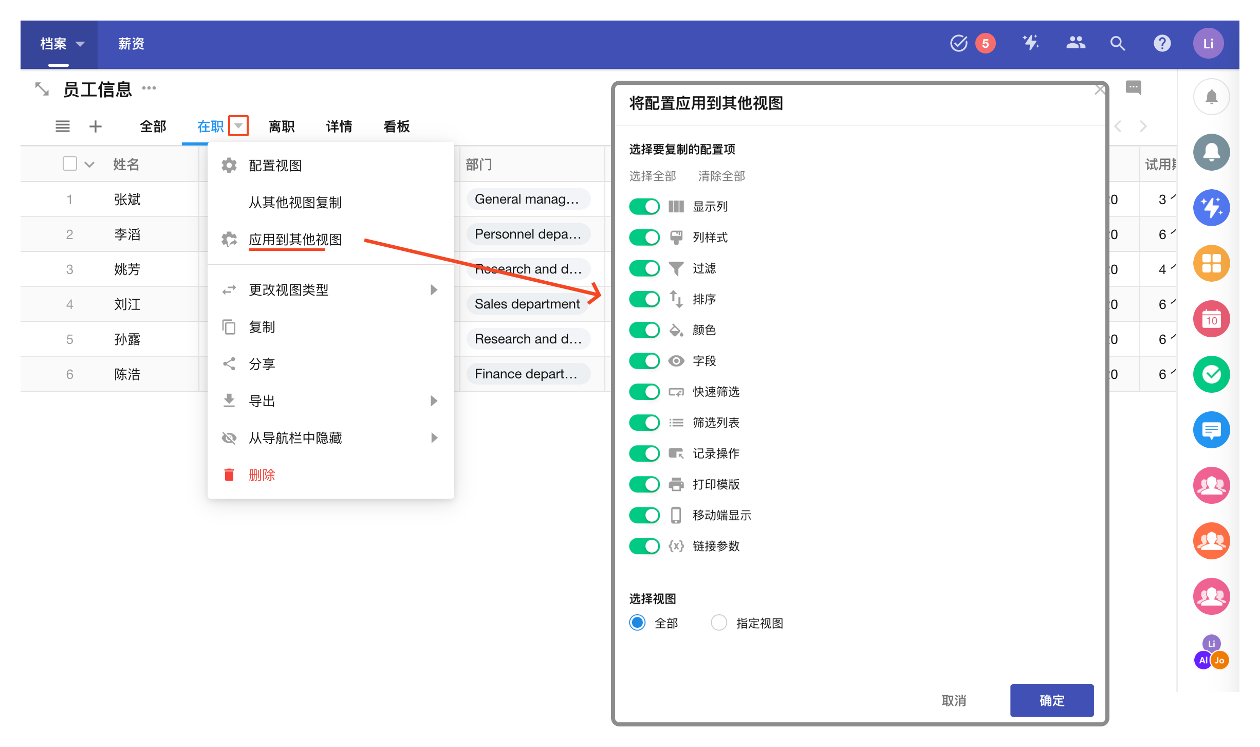

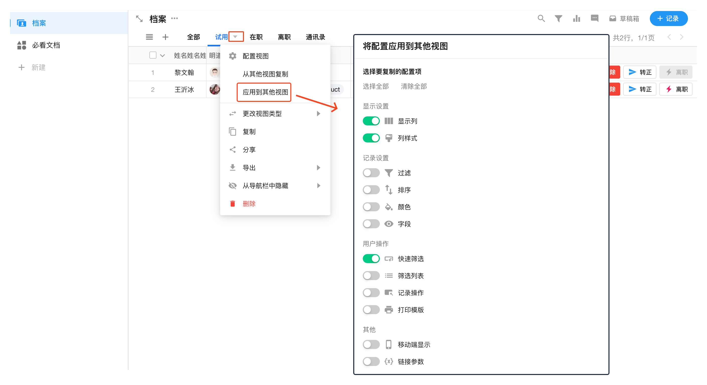

3、应用到其他视图​
单击视图名称,然后点击视图名称右侧的按钮,选择 “应用到其他视图”,将本视图的配置应用到其他视图中,将覆盖其他视图的配置。

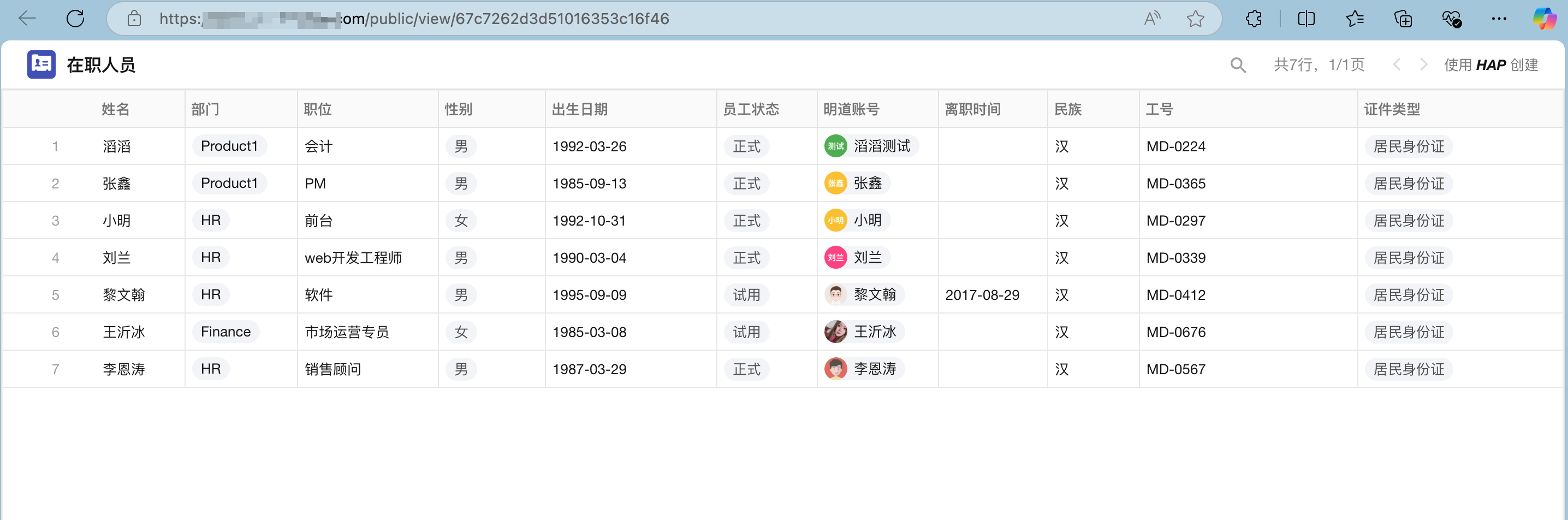

6、分享视图数据​
单击视图名称,然后点击视图名称右侧的按钮,然后选择"分享",您可以将此视图下的记录分享给任何人,对方打开链接后,可以查看此视图下的分享人可见的所有记录。
分享链接支持设置页面的标题、查看有效期,并可配置查看密码。
关闭分享后,已经发出的分享链接也将失效。
查看效果
对方查看分享时的效果如下图,点击行查看记录详情,记录都是只读状态,不能编辑。
如果视图下的记录关联了他表记录,对方可以查看关联的记录,但是关联记录的关联记录是不能查看的。
