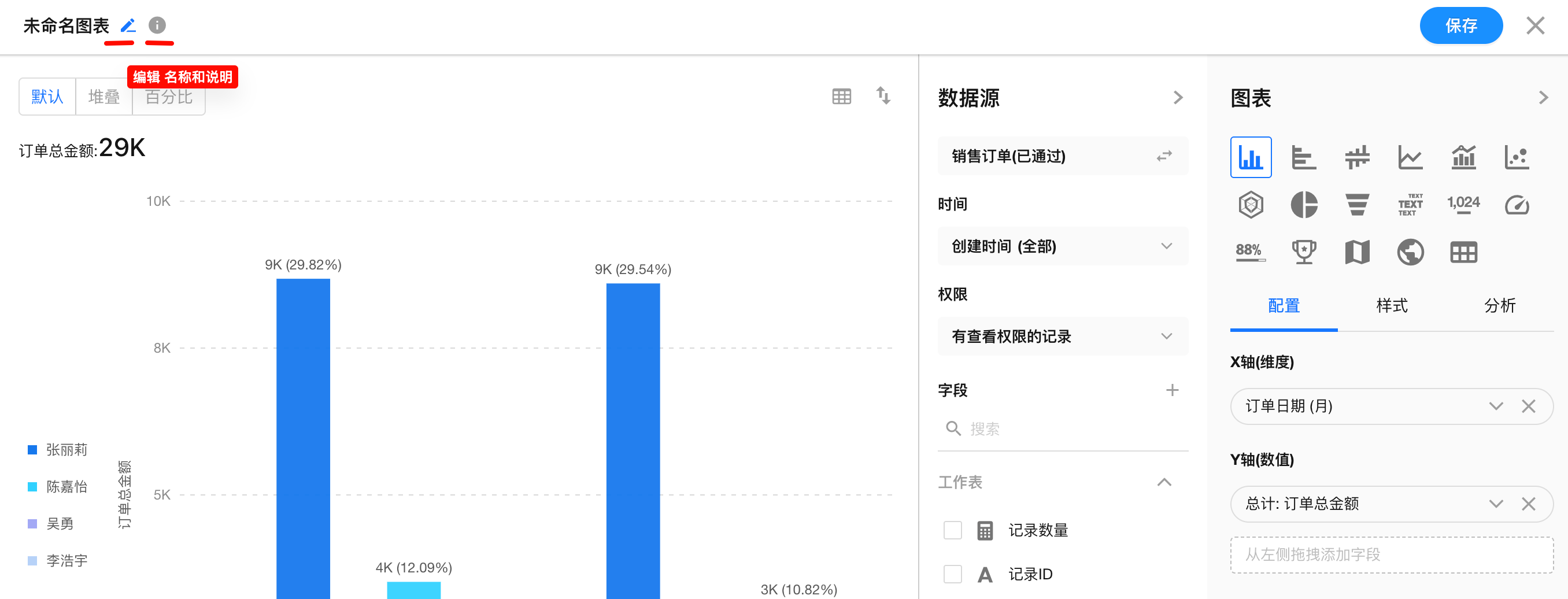

一、创建统计图​

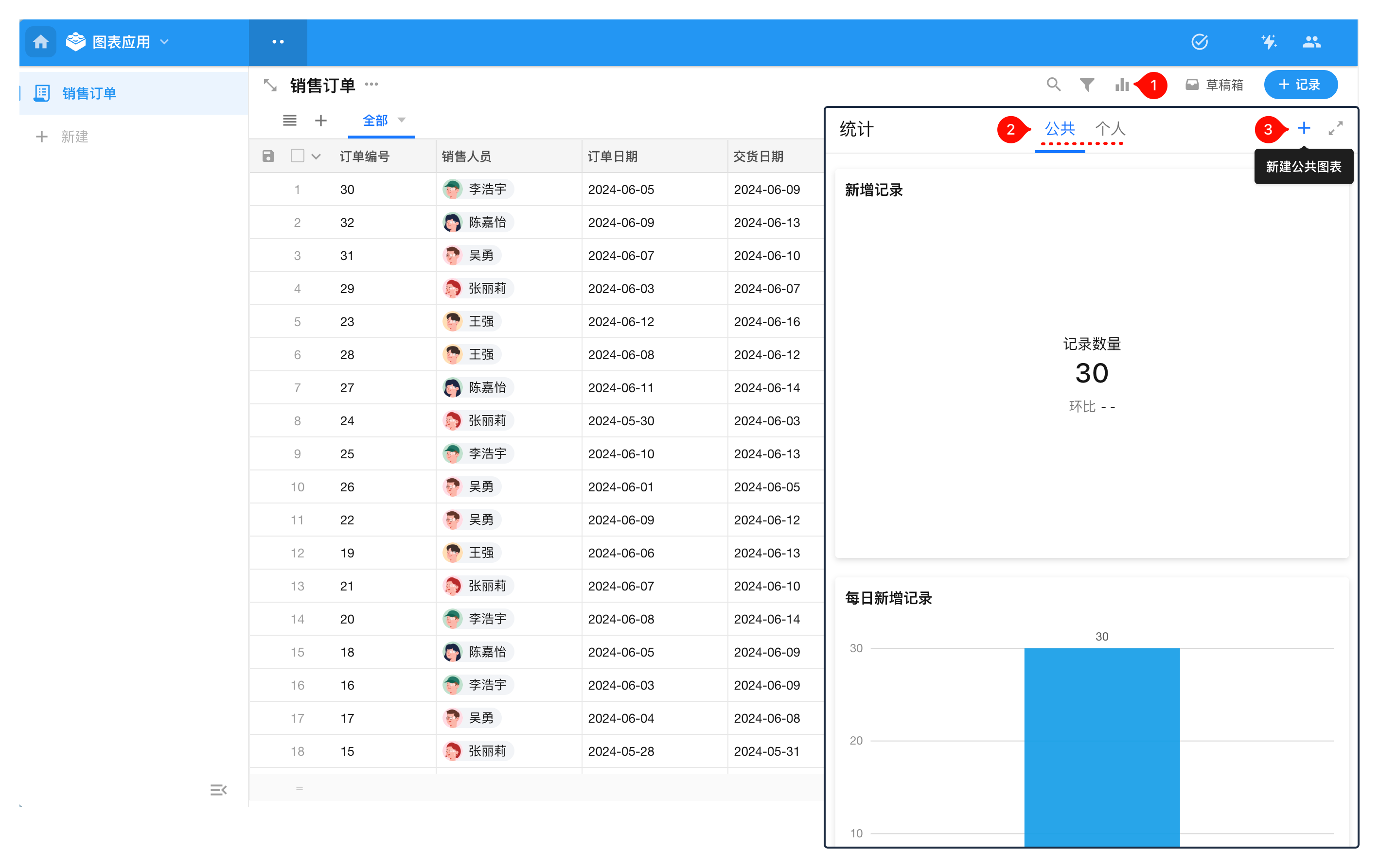

1.新建一个统计图​

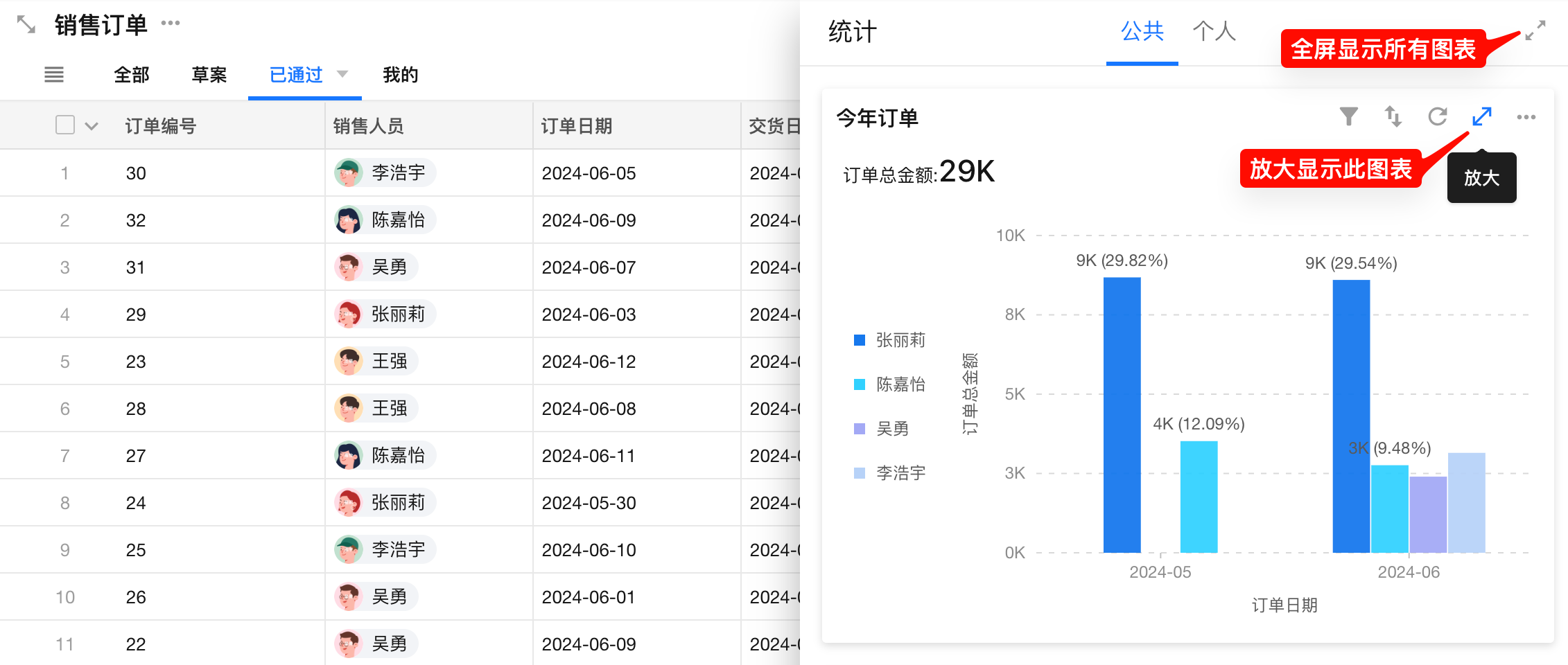

在工作表中工具栏中点选 【统计】 > 选择【公共或个人】类型 > 点击【 + 】 创建图表。
创建图表时可以选择图表的可见范围:
  • 公共图表: 可见此工作表就可看到公共图表。
  • 个人图表: 仅图表创建人可以看到图表。
建议先创建个人图表进行配置和测试,确认无误后再切换为公共图表。

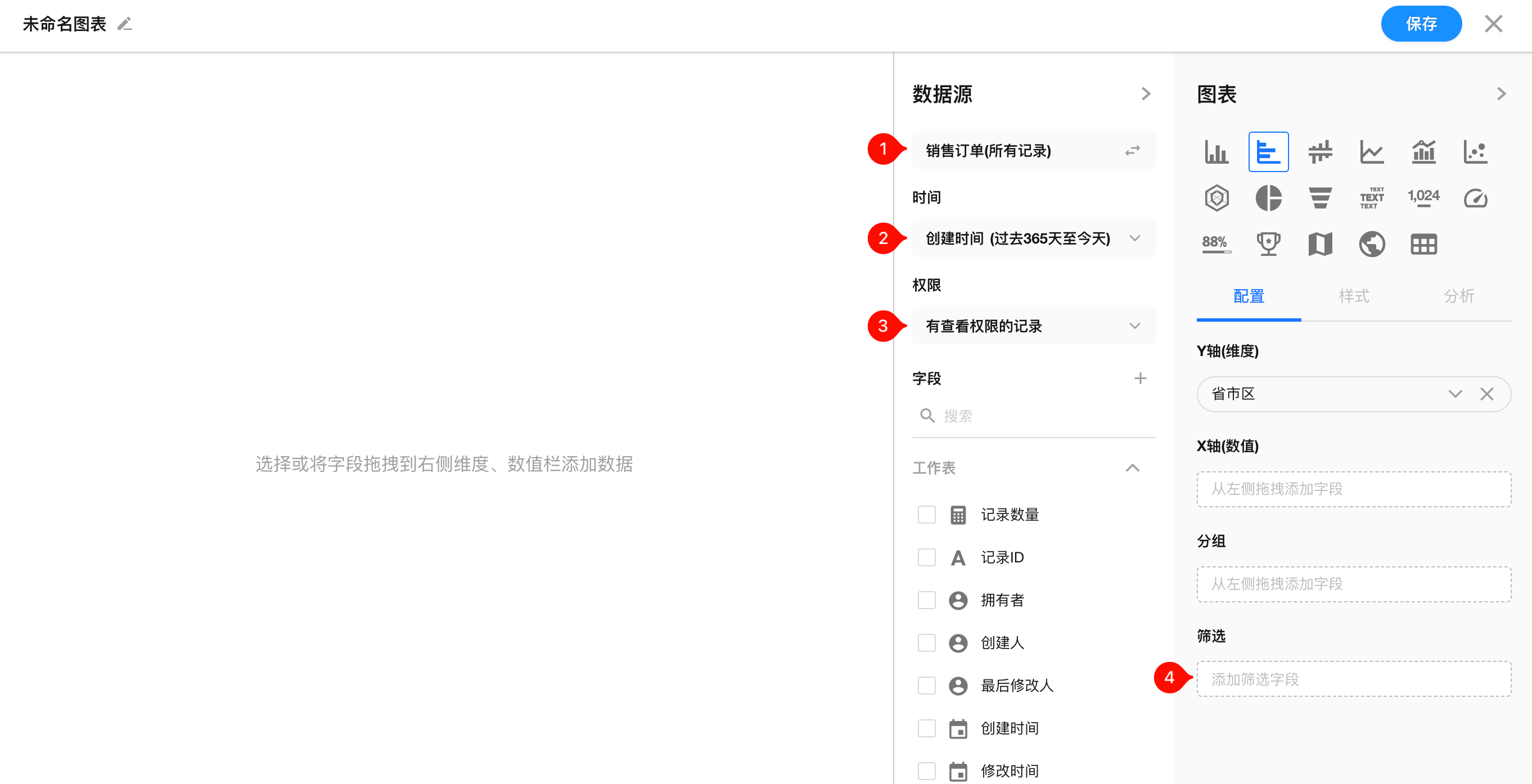

2.设置统计数据范围​
统计图需要确定统计的数据范围,通过4个方式可以精准设置统计图表的数据范围。

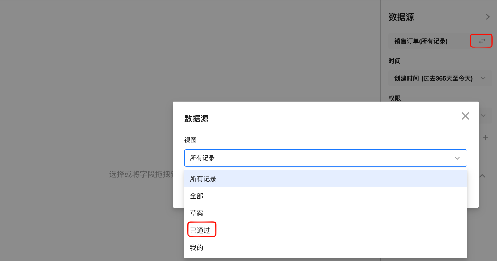

2.1 数据源​
统计图默认统计当前工作表中的所有数据,也可以选择某个视图快速筛选数据源。

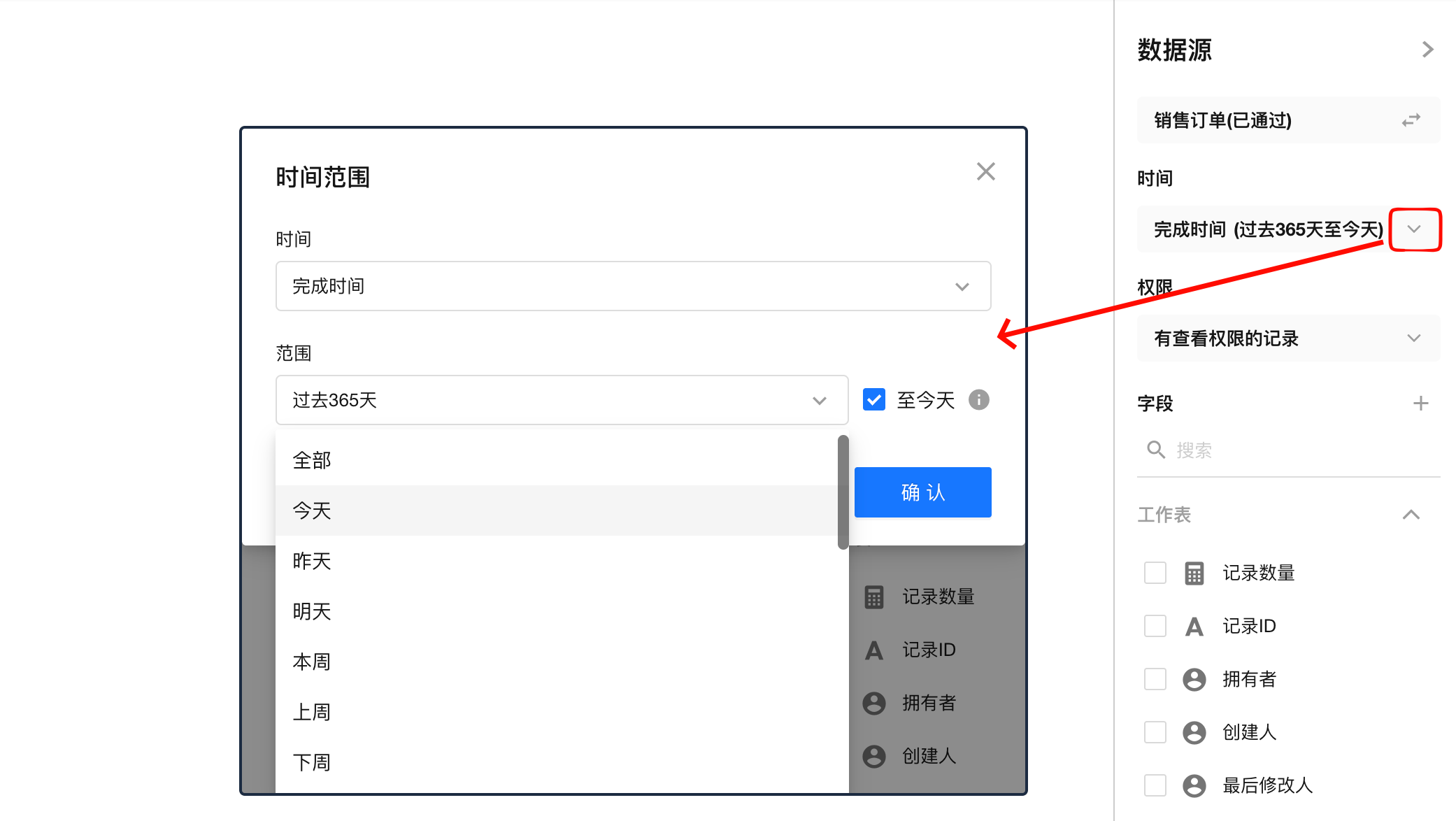

2.2 时间​
如果数据中包含时间字段,可以设置统计的时间范围。
  • 常见时间范围包括:
    今天、昨天、本周、上周、本月、本年、自定义时间范围
  • 统计时间可以基于以下字段:
    创建时间、更新时间、自定义日期字段。

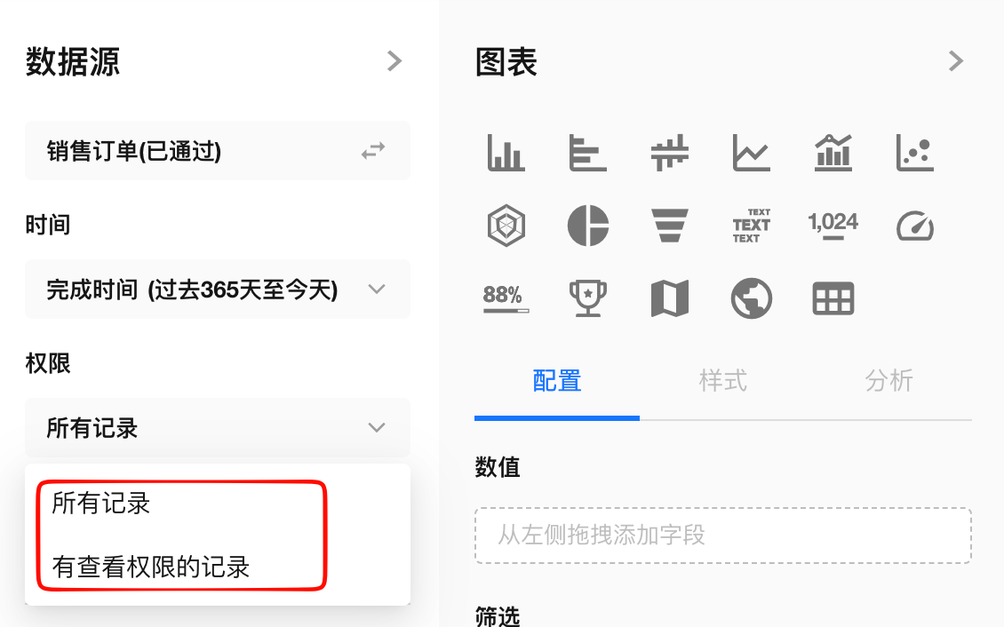

2.3 权限​
统计权限分为“所有记录”和“有查看权限的记录”。
  • 所有记录,能看到图表的人看到的统计结果是一样的。
  • 默认统计有查看权限的记录, 用户仅能统计自己有权查看到的数据,适用于个人业绩统计。

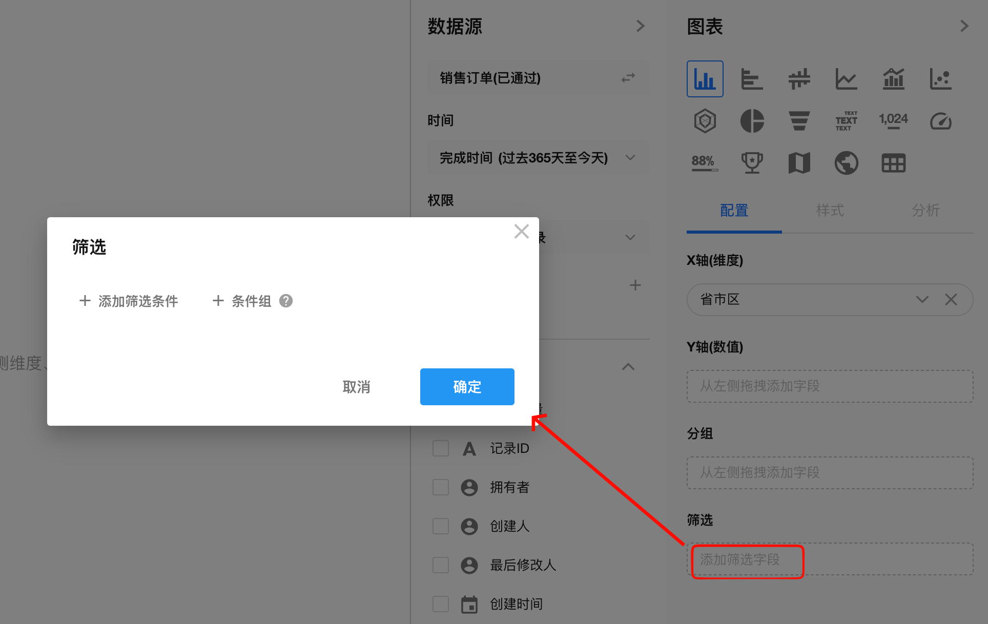

2.4 筛选​
除了使用视图和时间范围筛选,还可以通过“筛选条件”进一步限定统计数据,以实现更加精细的数据统计。
例如
  • 仅统计状态为「已完成」的订单
  • 仅统计某个地区的客户
点击“添加筛选字段”配置统计的筛选条件。

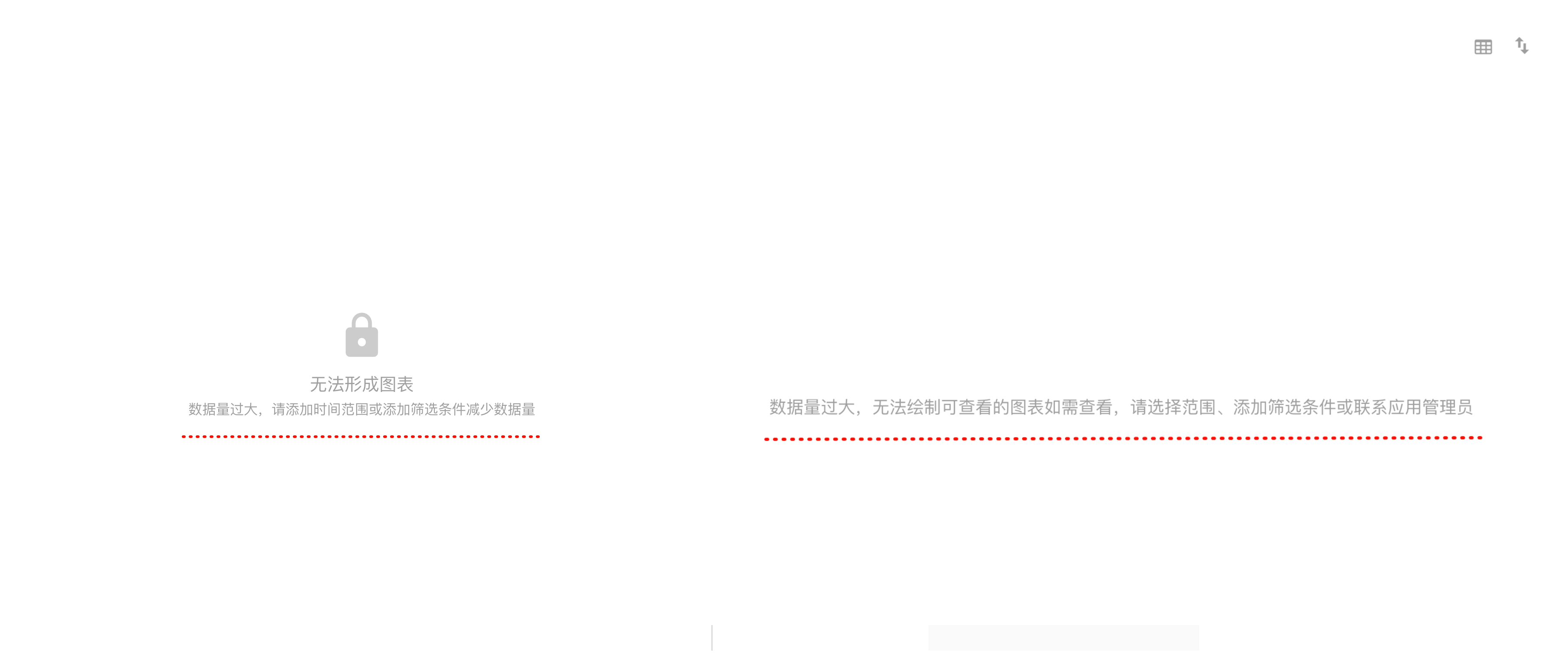

统计行数限制​
统计的数据行数没有限制,但是统计结果中,图表中的图例个数是有限制的。比如,饼图中最多只能有500个饼块(图例),超过500个就不支持了,柱图中最多支持5000个柱子(图例)。 如果图例太多,绘制图形时会造成页面卡死,这种情况需要筛选数据后再统计。
  • 饼图、词云图:500个
  • 柱图、条形图、折线图:10000个
  • 透视表:聚合后统计值的单元格不超过10000个
  • 其他图表:5000个
超过图例的限制数据会有以下提示:无法形成图表 ,数据量过大,请添加时间范围或添加筛选条件减少数据量
或提示:数据量过大,无法绘制可查看的图表如需查看,请选择范围、添加筛选条件或联系应用管理员

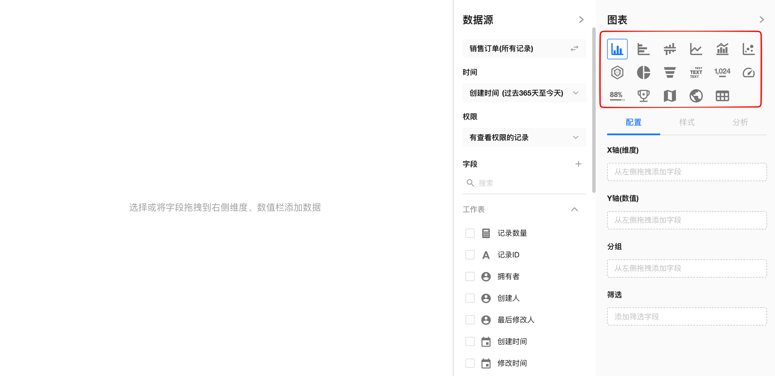

3.选择图表类型​
支持图表类型有:柱形图、横向柱图、对称条形图、折线图、双轴图、散点图、雷达图、饼图、漏斗图、词云、数值图、仪表盘、进度条、排行榜、地图、行政区划、透视表。
不同图表类型需要设置的属性不同。

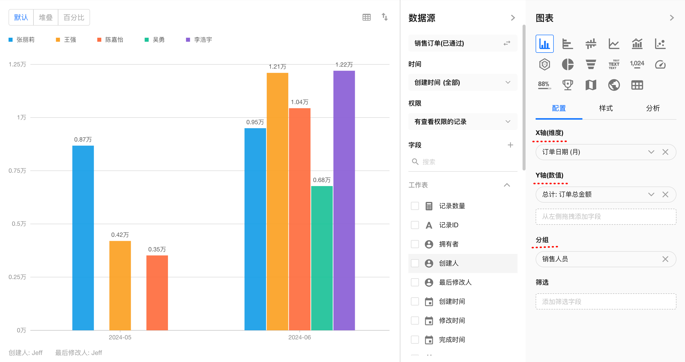

4.设置图表统计的维度和指标​
在统计图中,通常需要配置以下两类数据:
  • 维度:用于对数据进行分类或分组,例如部门、城市、日期等
  • 指标(数值):需要统计或计算的数值,例如销售额、订单数量、人数等
通过组合不同的维度和指标,可以生成不同类型的统计图,从而满足各种数据分析需求。
以柱形图为例
4.1 统计维度 (X 轴)​
X 轴决定了数据的分类方式。
作用: 在横轴上显示分类属性(如:部门、日期、产品类型)。

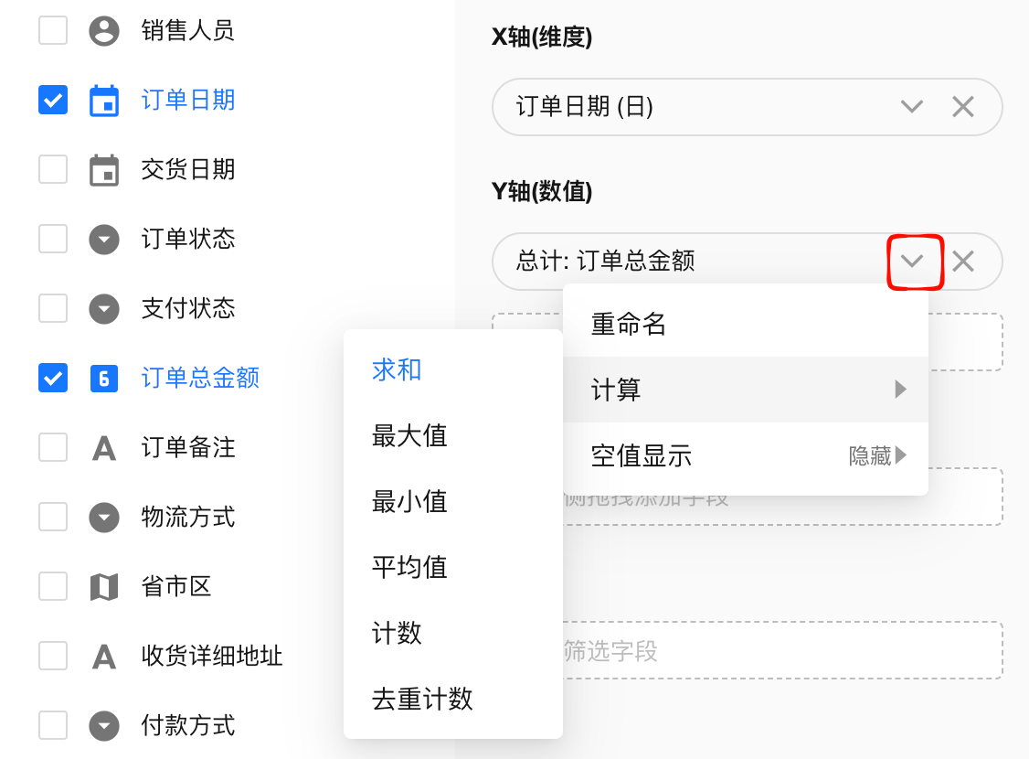

4.2 统计指标 (Y 轴)​
Y 轴决定了数据的计算逻辑,即最终显示的数值大小。
数值字段: 支持求和、最大值、最小值、平均值、计数、去重计数等数学运算。
非数值字段: 仅支持 计数(记录总数)和 去重计数(唯一值数量)两种处理方式。

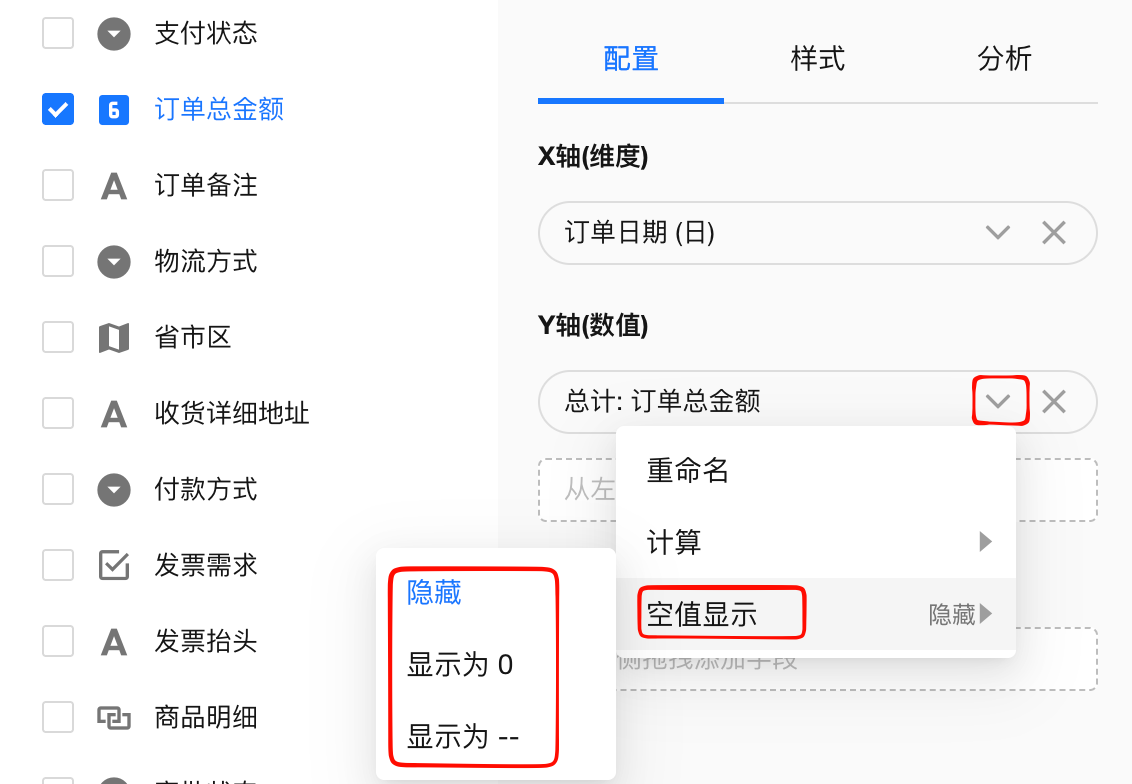

Y轴的统计结果为空时,支持设置空值的显示方式:“隐藏”、“显示为0”、“显示为 -”
4.3 分组 (对比维度)​
当需要在同一个维度下进行横向对比时,可以使用分组功能。
  • 作用: 将 X 轴的数据进一步拆分为不同的子组进行统计。
  • 示例: X 轴设为“销售日期”(按月归组),分组设为“销售人员”,即可查看每位销售员在不同月份的业绩表现。

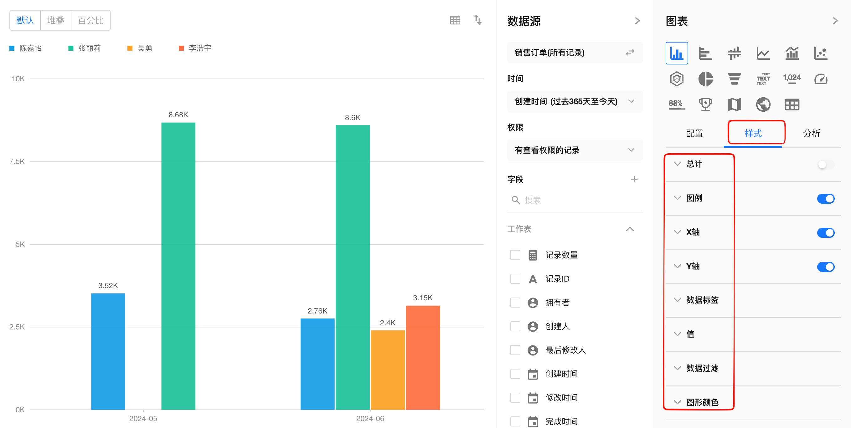

5.设置图表样式​
在统计图的“样式”选项卡中,您可以对图表的显示细节进行个性化配置,使数据呈现更符合业务审美与阅读习惯。

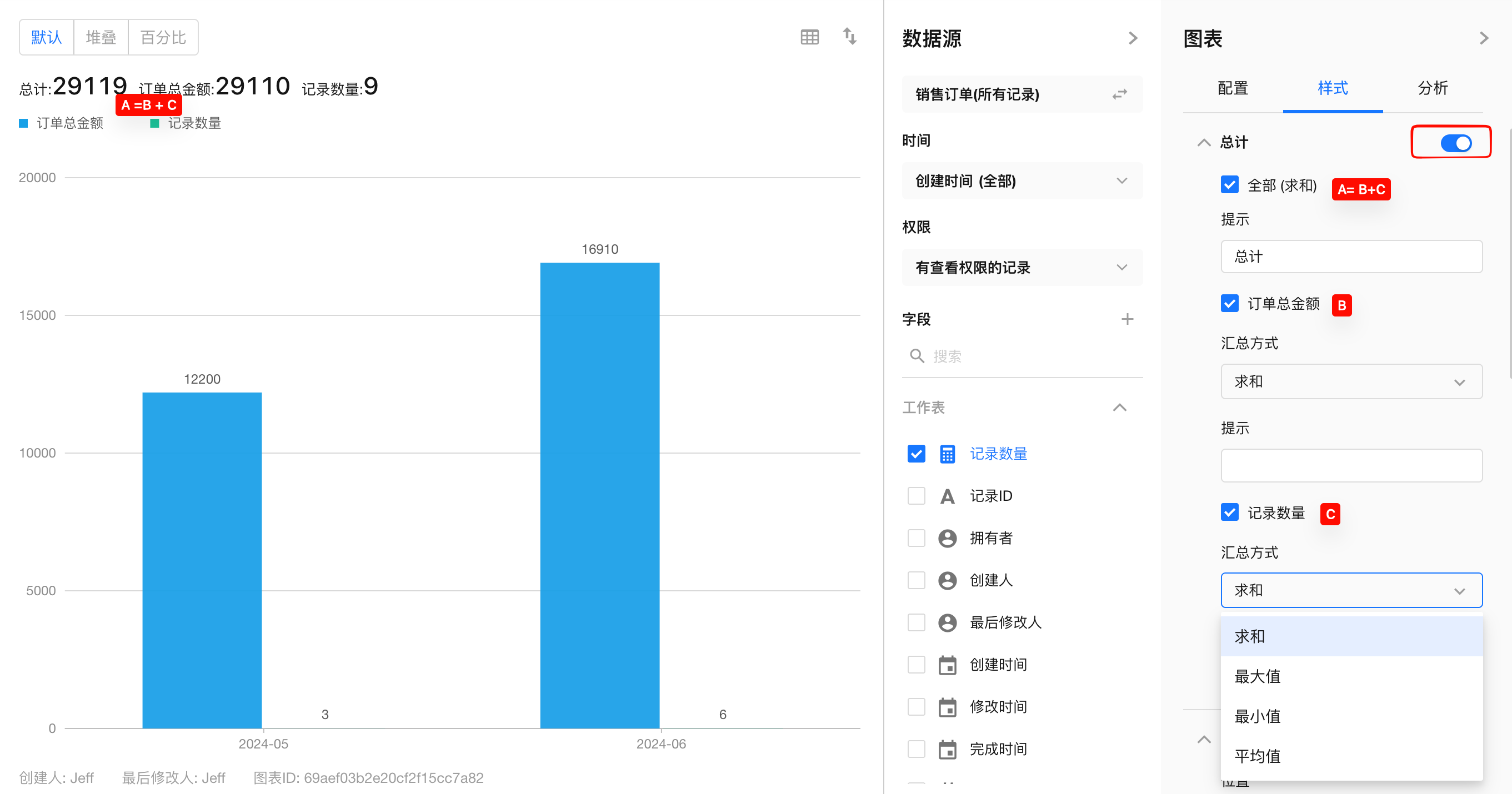

5.1 总计​
控制图表上方是否显示数据的汇总概览。
  • 开关: 开启后,图表顶部会显示统计总额。
  • 全部 (求和): 对所有 Y 轴的字段的统计结果进行求和, 可选项。
  • Y轴统计字段汇总:汇总方式支持求和、平均值、最大值、最小值 等二次汇总计算。
  • 提示: 可自定义总计显示的文字名称(如:将默认的“总计”更改为“订单总金额”)。

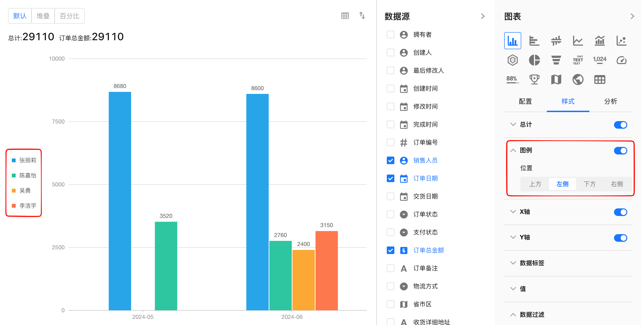

5.2 图例​
图例是区分多系列数据的核心标识。根据图表类型的不同,其表现形式会有所差异:
  • 分类标识:
    • 在柱形图/饼图中,图例对应不同的色块
    • 在折线图中,图例对应不同的线条样式
  • 位置布局: 支持放置在图表的四个方位。当分类名称较长时,建议选择“左侧”或“右侧”展示。
  • 交互控制: 用户可以通过点击特定图例项,在前端动态隐藏或显示该系列数据。

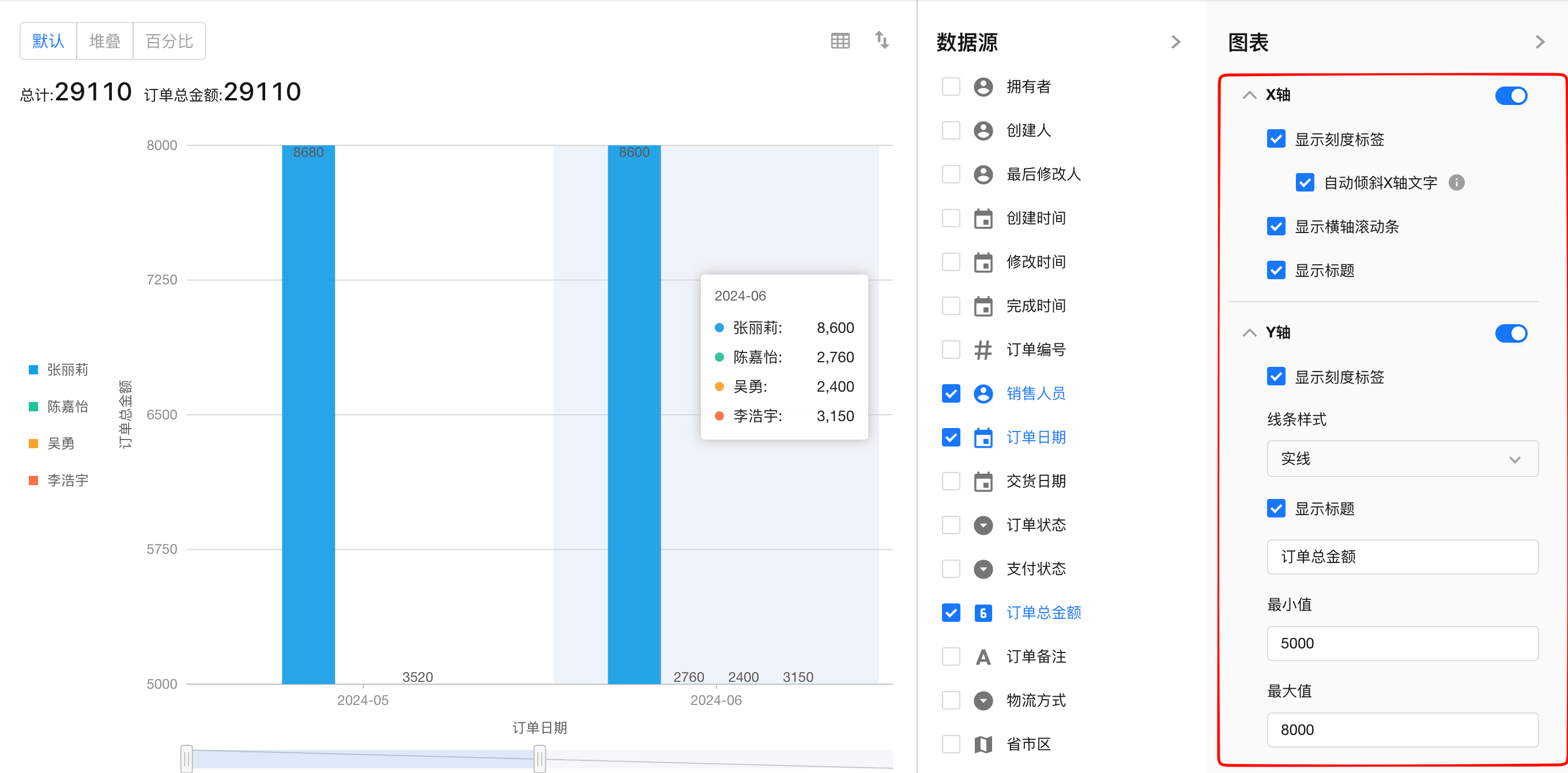

5.3 X 轴、Y轴​
优化X、Y轴的的文本显示效果。 主要设置包括:
  • 是否显示数据标签
  • 是否显示标题
  • X轴标签文字太长时自动倾斜显示
  • X轴是否显示滚动条
  • Y 轴线条类型(实线、虚线)
  • Y 轴宽度线最小值和最大值

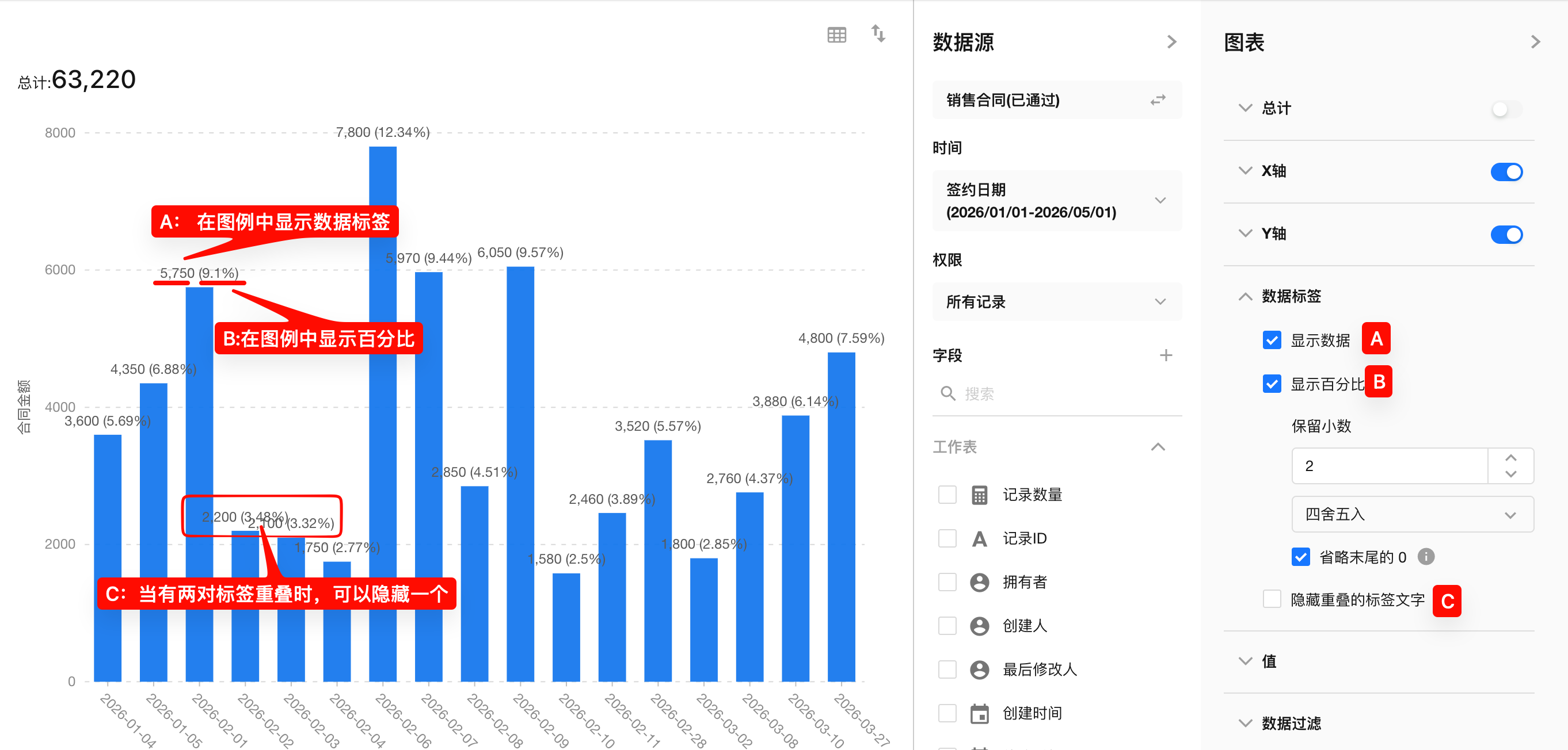

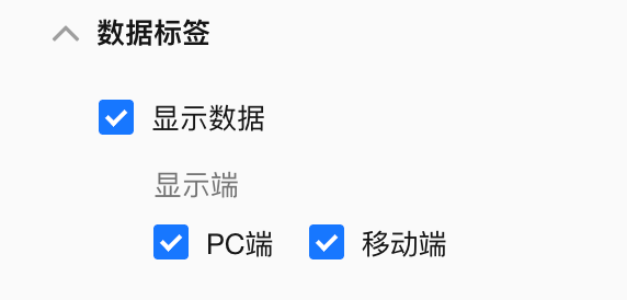

5.4 数据标签​
数据标签是将统计结果直接标注在图表图形(如柱体、折线点、扇区)上的数值信息。通过坐标轴对比,即可直观、准确地获取每一个分类项的具体数值。
核心功能设置:
  • 显示数据: 在图形上方或内部直接展示该项的统计数值。
    显示的数据标签支持在 PC 和移动端分别控制是否显示。
  • 显示百分比: 计算当前项在总值中的占比。
    应用场景:常用于堆叠柱形图或饼图,帮助快速感知各部分对总体的贡献度。
  • 保留小数: 自定义标签中数值或百分比的小数位数,并支持四舍五入等舍入逻辑。
    省略末尾的 0: 保持标签简洁(如:将 $12.00$ 显示为 $12$)。
  • 隐藏重叠的标签文字: 当图表分类极其密集时,自动隐藏部分文字以防止视觉堆叠。

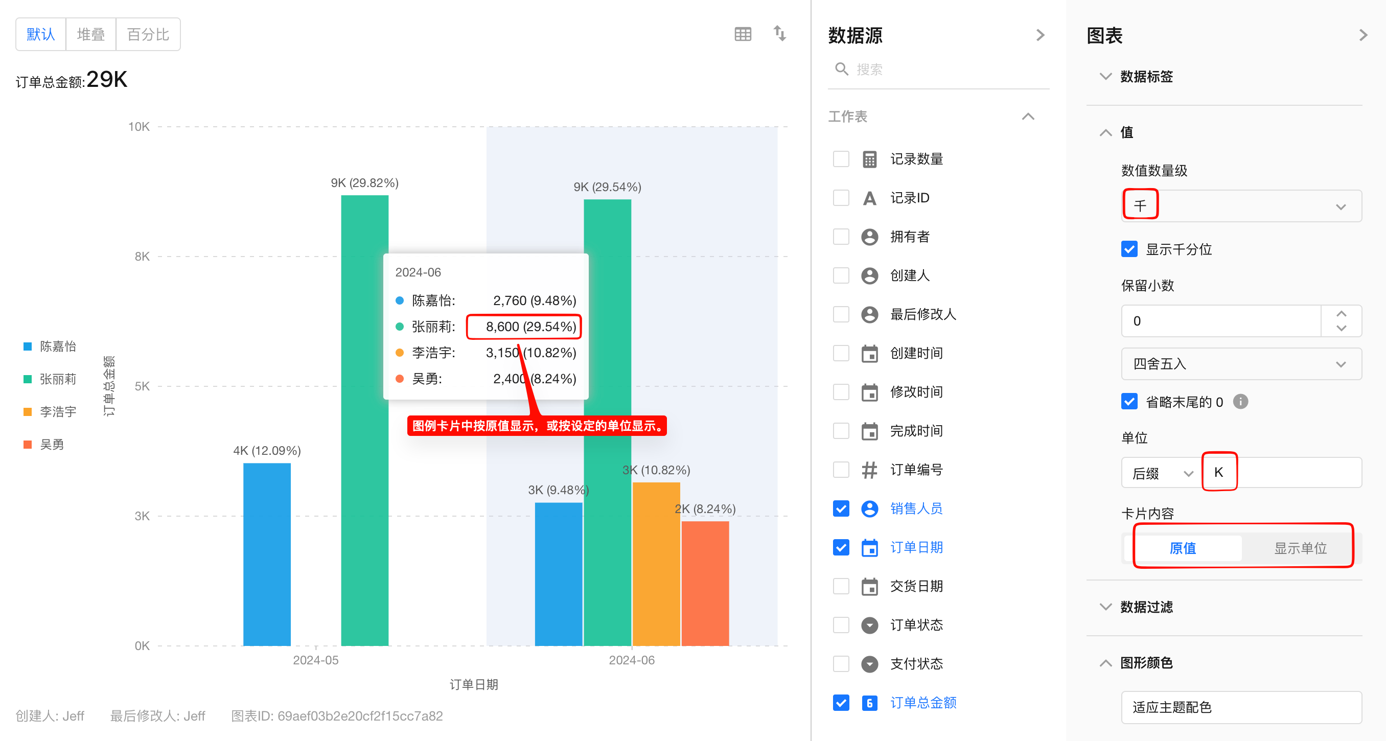

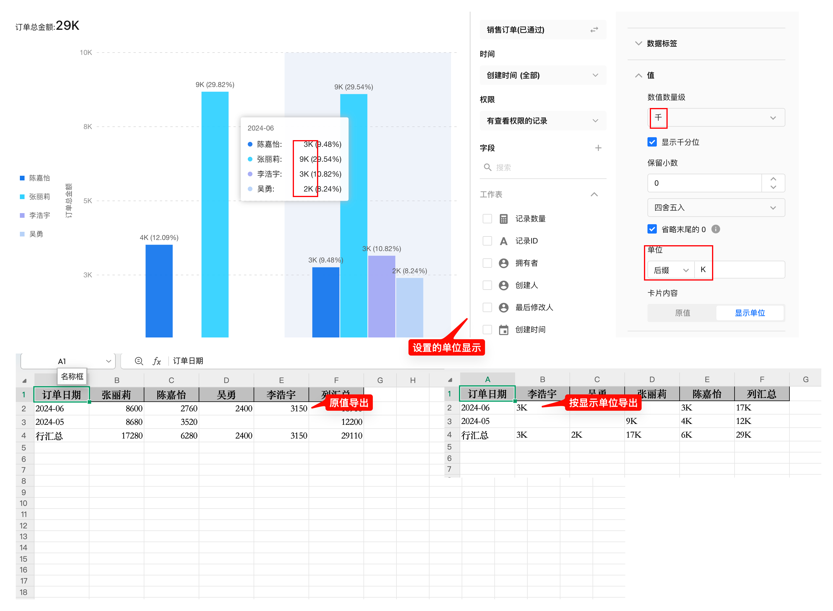

5.5 值(数据格式化)​
“值”的设置直接决定了最终用户对数据的读取效率。
  • 数值数量级: 支持自动、千、万、百万等。 如果统计值显示为0,可能数值数量级过大。
  • 显示千分位: 开启后数字更具可读性(例:1,234,567)。
  • 保留小数与舍入控制:可自定义保留位数。
    支持四舍五入、进一法(向上取整)、去尾法(向下截断)。
  • 单位设置: 支持前缀(如 ¥、$)或后缀(如 元、个、%)的灵活配置。
  • 卡片内容: 图例卡片中的数据,支持按原值显示或按设定的数量级+单位后缀显示。

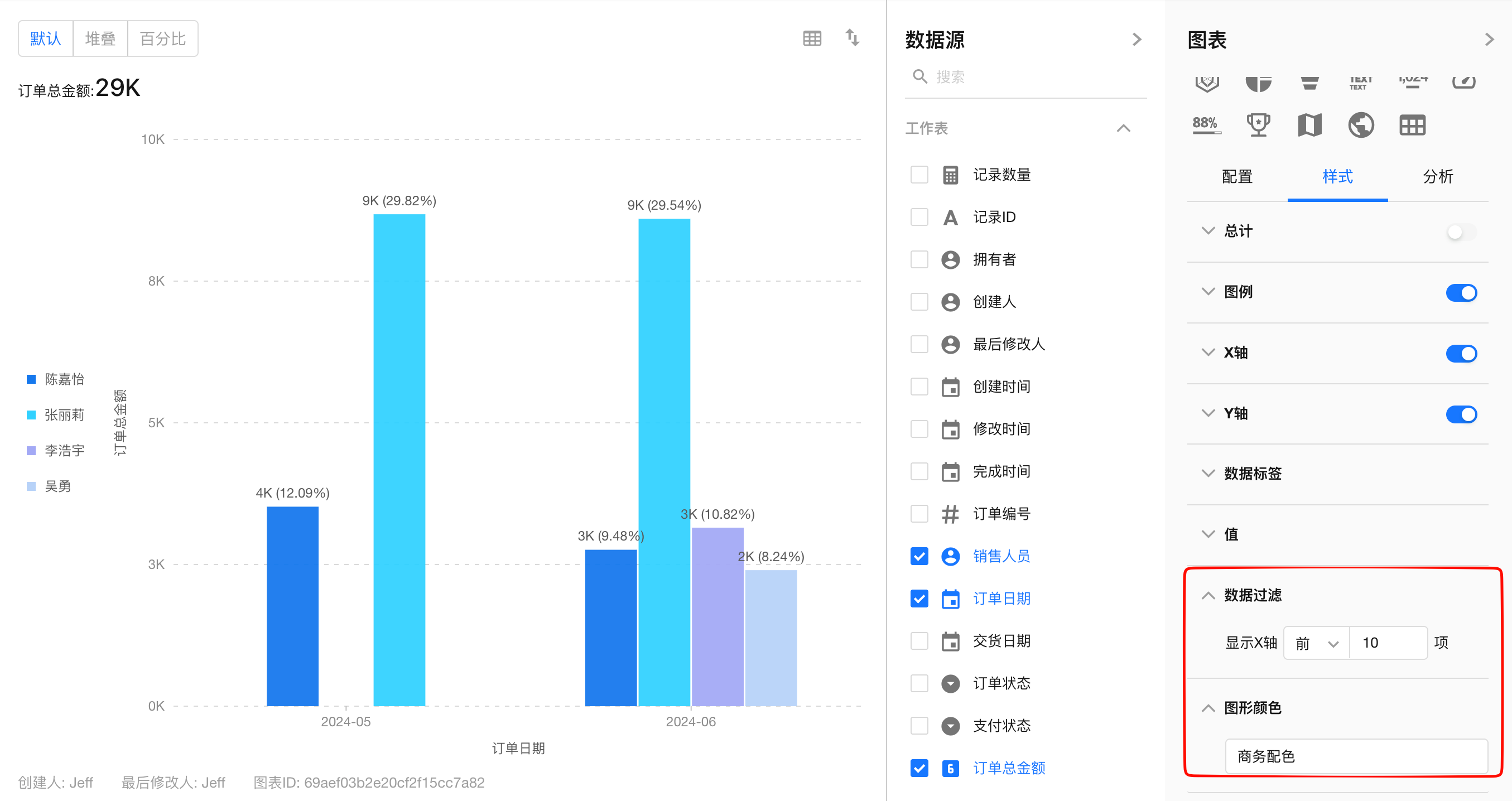

5.6 数据过滤与图形颜色​
  • 数据过滤(Top N): 可限定只显示 X 轴的前 N 项或后 N 项。
    典型场景: 配合指标排序,快速生成“本月销售冠军”或“待办任务最少的部门”统计图。
  • 图形颜色: 内置经典、商务、等多种配色方案。

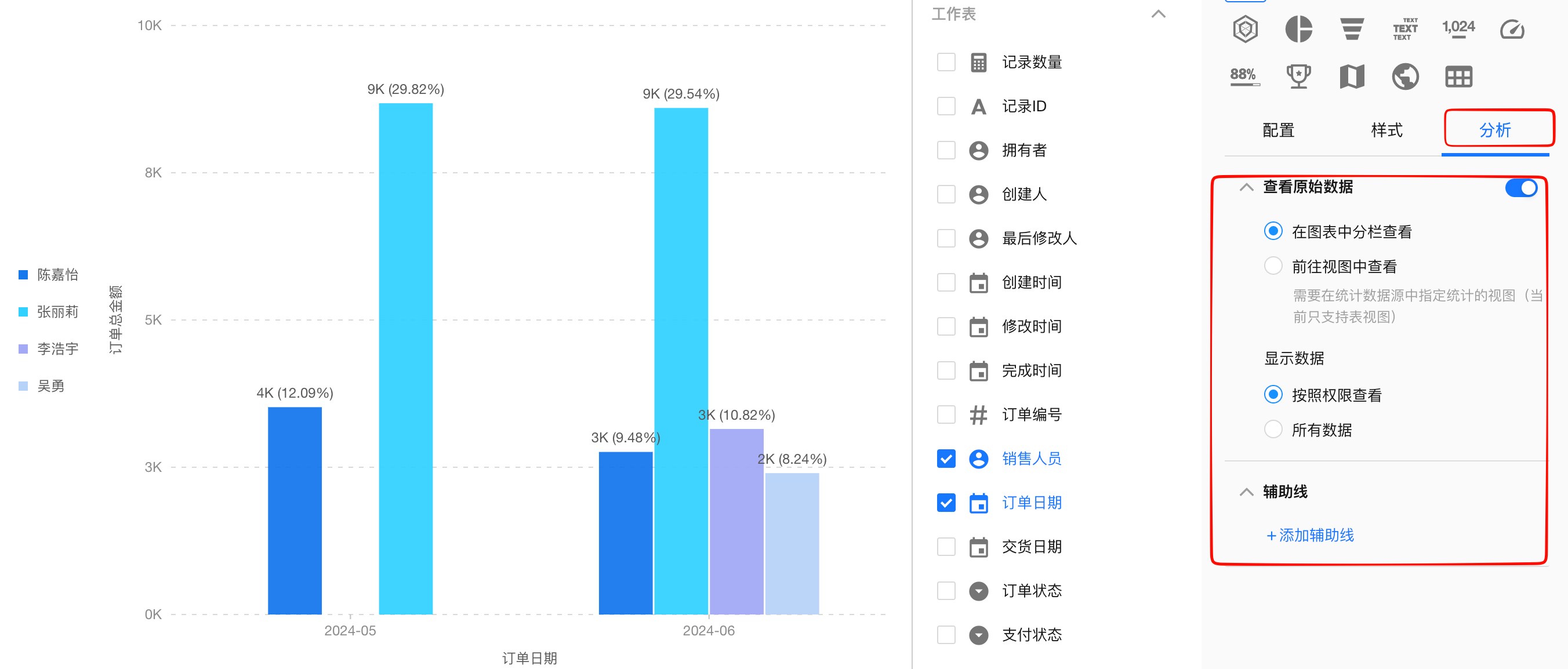

在"分析"选项卡中,您可以配置图表的交互穿透功能及辅助参考线,实现从统计数据到明细数据的深度钻取。

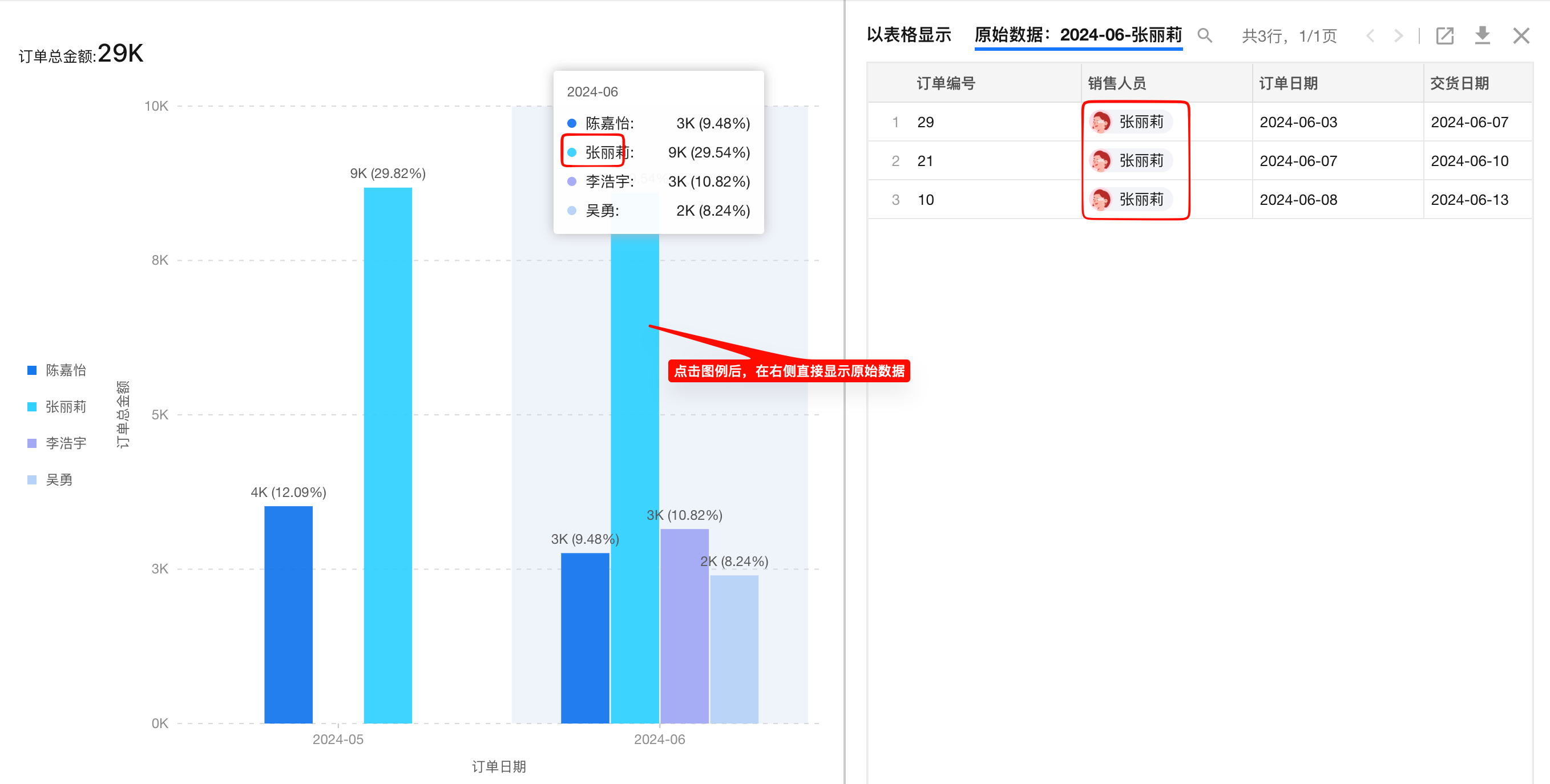

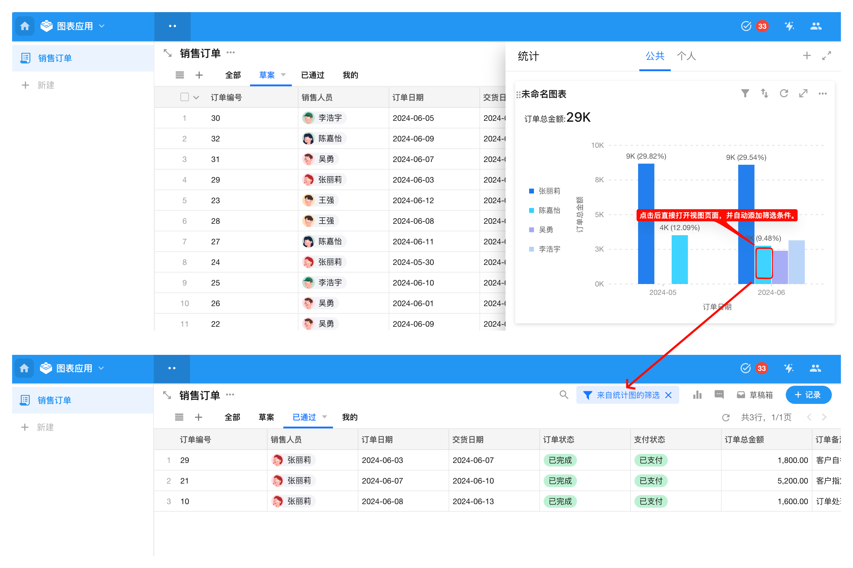

6.1 查看原始数据​
开启此功能后,终端用户点击图表中的某个数据项(如一根柱子或一个扇区),即可查看构成该指标的具体记录明细。
查看方式:
配置完成后,需点击保存。在查看模式下,点击图表图形即可查看原始数据。
  • 在图表中分栏查看原始数据:
    在当前图表侧边以表格形式显示原始数据,无需离开当前页面,适合快速查阅。
  • 前往视图中查看:点击后跳转至预设的工作表视图页面。
    注意: 此方式需要先在“数据源”步骤中指定具体的视图。
显示数据范围:
  • 按照权限查看: 用户点击后,只能看到其自身拥有查看权限的原始记录。
  • 所有数据: 无论用户是否有记录查看权限,均可穿透查看到统计背后的所有原始记录(请谨慎开启,适用于非敏感业务)。

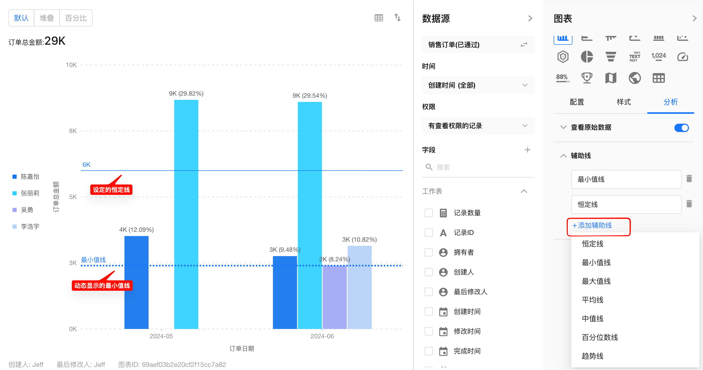

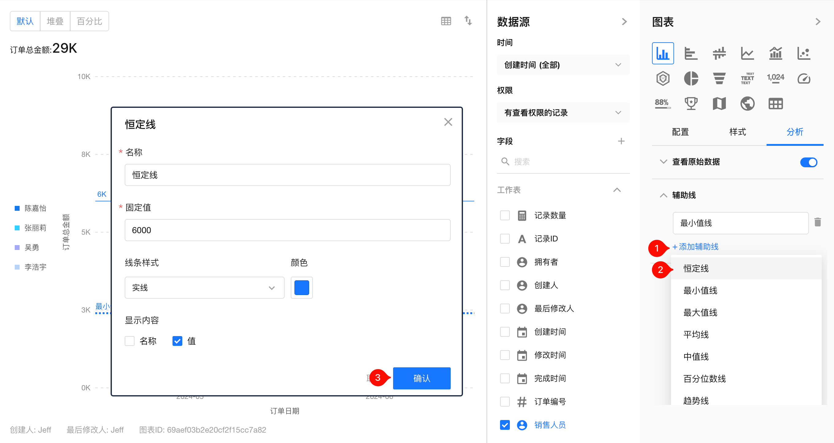

6.2 辅助线​
辅助线通过在图表中横向标注特定的基准数值,帮助用户快速识别数据是否达标、处于何种水平或是否存在异常。
辅助线类型:
  • 恒定线: 手动输入一个固定数值(如销售目标 100 万),不随数据变化而改变。
  • 计算基准线: 系统根据当前统计结果自动计算并生成线位:
  • 最小值线/最大值线: 标注当前图表数据中的极值点。
  • 平均线: 显示所有项的平均水平。
  • 中值线: 显示数据排序后的中位数位置,减少极端值的影响。
  • 百分位数线: 自定义百分位位置。
  • 趋势线: 自动拟合数据的发展趋势(常用于折线图或柱形图),预测未来的走向。
配置属性:
  • 可为每条线设置独立的名称、颜色和线型(实线/点线/虚线)。
  • 显示内容:支持在图表上动态显示该线的“名称”或“具体数值”。
效果如图:您可以同时开启多条辅助线(如一条 6K 的恒定线和一条基于数据的最小值点线),通过不同的颜色和线型,一眼识别出哪些数据点远超目标,哪些正处于最低水平。

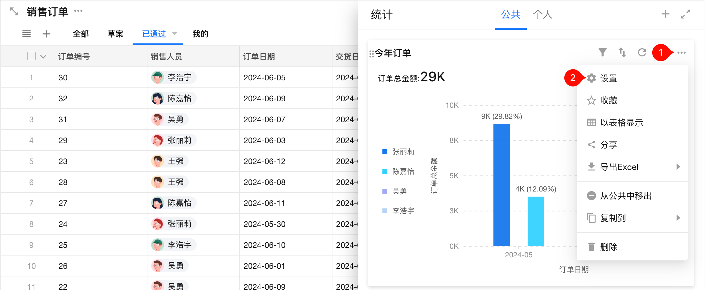

1.修改图表配置​
点击统计图表右上角的...更多按钮,然后选择“设置”按钮,即可重新配置,配置操作和创建时一致。

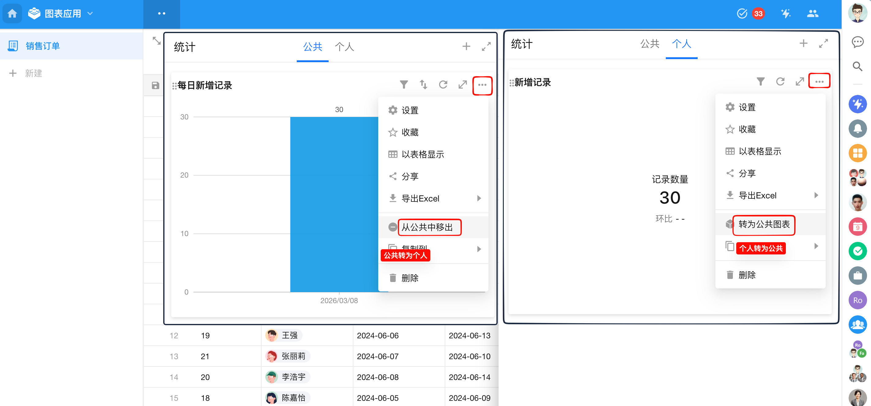

2.个人、公共图表转换​
在统计图表的更多操作(...)中可以将个人和公共图表进行转换,如下图示例:
  • 放大/缩小统计图页面
3.图表间的排序​

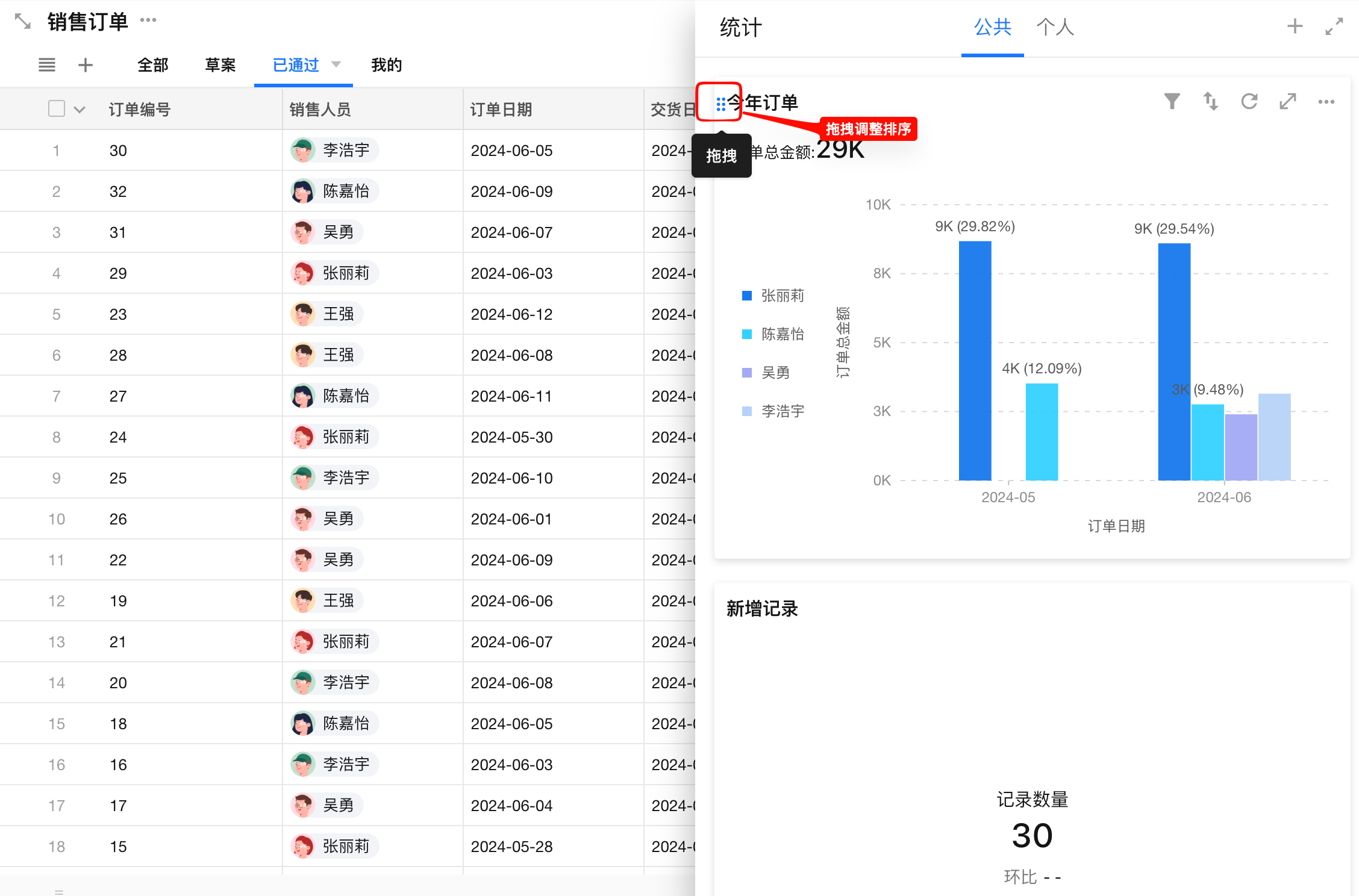

管理员可以调整统计图的顺序,在统计图区,点击一个统计图左上角按钮上下拖拽即可调整顺序。此排序对所有成员有效。

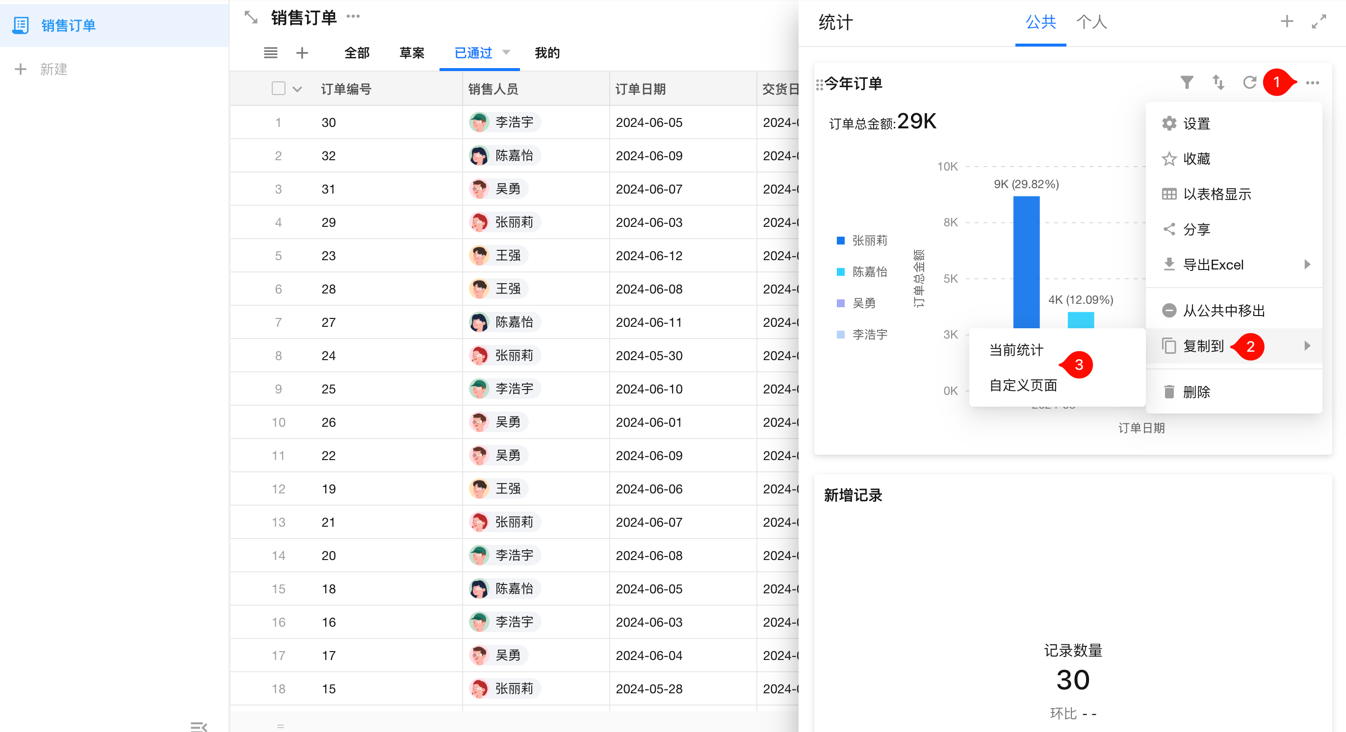

4.复制统计图表​
管理员在图表更多操作(...)下,可以复制图表,新图表可以复制到两个地方:
  • 本表的统计模块
  • 自定义页面中,您是管理员的本组织应用下的自定义页面都可以选择。

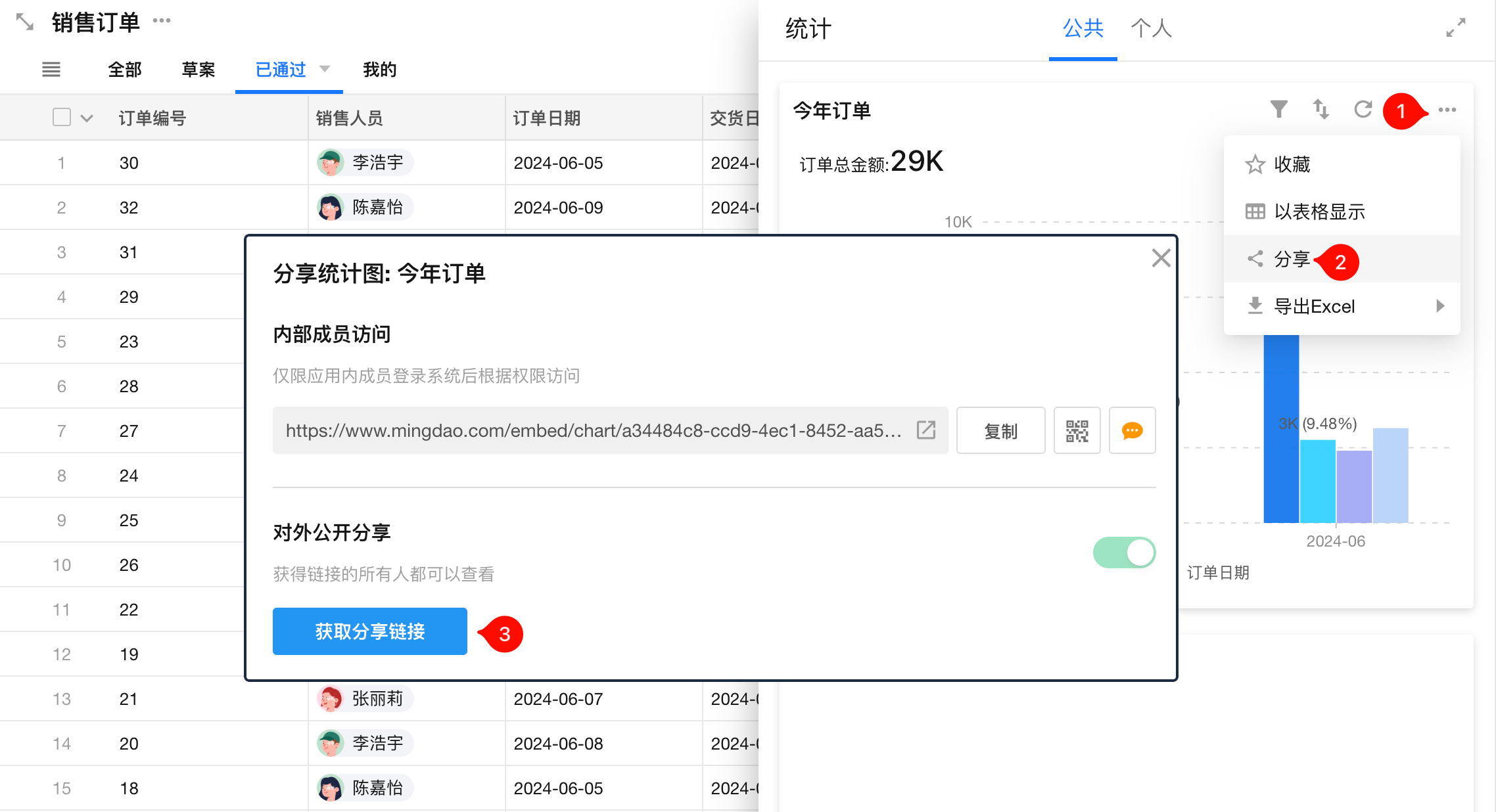

5.允许分享图表​
管理员可以开启图表分享能力,应用其他成员就能把分享链接/二维码对外分享。

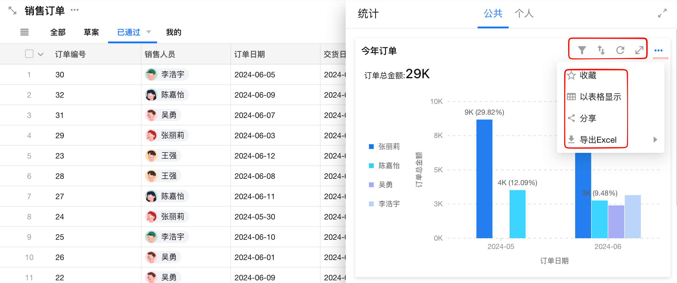

三、用户操作​
普通用户在查看统计时可以进行一些自定义操作,如进一步筛选、排序、导出统计结果、保存为图片、对外分享等。

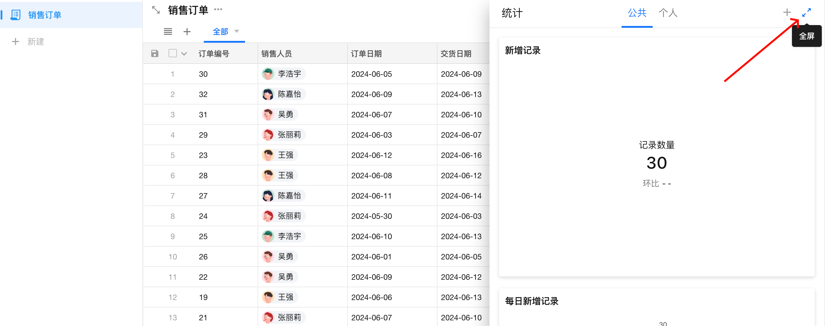

1. 放大统计表或统计图​

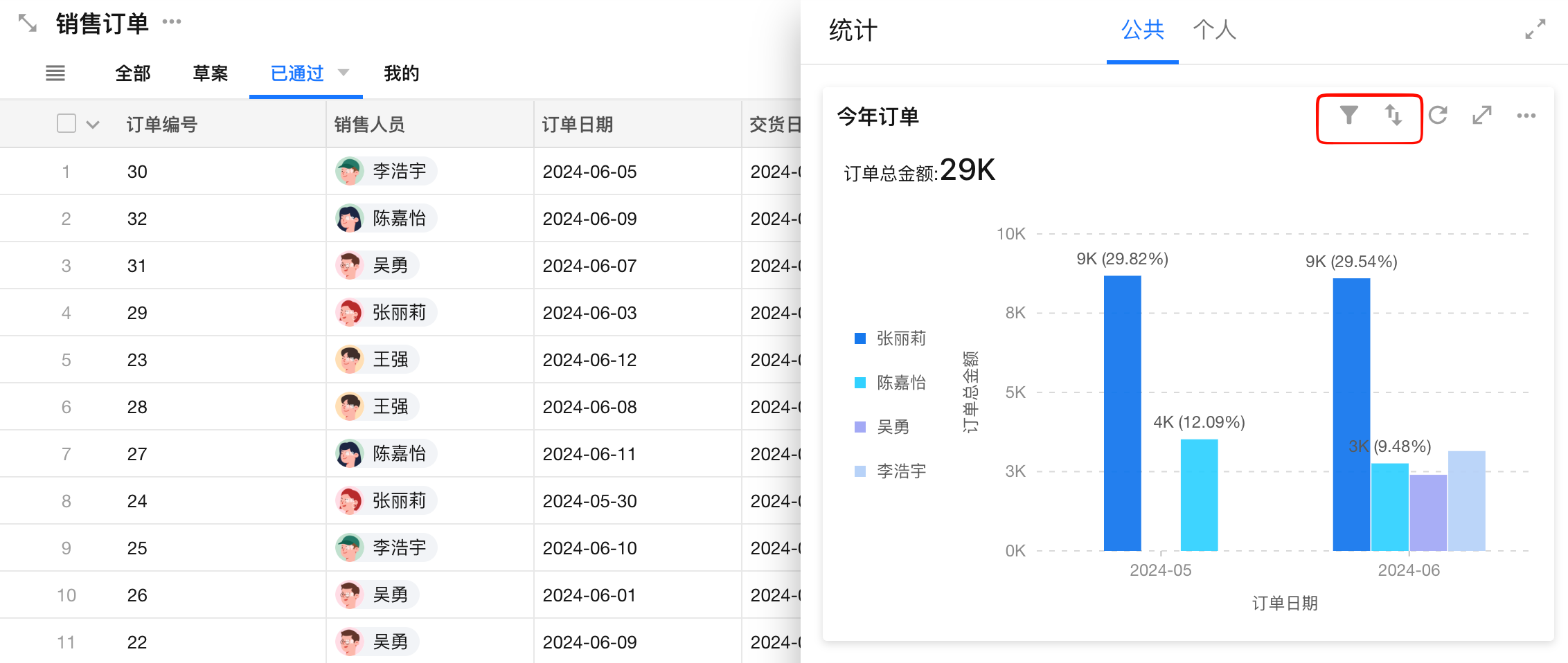

2. 筛选和排序​
筛选: 基于管理员配置的统计结果,用户可以进一步筛选。筛选后的数据不会超过图表配置的范围。
排序: 仅支持单个维度的排序。

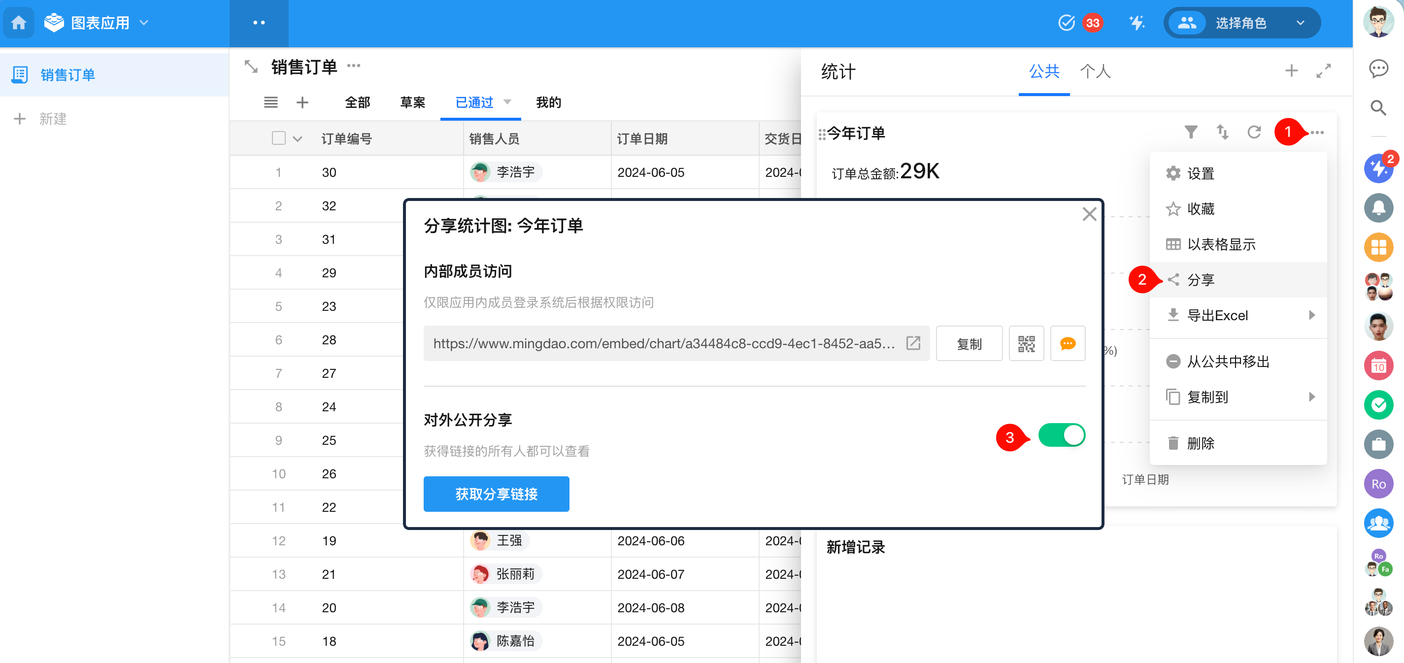

3. 分享​
统计图可以对外分享,对方可以通过链接或者二维码的形式免登陆进行查看。
分享状态默认为关闭,仅管理员、开发者和运营者可开启分享,开启后其他用户可对外分享。

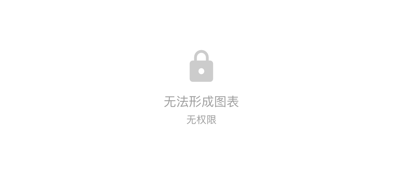

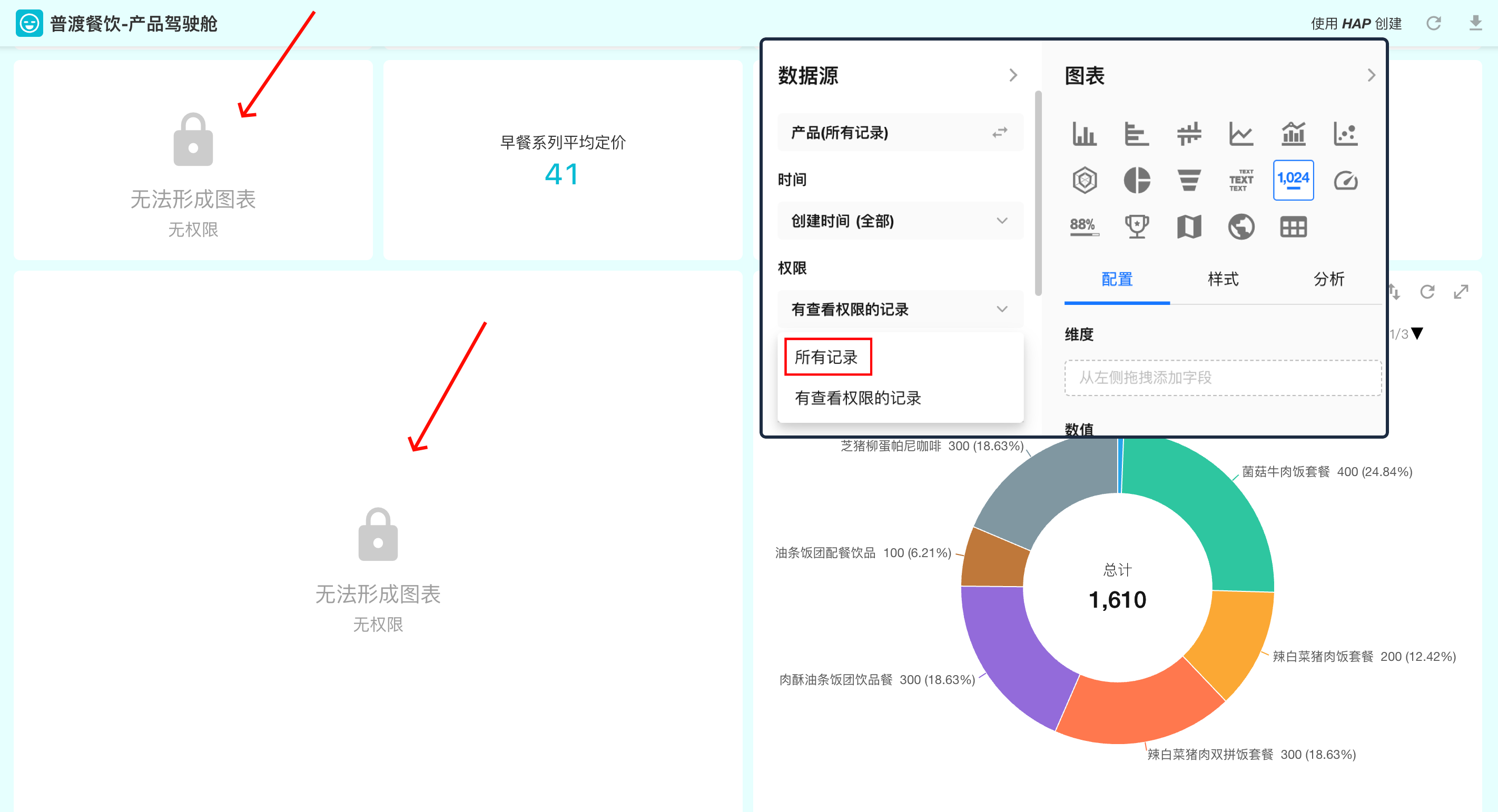

统计图表分享后无法显示?
如果统计图数据源选择了仅统计【有权限查看的记录】,图表不能分享。页面显示:无法形成图表,无权限。
调整为统计【所有记录】后才可在分享页面显示统计结果。

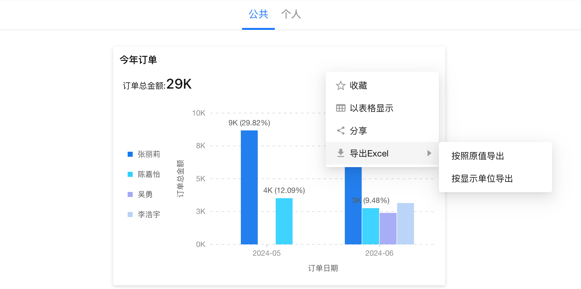

4. 导出Excel​
将统计图以Excel表样式进行导出,导出的Excel表格的名称默认为统计图表的名称。
除了透视表直接按照统计图的样式导出,其他类型的统计图导出的是可视化数据,非图形。一组x,y对应着Excel表中的一行数据。
按原值导出或按显示单位导出:
导出到Excel的数值,可以按纯数字导出,也可以按带单位的数据导出。
例如:值为3000, 值的显示单位是K,图表显示为3K,按单位导出时的结果是“3K”,按原始值导出的结果是“3000”

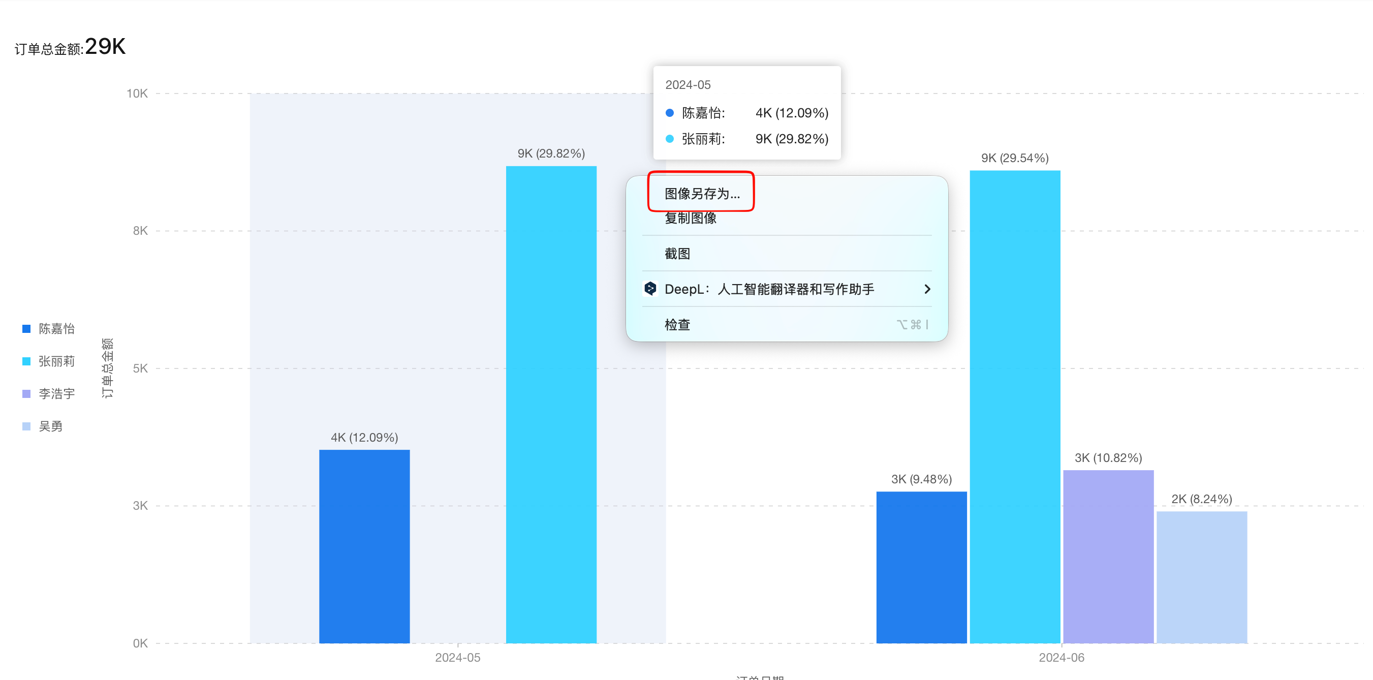

6. 保存统计图片​
如柱图、折线图等图形使用浏览器功能可以保存为图片,在浏览器中右键点击图形另存为即可。
