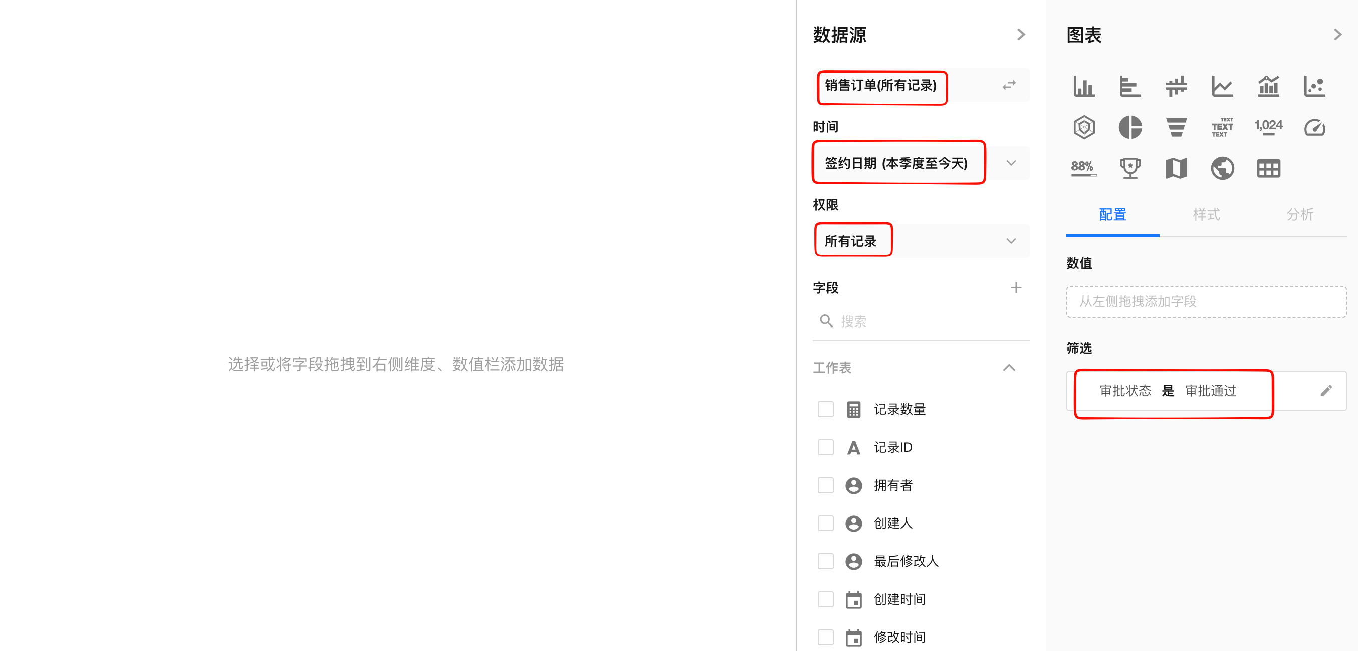

第一步:数据筛选​
在【数据源】中选择需要统计的数据,并设置筛选条件:
  • 签约日期 = 本季度
  • 审批状态 = 已通过
这样可以确保统计结果只包含当前季度的有效数据。

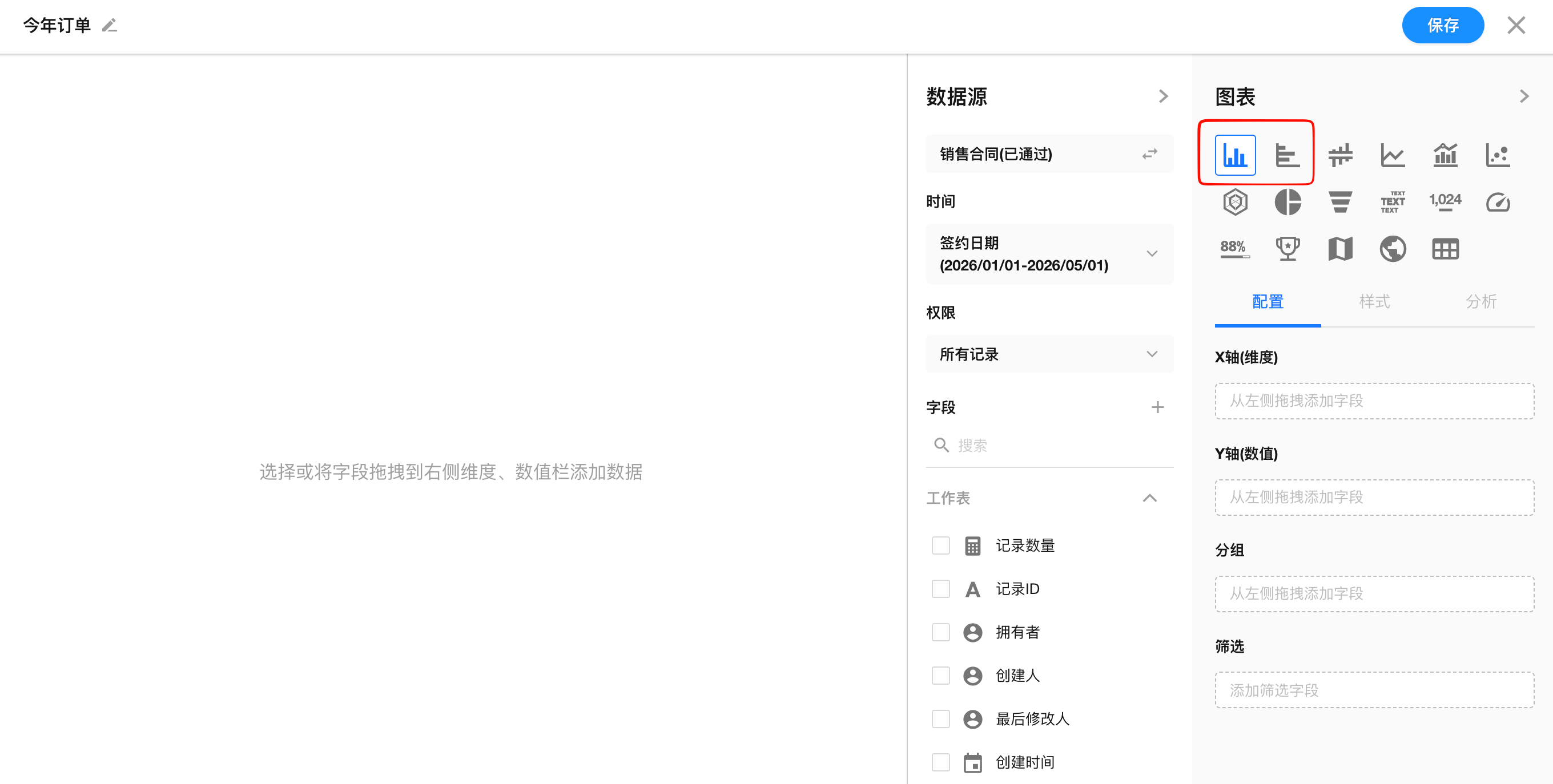

第二步:选择图表类型​
根据统计目标,选择柱图或横线柱图。
图表配置完成后,可以切换柱图或横线柱图,不需要调整配置。

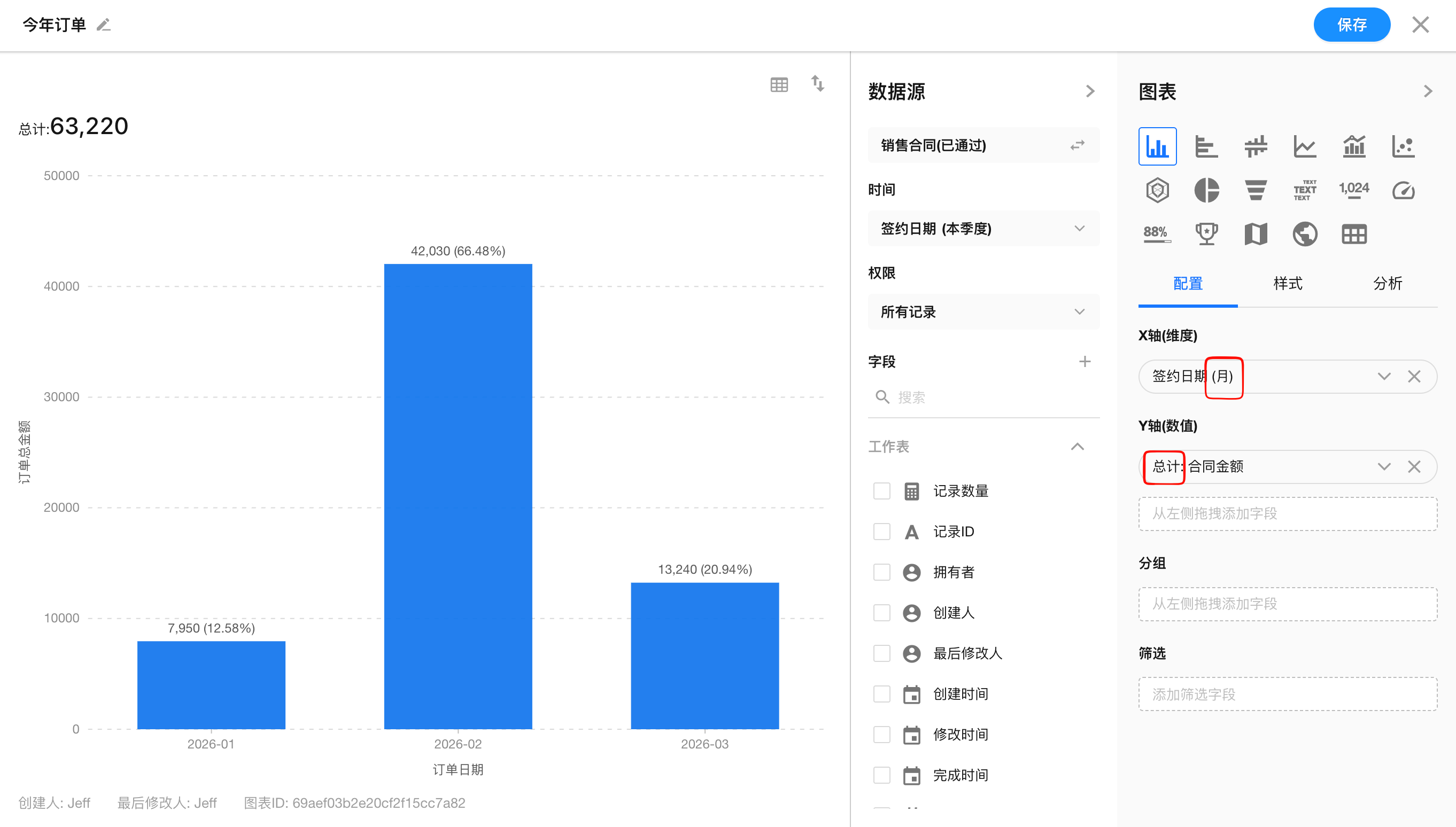

第三步:确定分析维度​
选择柱图或横线柱图后,我们要确定图表的 X 轴和 Y 轴,形成最基础的月度统计图。
  1. 设置维度(X轴):在【维度】中选择 签约日期,并将粒度设置为 [按月]。
  2. 设置数值指标(Y轴):在【数值】中选择 合同金额,计算方式选择 [求和]。
    • 此时,您已经得到了一张展示公司本季度各月业绩总额的基础柱形图。

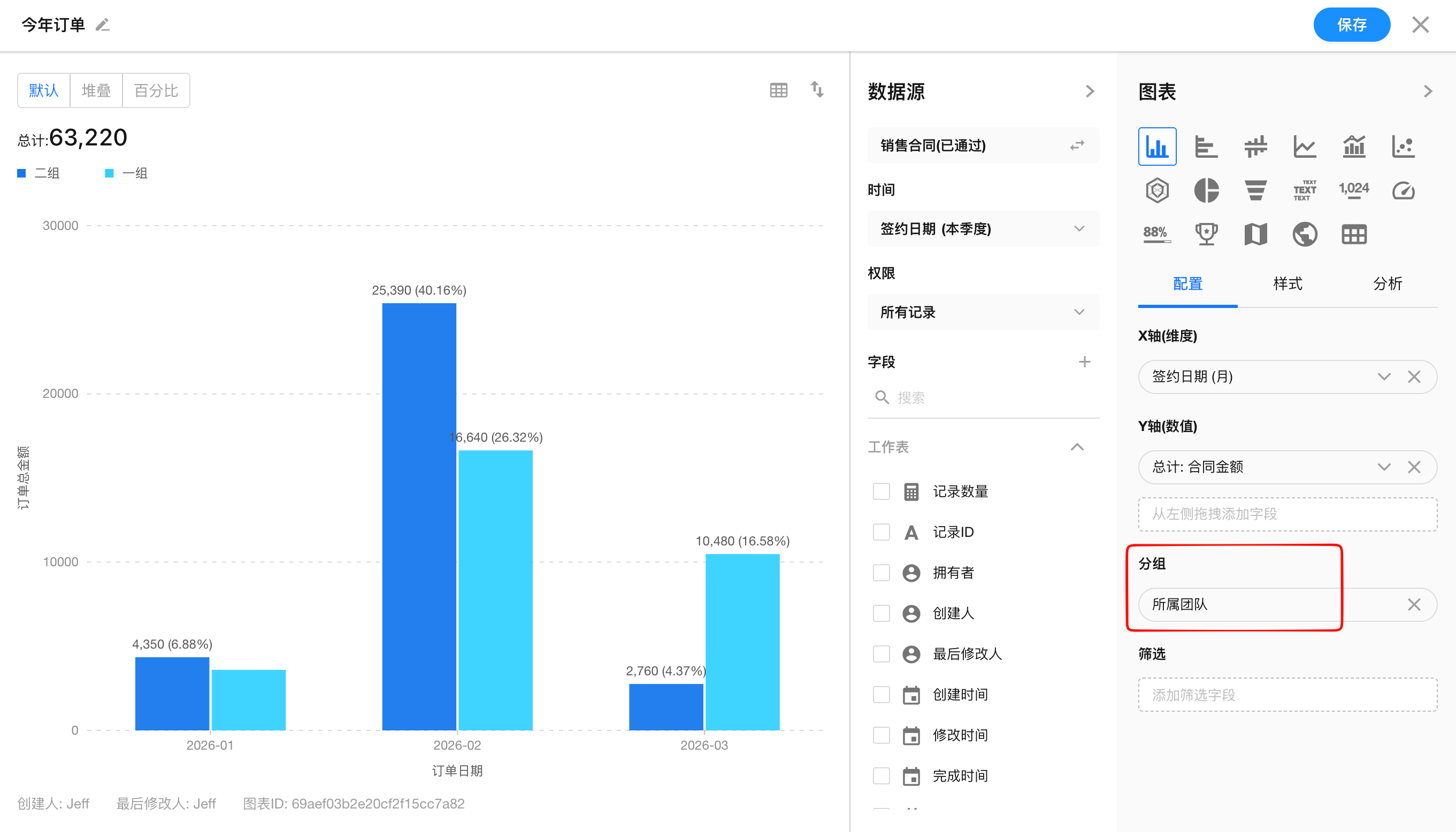

第四步:配置分组​
在基础图表建立后,如果您想进一步观察各团队的贡献,再引入细分拆解。
  • 添加分组:在【配置】选项卡的【分组】中,选择 所属团队 字段。
  • 核心逻辑:分组是将原本的一根柱子,按照不同的标签(如:销售一部、销售二部)拆解开来。

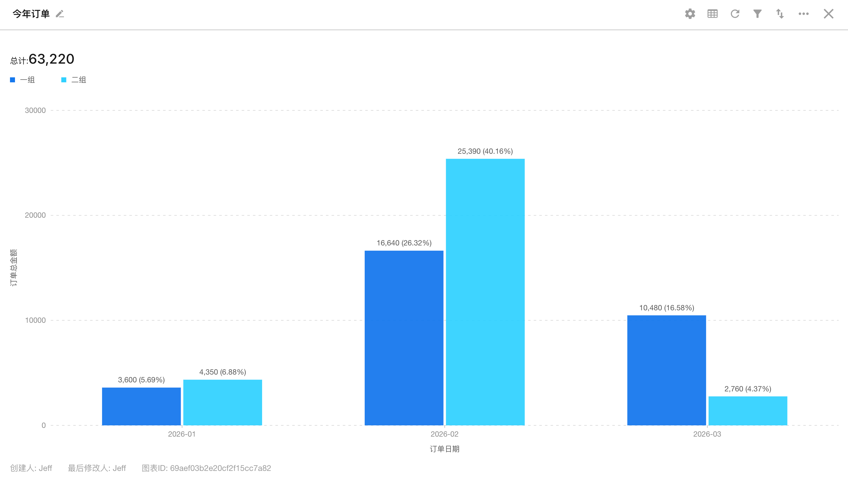

配置好分组后,您可以决定如何展示这些细分数据以获取不同的业务洞察:
1. 堆叠模式​
在配置页面,左上角点击切换到【堆叠】模式。
  • 效果:两团队金额纵向累加。柱子的总高度代表 [公司当月总业绩]。
  • 价值:管理者一眼就能看出本季度业绩是逐月上升还是出现下滑。

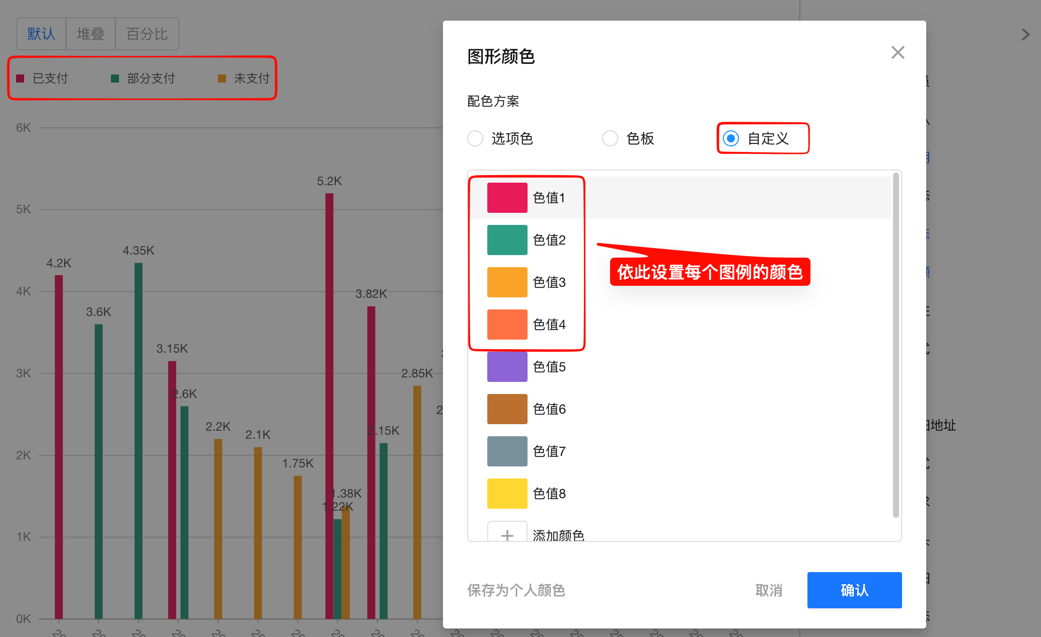

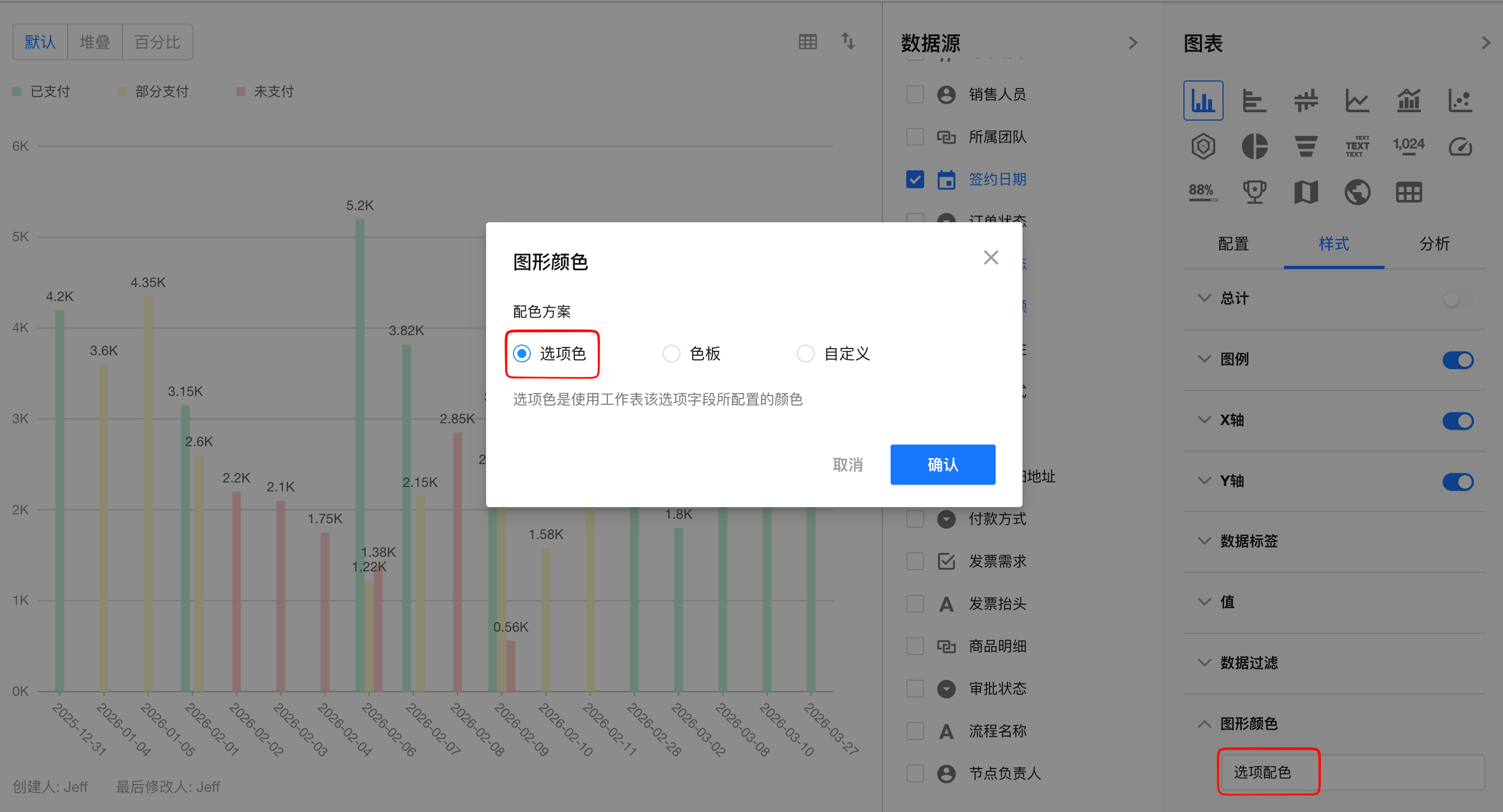

3. 图例颜色​
我们预设提供12套色板,默认为第一套经典色,可点击进行切换方案,或者进行自定义修改颜色、
  • 统计维度(X轴)是选项字段时:新创建的图表默认颜色采用选项字段配置的颜色,切换自定义后,可修改颜色。 若该字段在工作表中没有配置颜色,默认是色板的经典色。
  • 当柱图Y轴是一个选项字段时,可以配置维度每个图例的颜色(默认经典配色,点击自定义可以修改维度里的每一个图例的颜色)

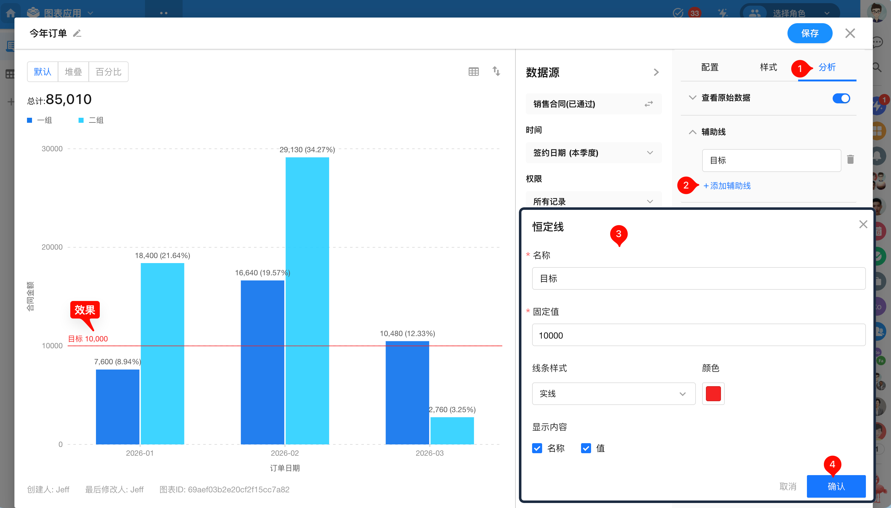

4. 添加辅助线​
在【分析】选项卡下添加“季度目标值”辅助线。谁达标、谁落后清晰可见。

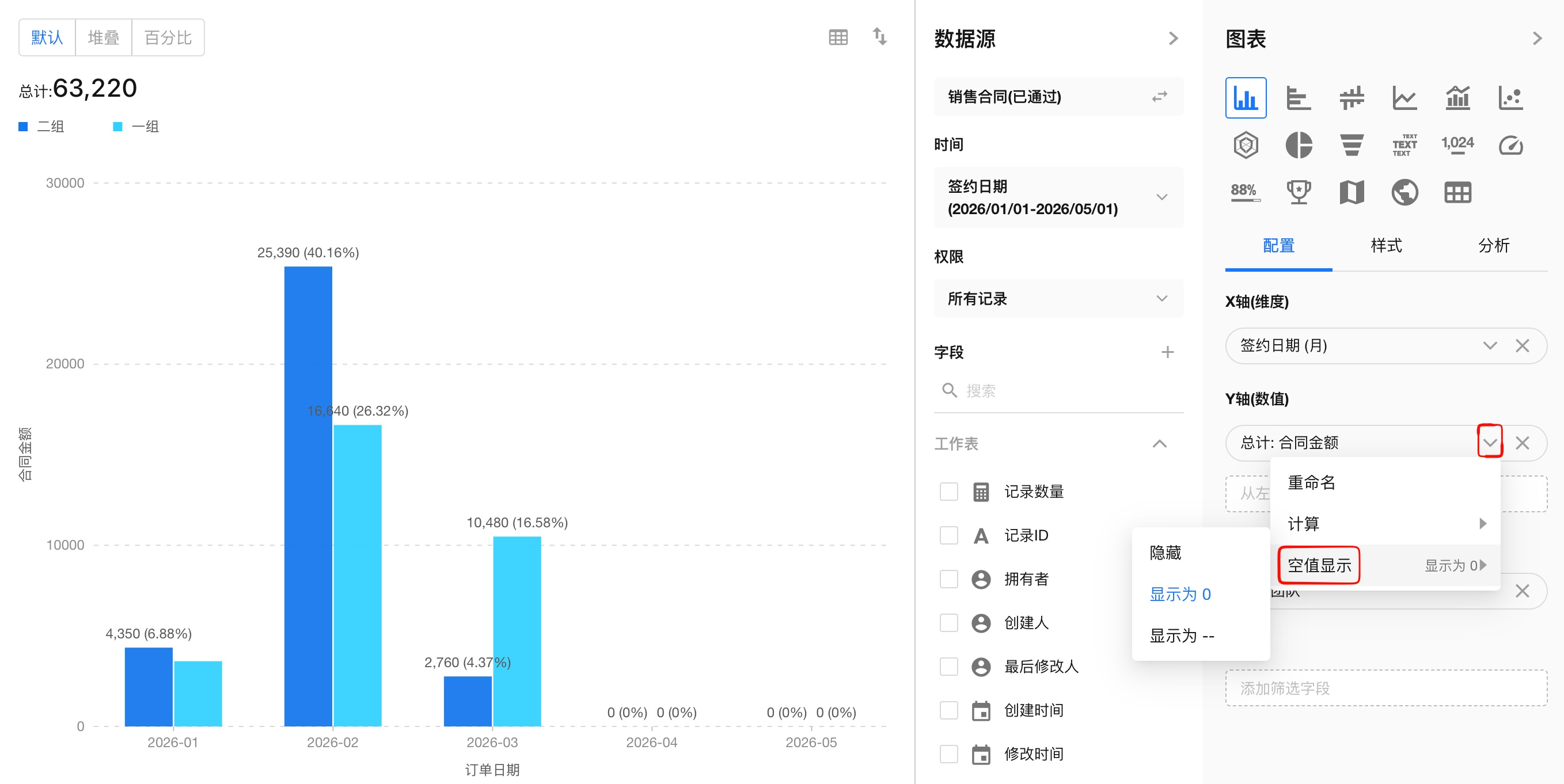

  • Q:本季度刚开始,后面两个月没数据不显示柱子怎么办?
    • A:在数值字段的 **[空值显示]**方式选择为“显示为0“,图表会完整展示季度内的所有月份,即使业绩为 0 也会占位。
