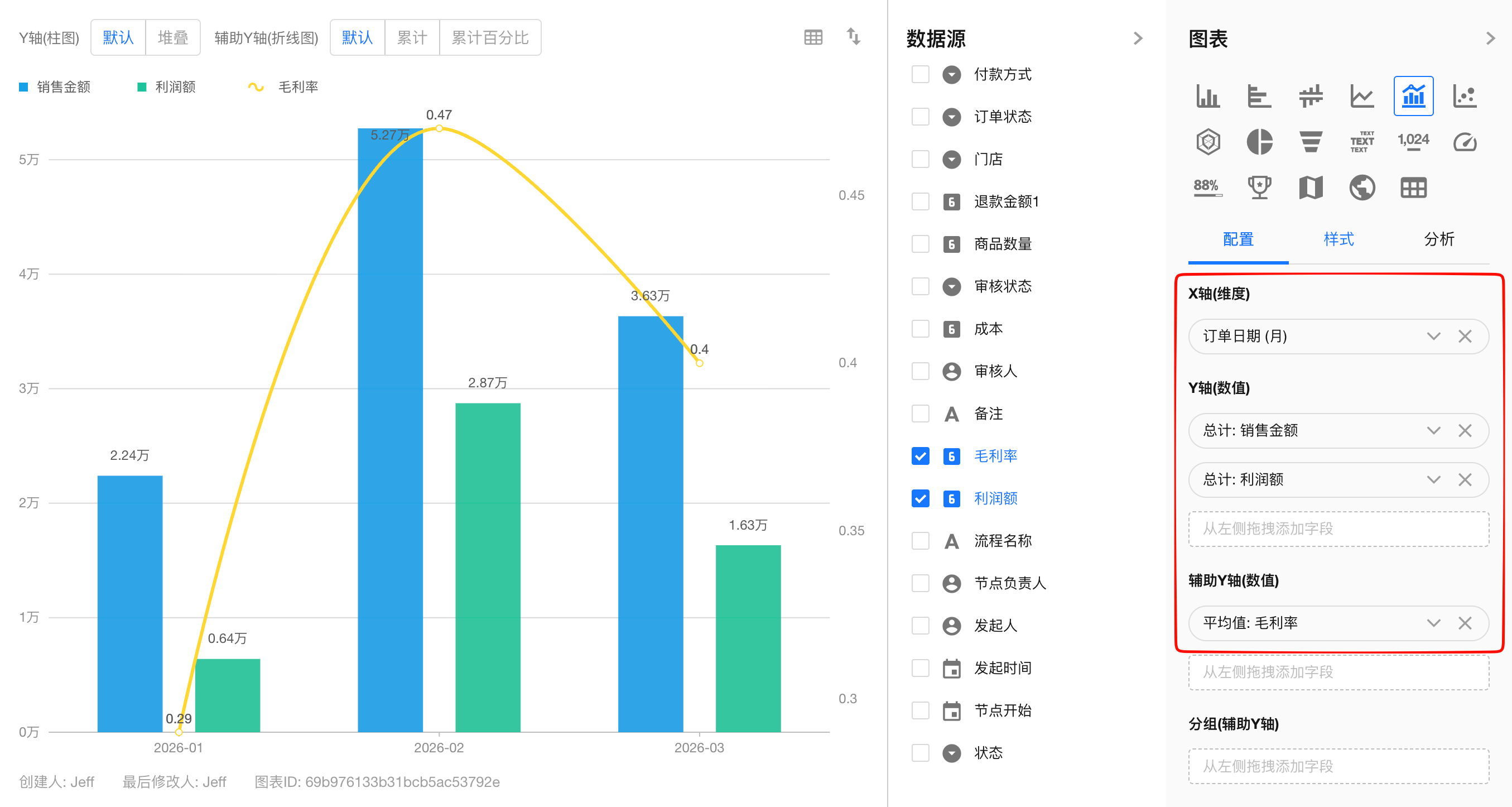

2. 案例实现:年度销售额与利润走势分析​
我们以销售流水表为例,目标是:在一个图表中监控本年度内各个月份的“销售金额”、“利润额”以及对应的“毛利率”波动。
前提条件:检查您的数据结构
双轴图通常直接使用流水明细表作为数据源,配置前请确保表中包含以下关键字段:
  • 时间维度:一个日期字段(如:成交日期),作为 X 轴。
  • 数值指标:
    • 结构 A:表中已有独立的 销售额、利润额 字段。
    • 结构 B:表中仅有销售额和成本,建议先用 [公式字段] 算出利润额(销售额-成本)及毛利率(利润/销售额)。
第一步:数据筛选​
在配置图形前,首先确保数据的时间范围覆盖了对比周期。
  • 操作:在【数据源】中添加【筛选条件】:设置 成交日期 为 [本年度]。
  • 核心点:先筛选可以确保图表聚焦于全年的宏观走势,剔除过期历史数据的干扰。
第二步:确定分析维度​
选择“双轴图”后,开始搭建图表的时间轴和数值轴。
  1. 设置 X 轴(维度):选择 成交日期 字段。
    • 粒度设置:将粒度设置为 [月]。
  2. 设置 Y 轴(数值):依次添加 销售额 和 利润额 两个字段,计算方式均选 [求和]。
  3. 设置 辅助 Y 轴(数值):添加指标 毛利率,计算方式选 [平均值]。

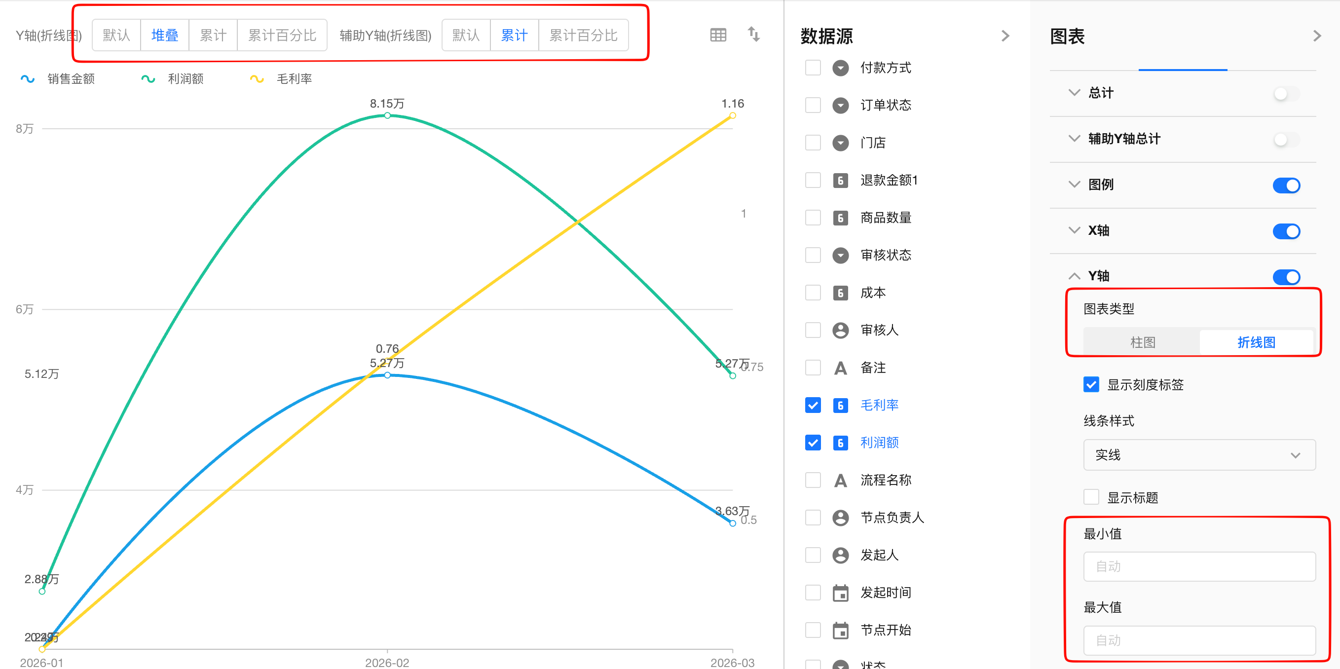

第三步:特色功能配置​
  1. 柱图/折线切换:支持将 Y 轴指标从柱图切换为折线图(如需观察多组指标的同步波动趋势)。
    Y轴选择折线图时,图形支持选择为折线、曲线或面积。
  2. 自定义Y轴刻度:在【样式】-【Y轴】中,可以手动设置 [Y 轴] 和 [辅助 Y 轴] 的最大值。
    • 技巧:手动调大辅助轴的最大值,可以让毛利率折线“漂浮”在柱体上方,避免视觉重叠。
  3. 堆叠模式:当 Y 轴有多个指标时,可切换为 [堆叠柱图] 观察内部结构。
  4. 开启累计模式:在预览区工具栏可选择 [累计]。
    • 效果:自动累加历史月份数据,展示从年初至今的“累计销售额”完成进度。
