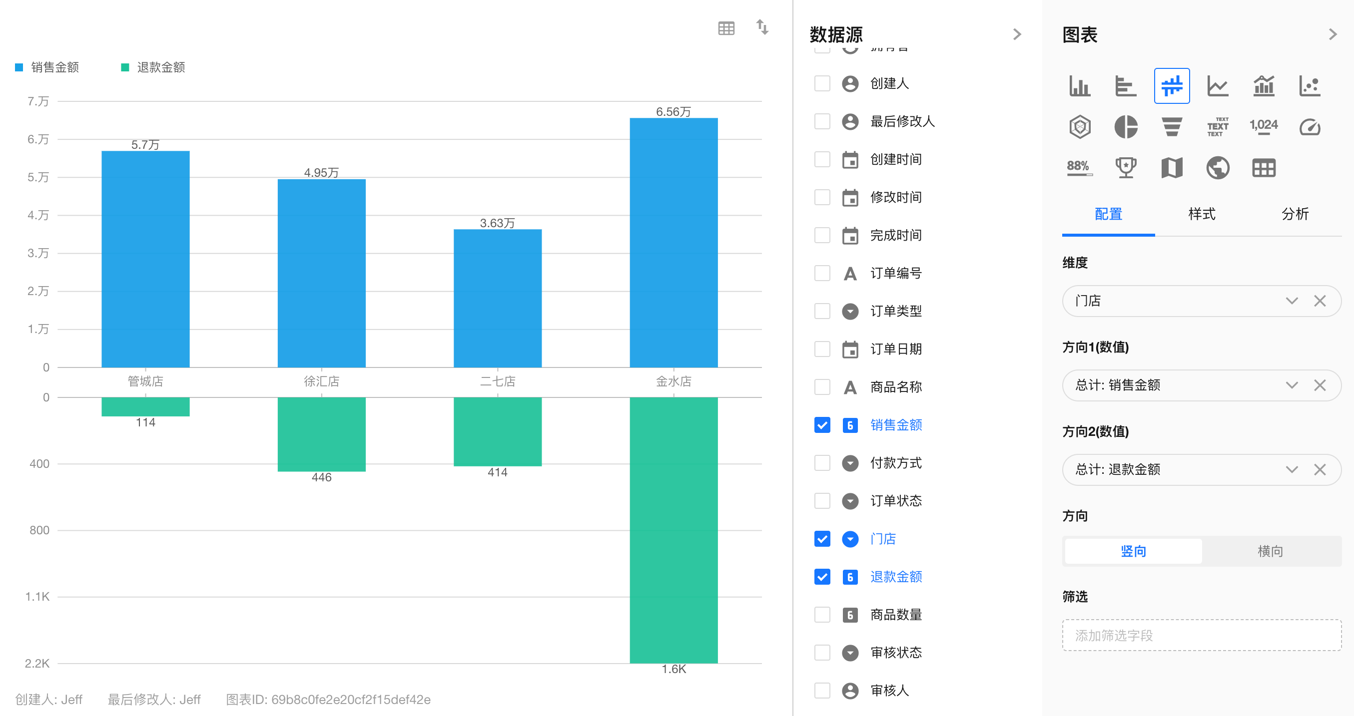

第二步:确定分析维度​
选择“对称条形图”后,就可以开始搭建图表的横轴和纵轴。
  1. 设置维度:在【维度】中选择 门店。
  2. 设置指标(数值):
    • **方向1(数值):选择 销售金额,计算方式选 [求和]。
    • **方向2(数值):点击添加,选择 退款金额,计算方式选 [求和]。
    此时,中轴线两侧将按门店名称纵向排开。

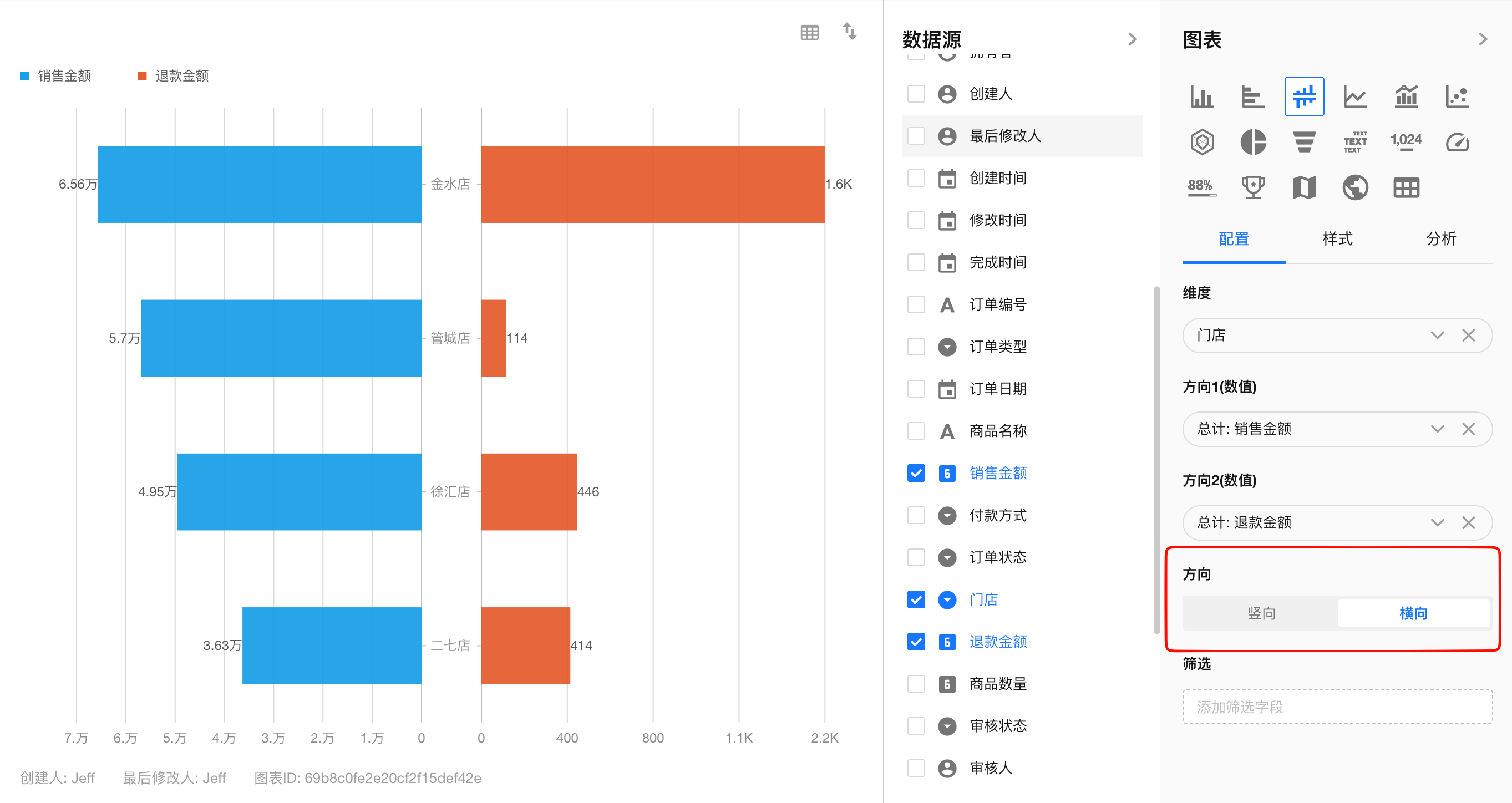

  1. 切换展现方向:在配置页下方找到 [方向] 选项。
    • 竖向:指标在中轴线上方和下方对比。
    • 横向(推荐):指标在中轴线左侧和右侧对比,更适合查看门店排名。

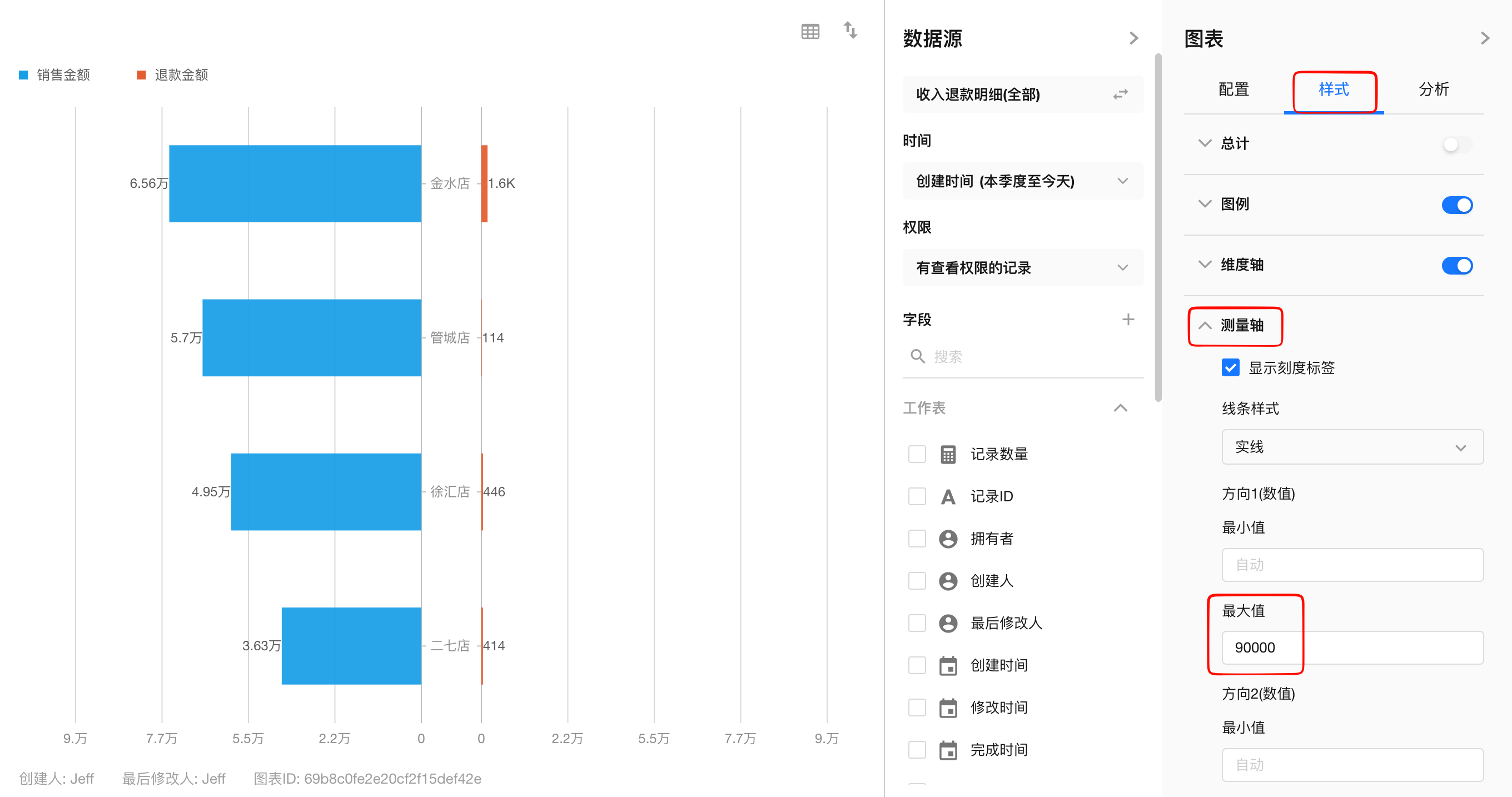

  2. 自定义测量轴刻度:在【样式】-【测量轴】中,可以手动设置 [方向 1] 和 [方向 2] 的最大值。
    • 技巧:将两侧最大值设为一致,可以更真实地反映“退款”相对于“收入”的实际占比大小。

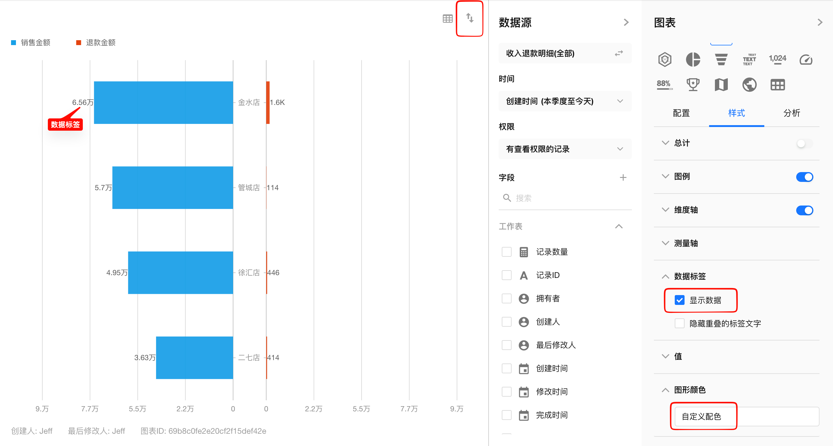

  1. 颜色区分:在样式设置中,方向1为设置 蓝色,为方向2设置 红色。
  2. 数据标签:开启 [显示数值标签],数值将直接在条形末端展示。
  3. 排序逻辑:建议按“方向1”(营业金额)进行 [降序排列],让业绩最好的门店排在最上方。
