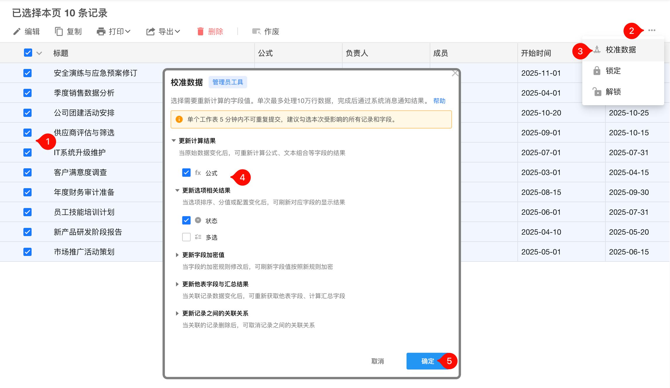

操作路径:进入表格视图,勾选需要校准的记录(支持全选)后,点击【更多】→【校准数据】,选择对应的校准类型即可执行。
仅应用管理员可使用此功能。
