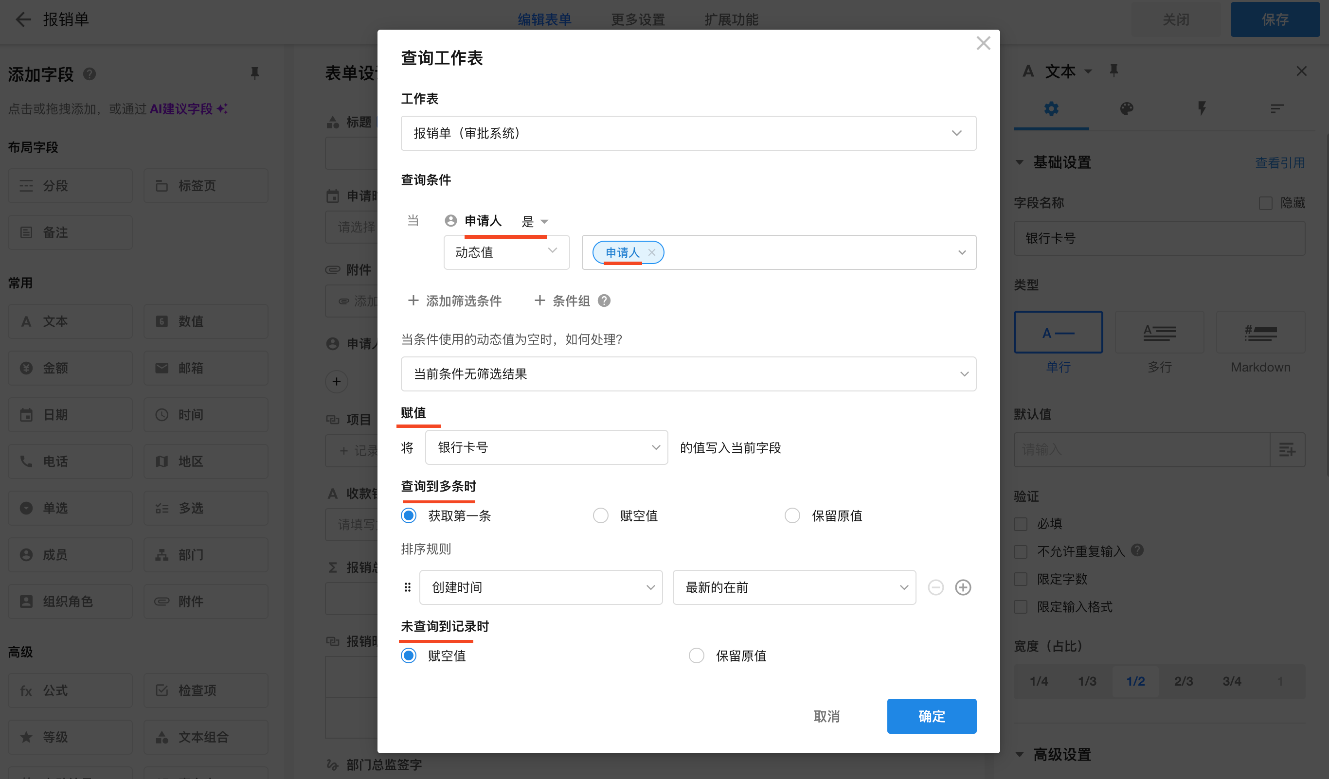

1、普通字段的默认值获取​
场景:提交费用报销时,收款银行和账号默认显示为申请人上次报销时使用的信息。
1)为银行卡号配置动态默认值,选择查询工作表的方式​
2) 配置查询方式和赋值​
  • 在从工作表查询数据时,查询范围是表中的所有数据
  • 根据查询的条件,可能查询到多条记录。可以选择仅获取第一条记录的值,还是赋空值(清空字段值),或保留原值。
  • 未查询到记录时,可以设置是赋空值(清空字段值),或保留原值。
  • 查看筛选条件动态值为空的处理办法
  • 选择查询记录中字段值写入到当前字段。 最后结果有三种可能:赋空值、保留原值、查询到的值。

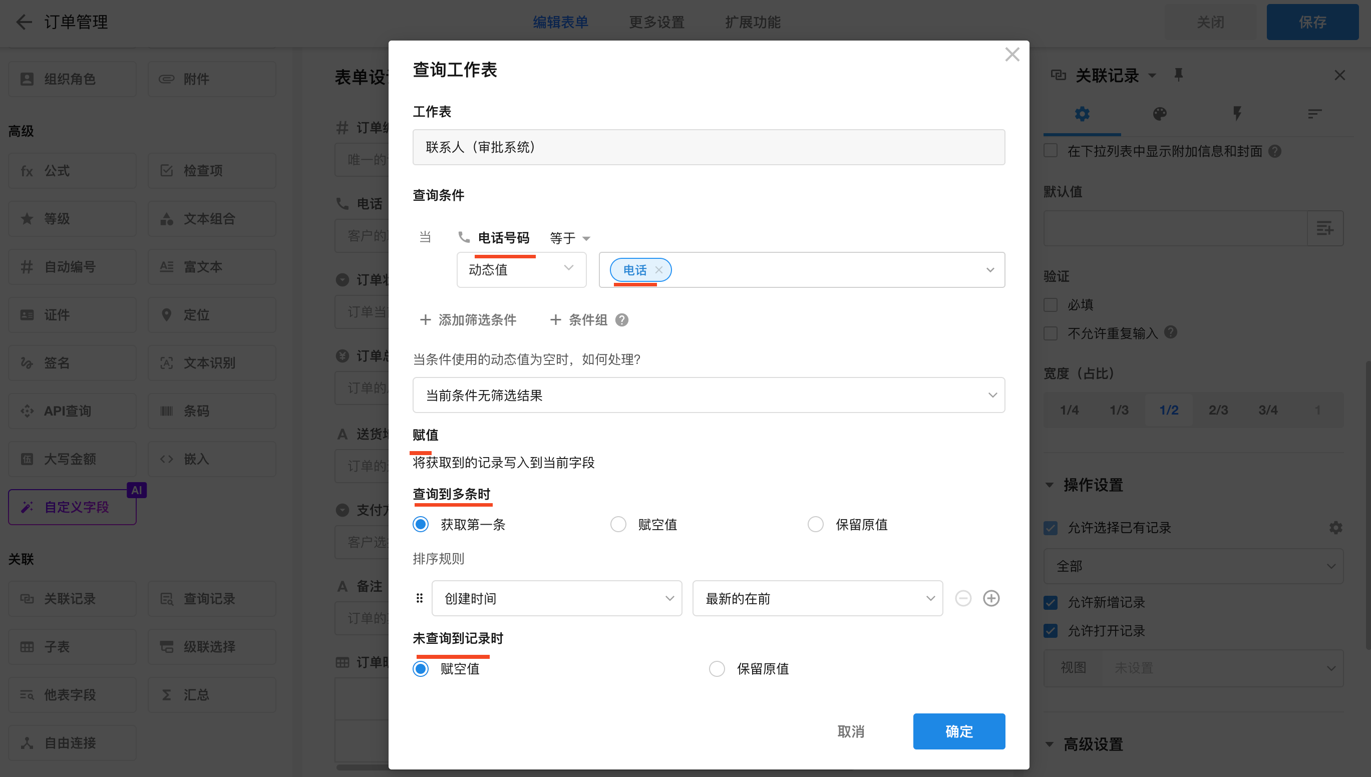

2、关联字段的默认值获取​
场景:创建订单时,输入手机号,可以根据手机号在联系人表中查询对应的联系人,如果找到则自动关联。

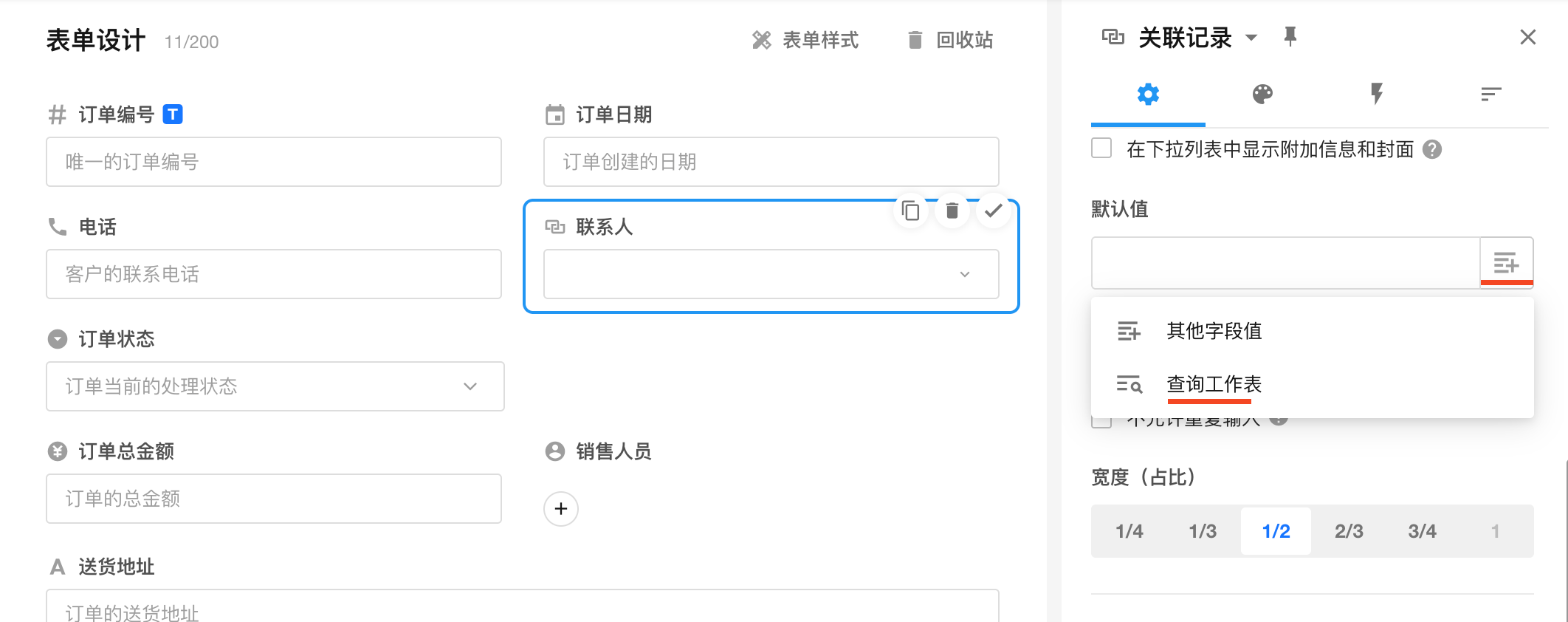

1) 为联系人字段配置默认值,选择查询工作表的方式​
2) 配置查询方式和赋值​
  • 关联字段的默认值不需要配置查询表,只需配置查询条件。
  • 查看筛选条件动态值为空的处理办法

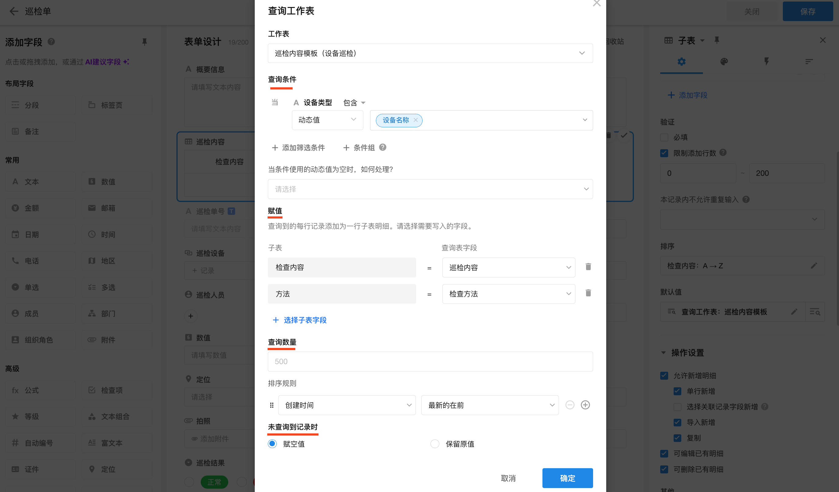

3、子表或关联记录(列表)的默认值获取​
场景:设备巡检中,创建一个巡检单,当前设备的名称填写后,从《设备巡检明细模板》表中获取相应的巡检项和方法(多条),然后自动填充到当前巡检单中的子表中(巡检内容)
1)配置子表动态默认值​
子表不支持"其他字段值"的方式。
2) 配置数据查询条件​
  • 选择从模板表查询标准数据
  • 可以设置仅查询获取多少行数据,最多500行,卡片类型最多支持50行

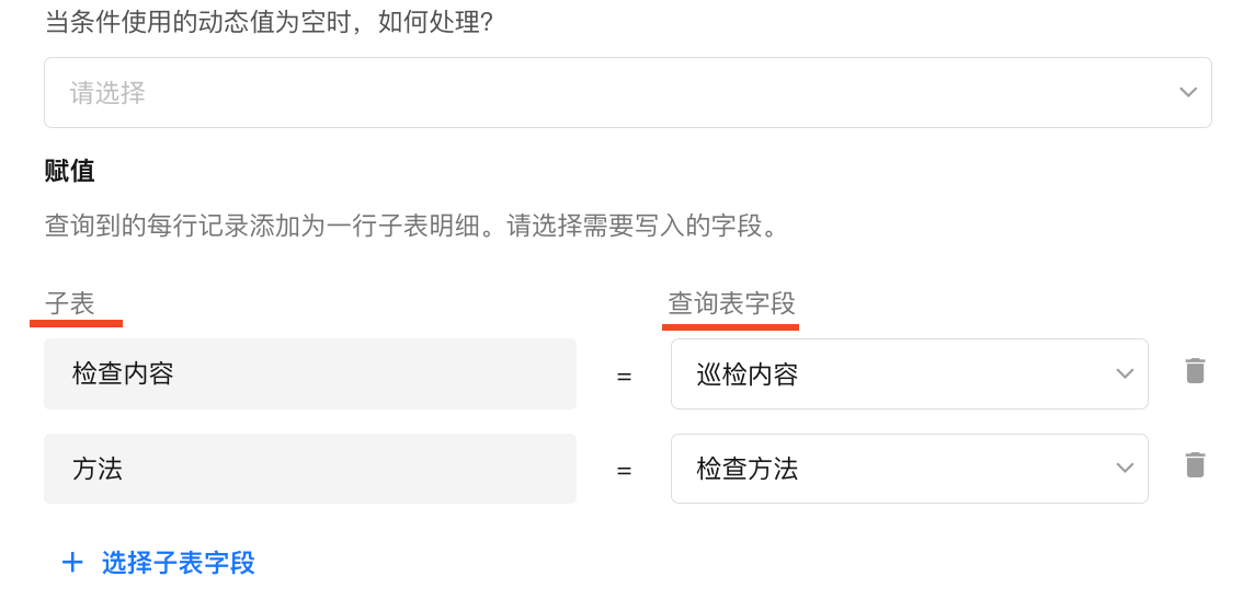

3)配置写入子表字段的映射关系​
查询到的模板数据需要写入到子表中,需要配置下写入字段的映射关系。
左边是子表中的字段,右边从模板表选择对应的字段。
格式就是:子表字段的值=查询到的字段
