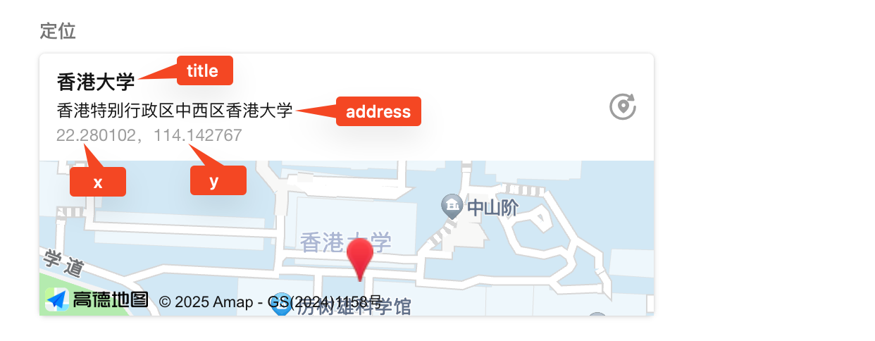

GETPOSITION​
功能: 获取定位字段中的位置的标题、详细地址、经纬度。
用法: GETPOSITION ( 定位1,'需要的信息代码')
信息类型 - 代码
  • 位置标题,代码是:'title'
  • 详细地址,代码是:'address'
  • 获取经度,代码是:'x'
  • 获取纬度,代码是:'y'
  • 获取x和y,代码是:'x,y'
代码的首位要有英文的单引号,且代码都是小写。 并非所有的地址都有标题。
