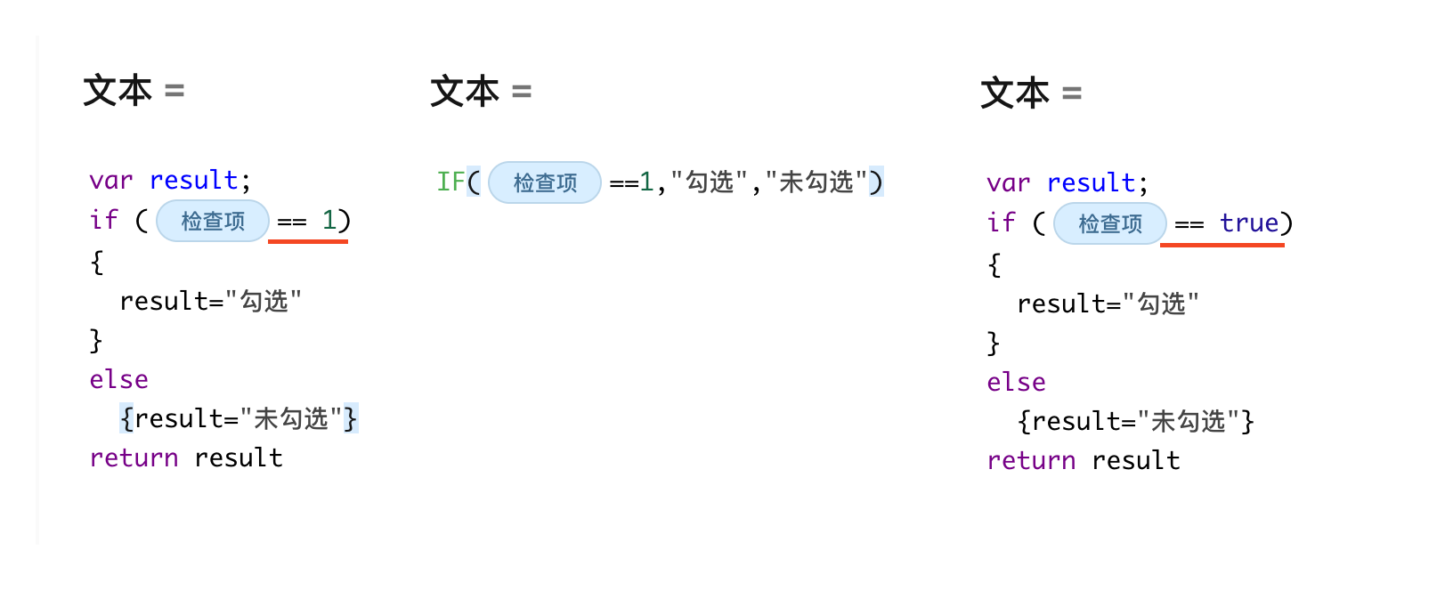

取值​
获取或判断检查项的值时,直接判断是否等于1或0,或是否等于 ture或 false

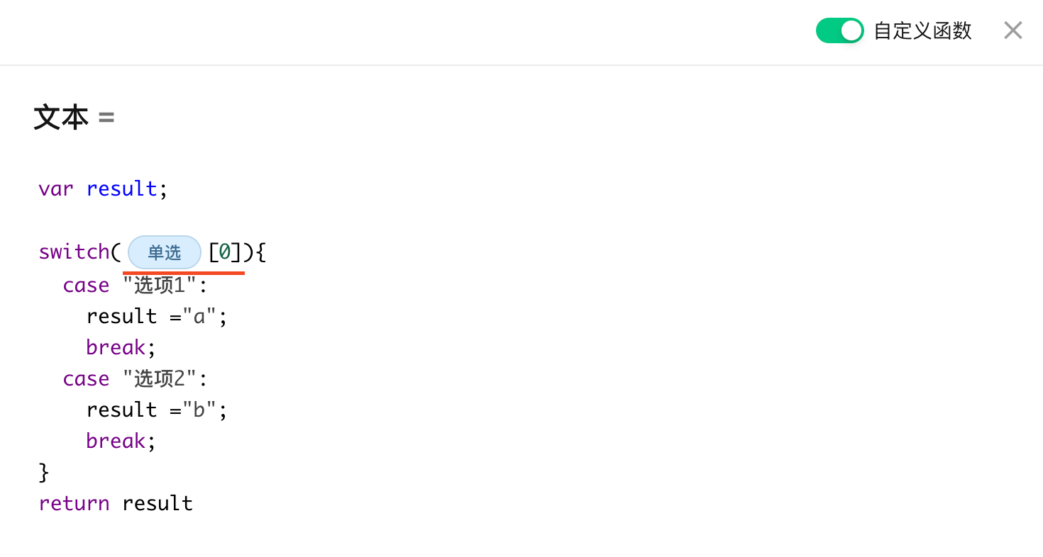

取值​
单选字段的选项值,实际是只有一个元素的数组。因此在函数中要对比或获取单选字段的选项值,需在字段后面需加上[0]。如附图

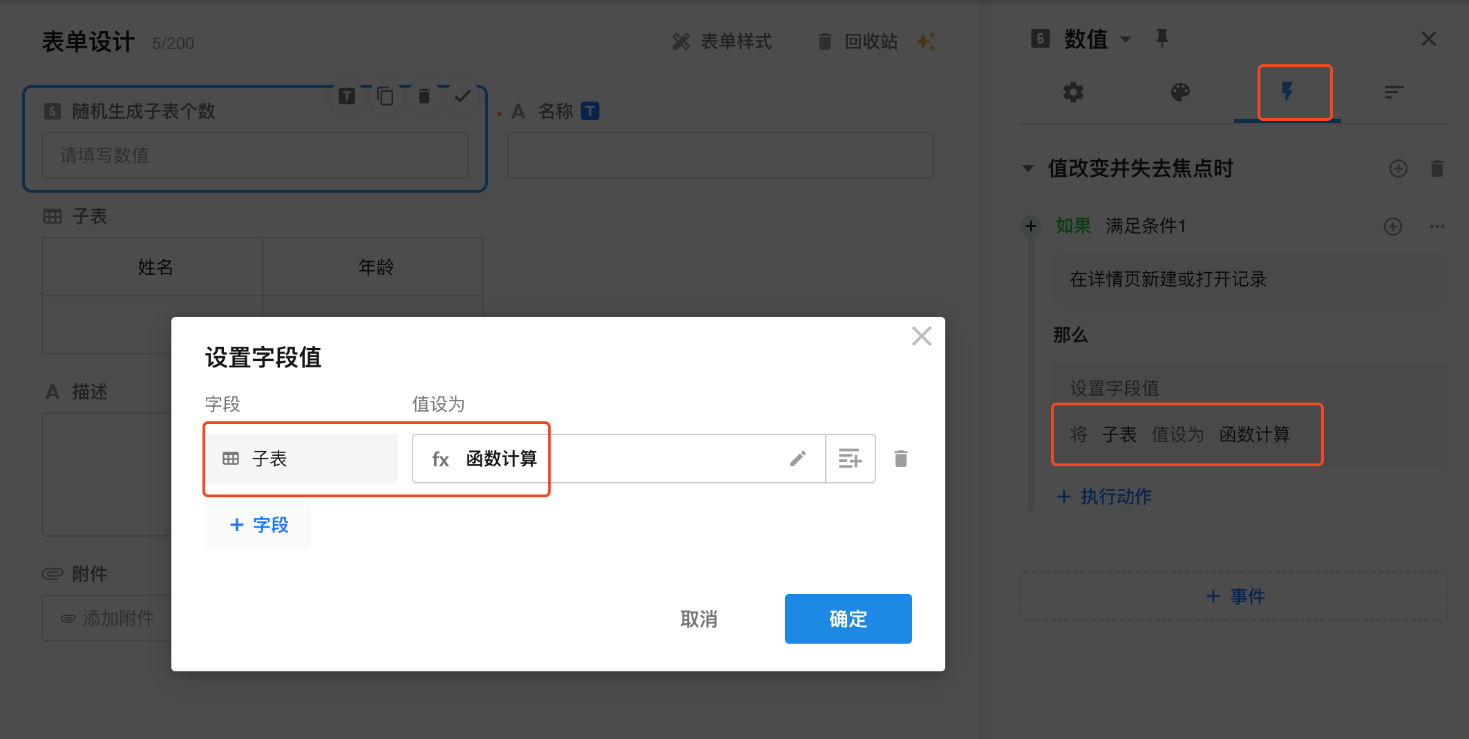

在控件事件中,可以通过自定义函数对子表数据进行更新。
1.函数返回值需要保证和当前子表的数据结构完全一致,从而对子表数据进行全量替换更新。否则将会导致未知异常问题。
2.此功能仅提供给熟悉代码的用户使用,可以自由处理子表数据实现复杂业务逻辑。普通用户请谨慎使用!

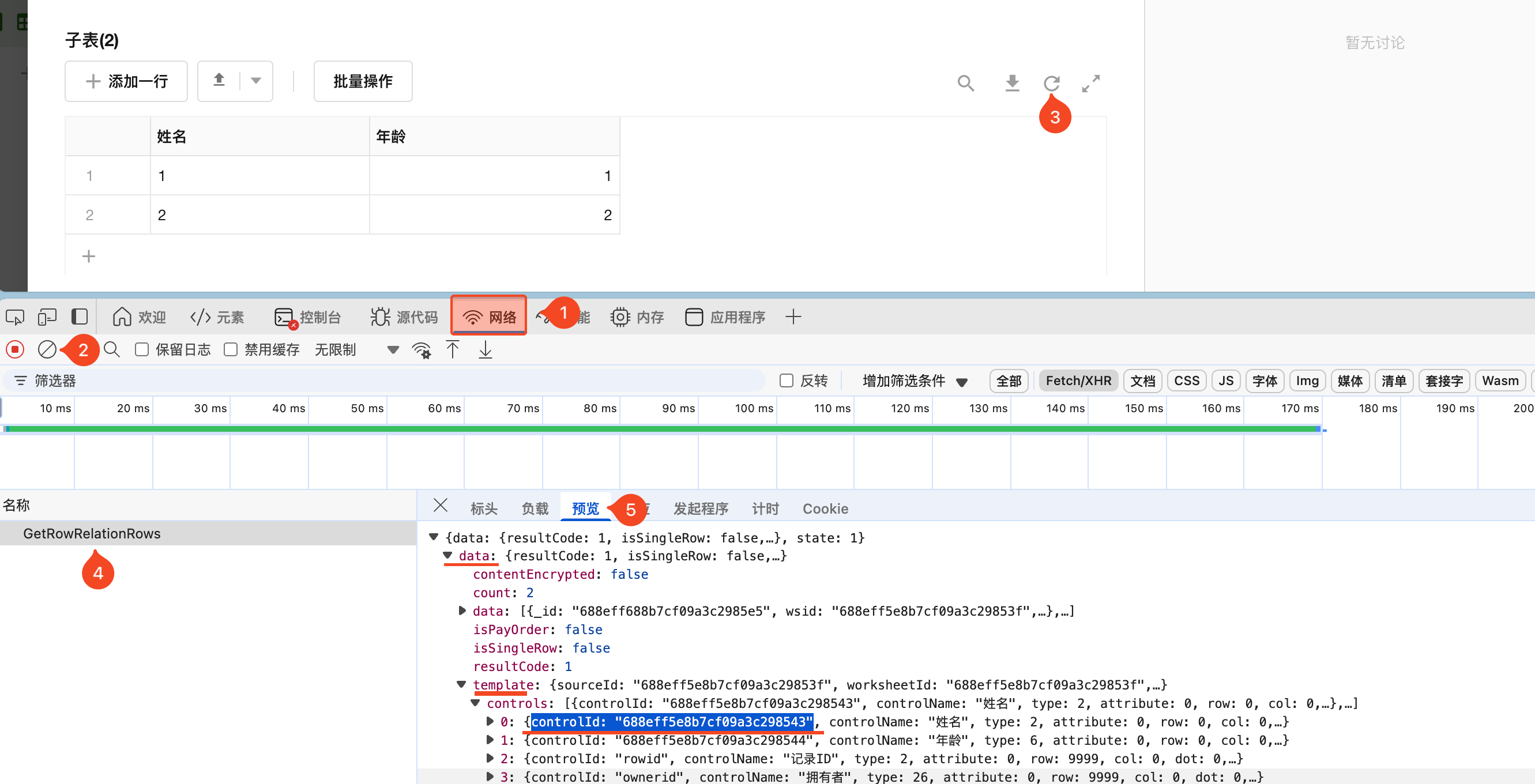

如何获取子表中的字段ID​
打开一条记录详情,按F12 ,刷新子表数据,查看"GetRowRelationRows"接口的返回数据,即可找到子表中每个字段的字段ID(controlId)

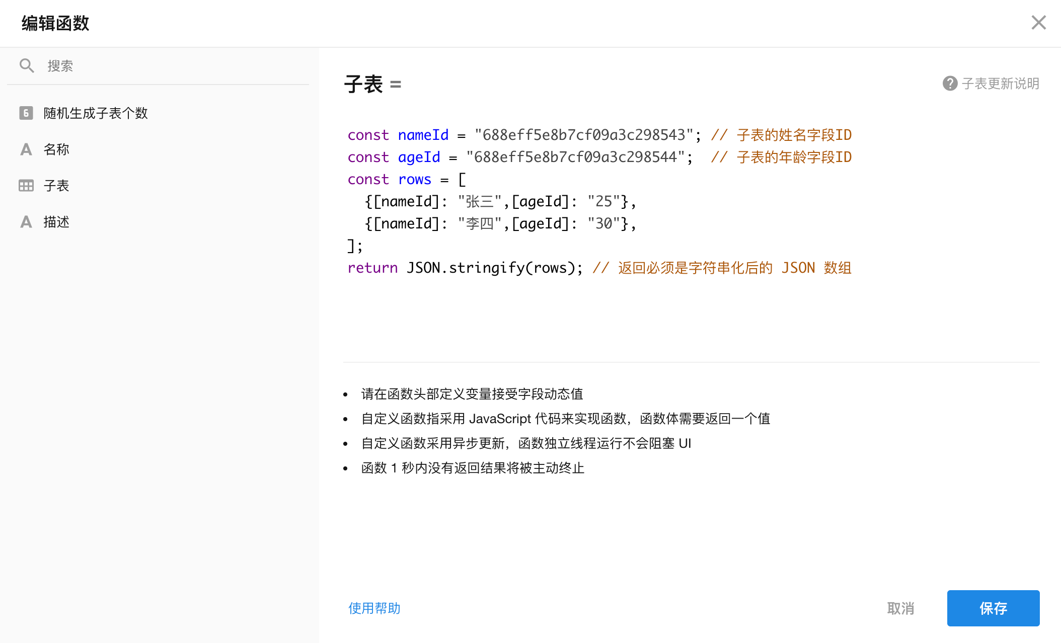

示例1:在函数中生成数据,给子表赋值​

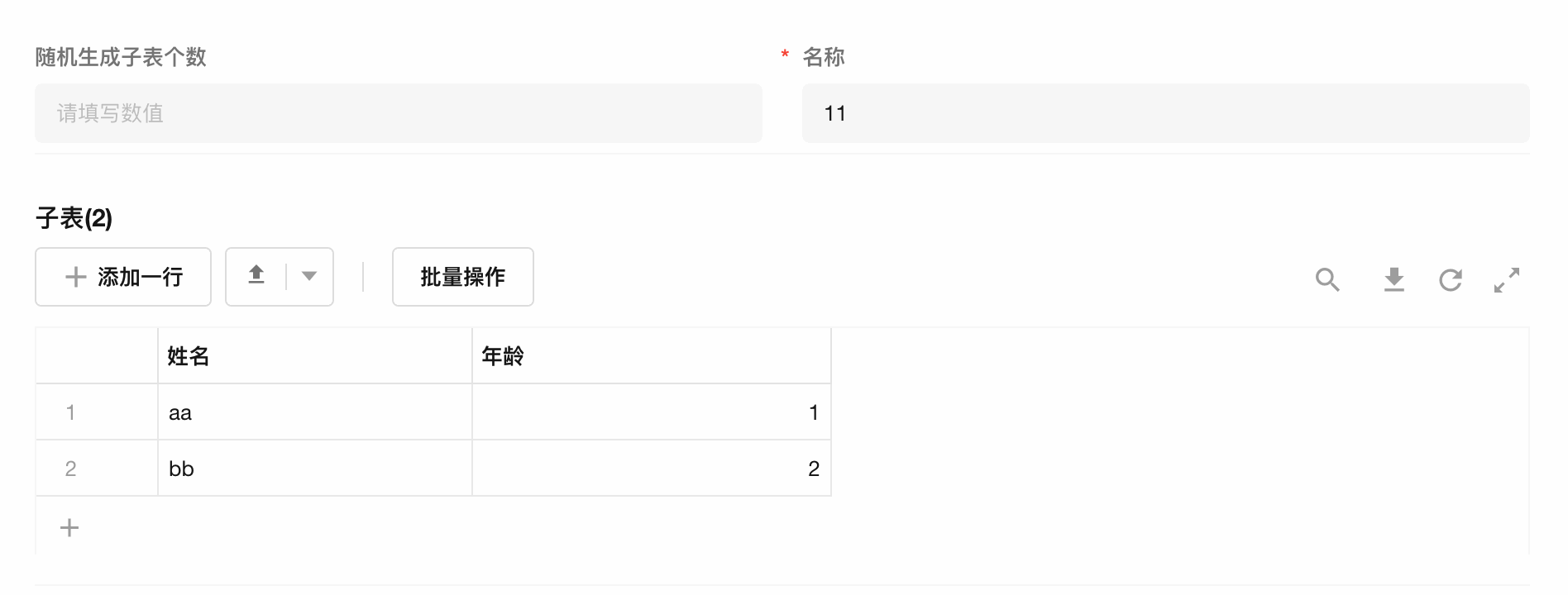

当其他字段的事件触发时,代码中生成了两行数据,直接写入子表(先清空子表再写入)
效果:
代码:
const nameId = "688eff5e8b7cf09a3c298543"; // 子表的姓名字段ID
const ageId = "688eff5e8b7cf09a3c298544"; // 子表的年龄字段ID
const rows = [
{[nameId]: "张三",[ageId]: "25"},
{[nameId]: "李四",[ageId]: "30"},
return JSON.stringify(rows); // 返回必须是字符串化后的 JSON 数组

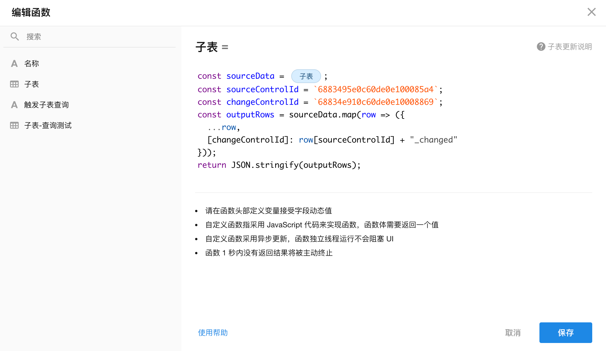

示例2:修改子表某个字段​
子表中某个字段修改后,通过函数自动修改子表其他字段的值
效果:
代码:
const sourceData = 子表字段;
const sourceControlId = `6883495e0c60de0e100085a4`;
const changeControlId = `68834e910c60de0e10008869`;
const outputRows = sourceData.map(row => ({
...row,
[changeControlId]: row[sourceControlId] + "_changed"
return JSON.stringify(outputRows);
