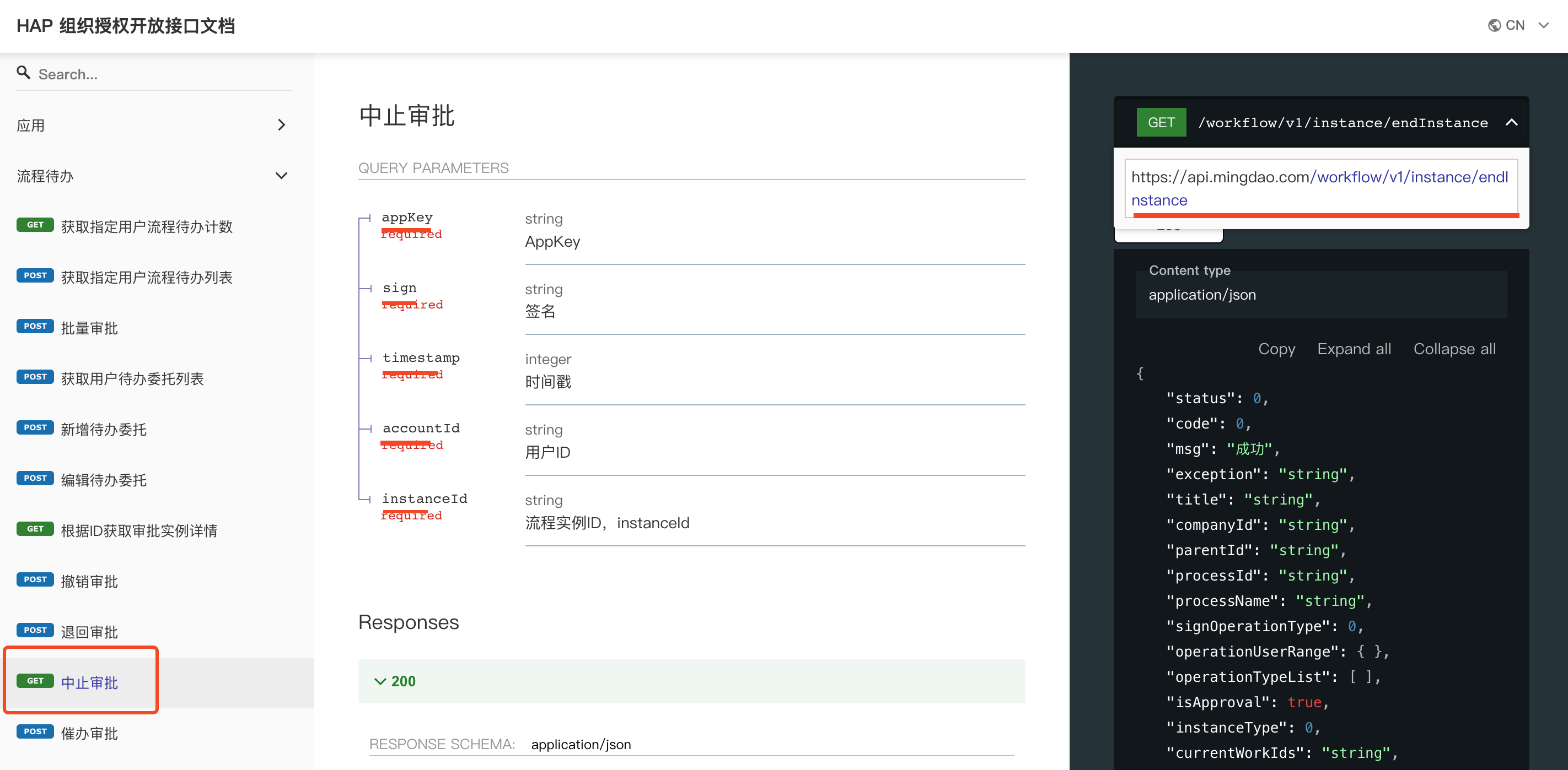

组织授权接口地址:https://apidoc.mingdao.com/organization/
私有部署接口文档打开路径:组织管理后台-集成-其他-开放接口- 查看文档 ,Host将自动显示为自己的地址。
中止流程接口信息:
  • 接口:https://api.mingdao.com/workflow/v1/instance/endInstance
  • 请求方式:GET(参数拼接在 URL 后)
  • 必填参数:appKey、sign、timestamp、accountId、instanceId
  • 签名(sign)规则要点:用 AppKey + SecretKey + Timestamp 组串做 sha256,再做 base64,详见下文示例代码。

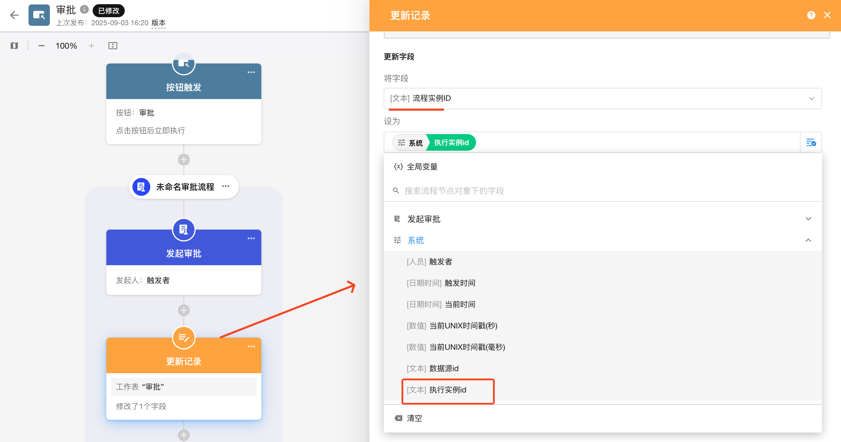

instanceId(流程执行实例ID)是每次流程运行实例的唯一ID。建议在触发审批的发起节点之后,加一个“更新记录”节点,把本次instanceId写入到记录字段(如“审批实例ID”),供后续“中止”接口使用。如下图配置:
现在你来触发一次流程,获取并记住instanceId:

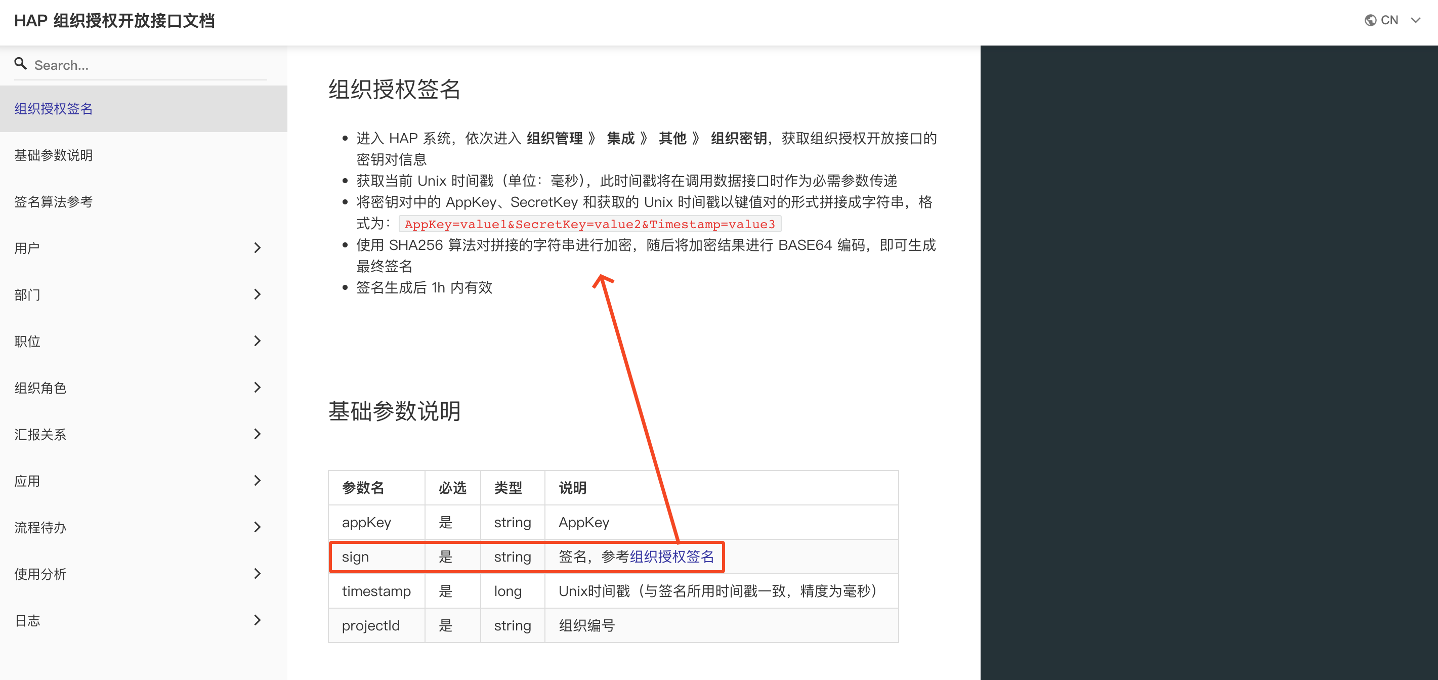

sign的生成方法​
在接口文档开始章节中介绍了组织sign的生成方法。在生成sign时,需要AppKey、SecretKey和timestamp。

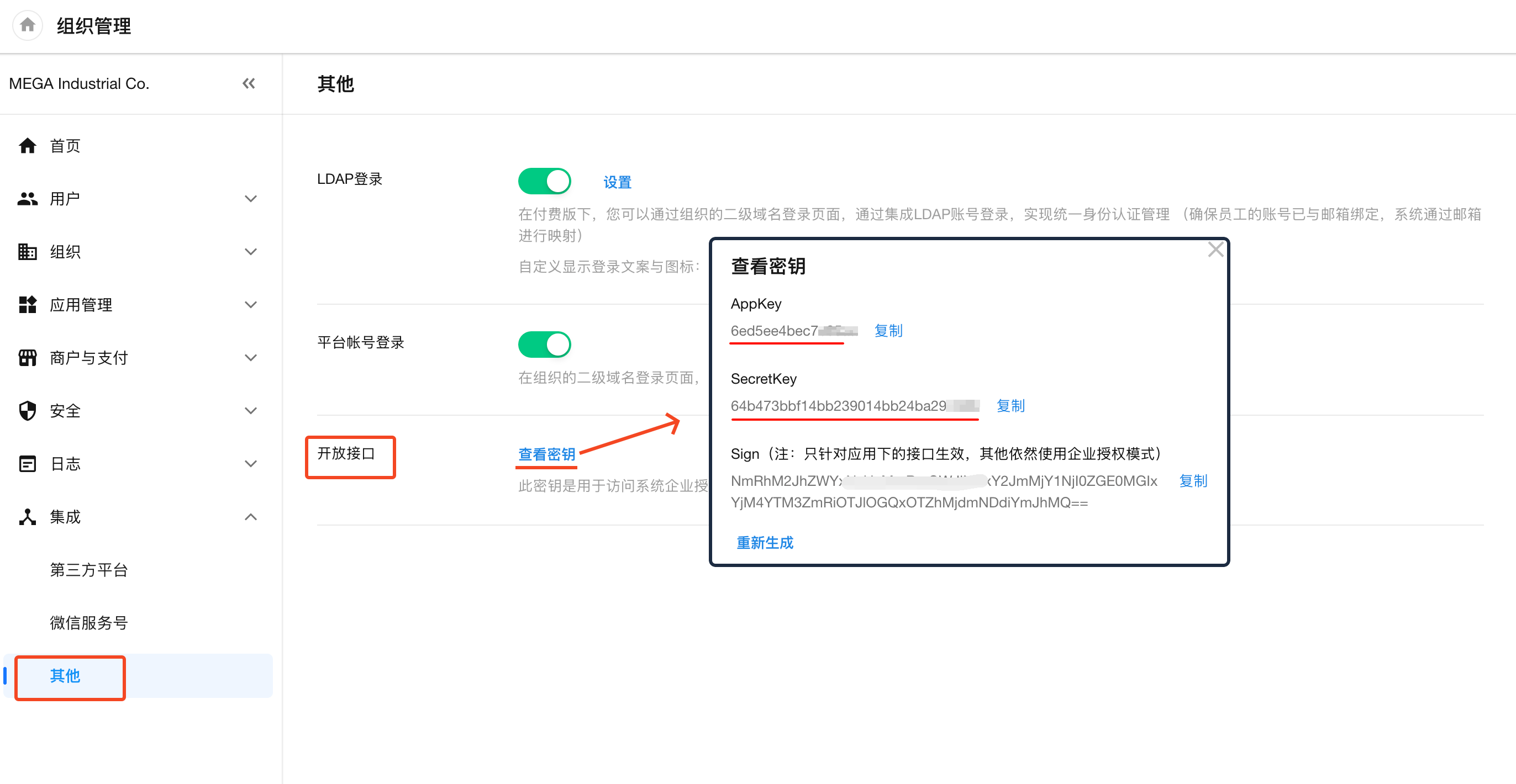

获取AppKey和SecretKey​
组织管理员依次进入 组织管理 》 集成 》 其他 》 查看密钥,获取组织AppKey和SecretKey等密钥信息。
记住获取到参数值:

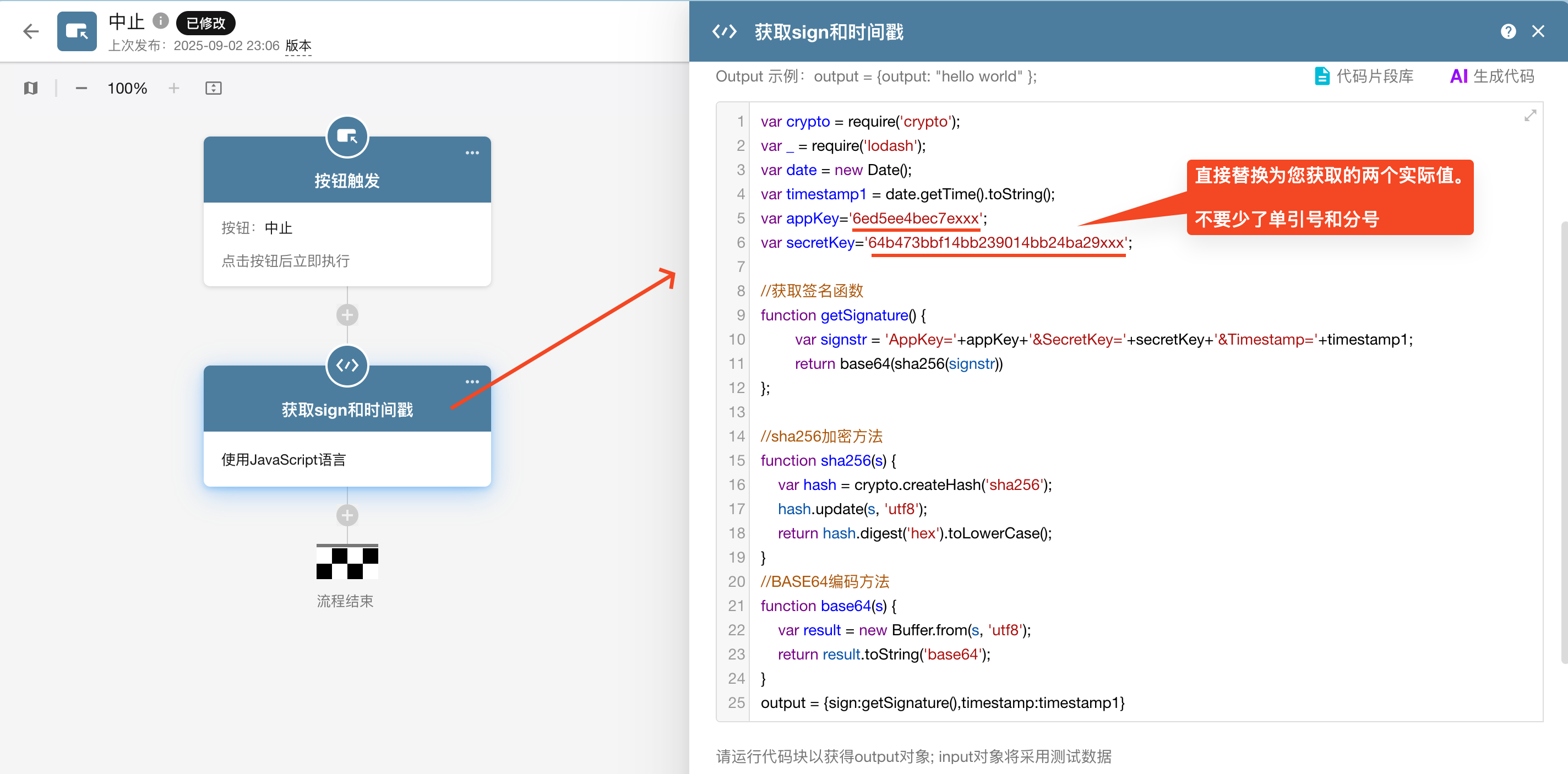

添加一个“中止”按钮,配置中止流程,在流程开始后添加一个代码块节点,根据现有的参数,生成sign和timestamp。
将下面代码完全复制粘贴到代码块中,并将您的AppKey和SecretKey的值替换为您的实际值。
var crypto = require('crypto');
var _ = require('lodash');
var date = new Date();
var timestamp1 = date.getTime().toString();
var appKey='6ed5ee4bec7exxxx';// 替换appKey
var secretKey='64b473bbf14bb239014bb24ba2xxxx'; //替换secretKey
function getSignature() {
        var signstr = 'AppKey='+appKey+'&SecretKey='+secretKey+'&Timestamp='+timestamp1;
        return base64(sha256(signstr))
function sha256(s) {
    var hash = crypto.createHash('sha256');
    hash.update(s, 'utf8');
    return hash.digest('hex').toLowerCase();
function base64(s) {
    var result = new Buffer.from(s, 'utf8');
    return result.toString('base64');
output = {sign:getSignature(),timestamp:timestamp1}
点击代码块中的测试按钮,会直接输出计算好的sign和timestamp,保存节点。

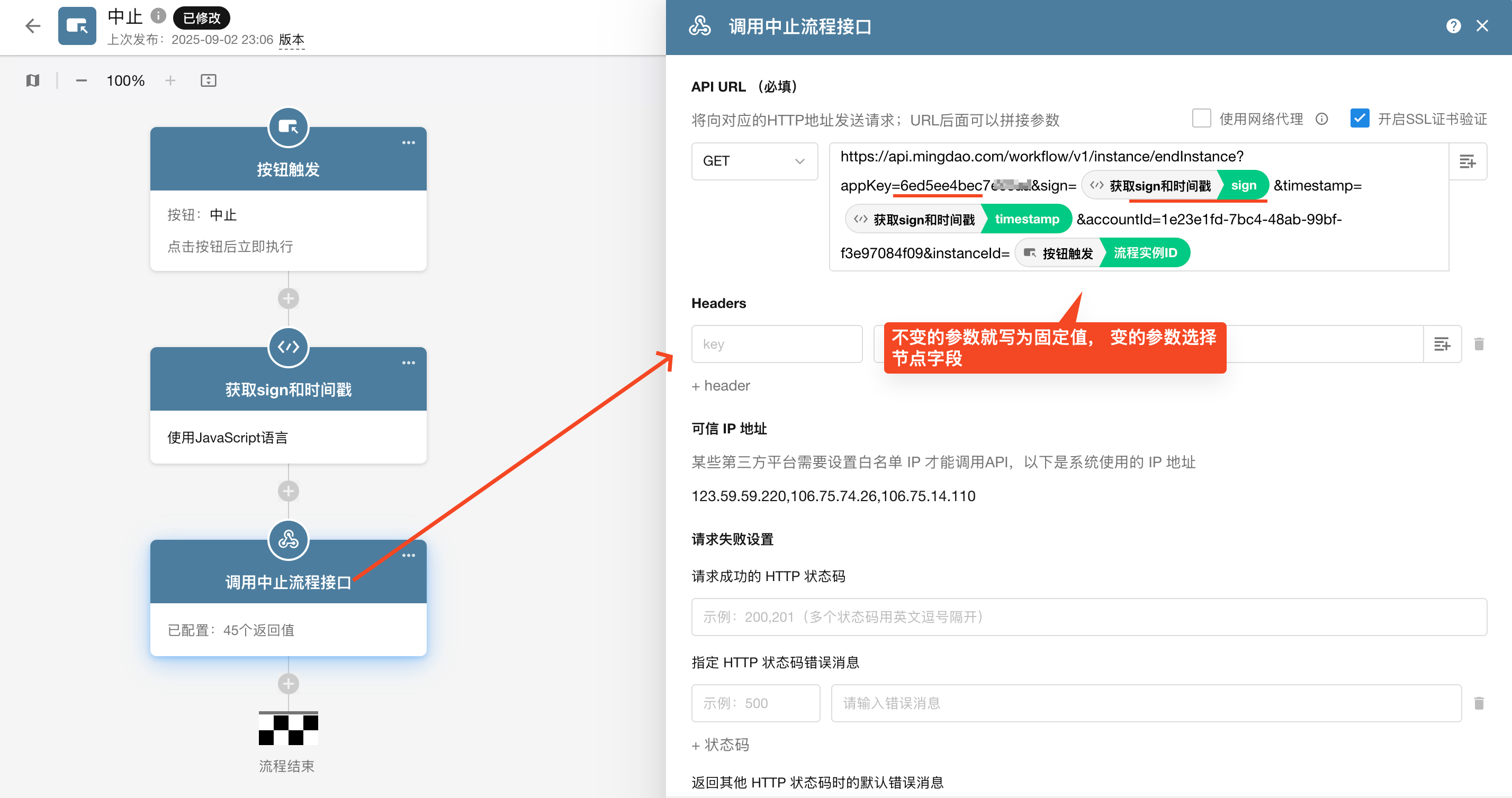

在中止流程中添加“发送自定义请求”节点,配置请求URL。
将下方代码复制到请求的URL地址中,请求方式选择“GET”,然后将“参数值”替换为获取到的静态值或节点字段。
https://api.mingdao.com/workflow/v1/instance/endInstance?appKey=参数值&sign=参数值&timestamp=参数值&accountId=参数值&instanceId=参数值
示例:

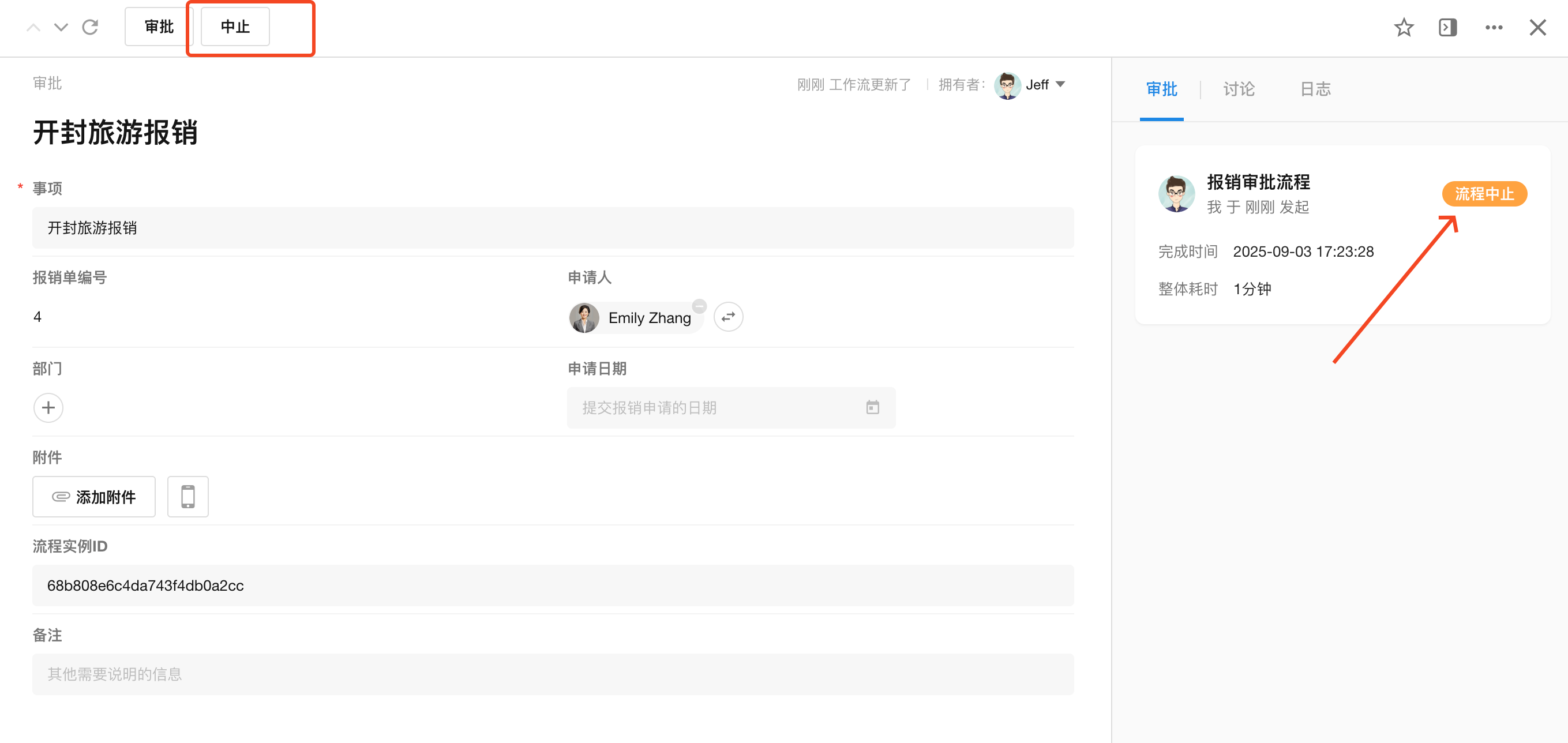

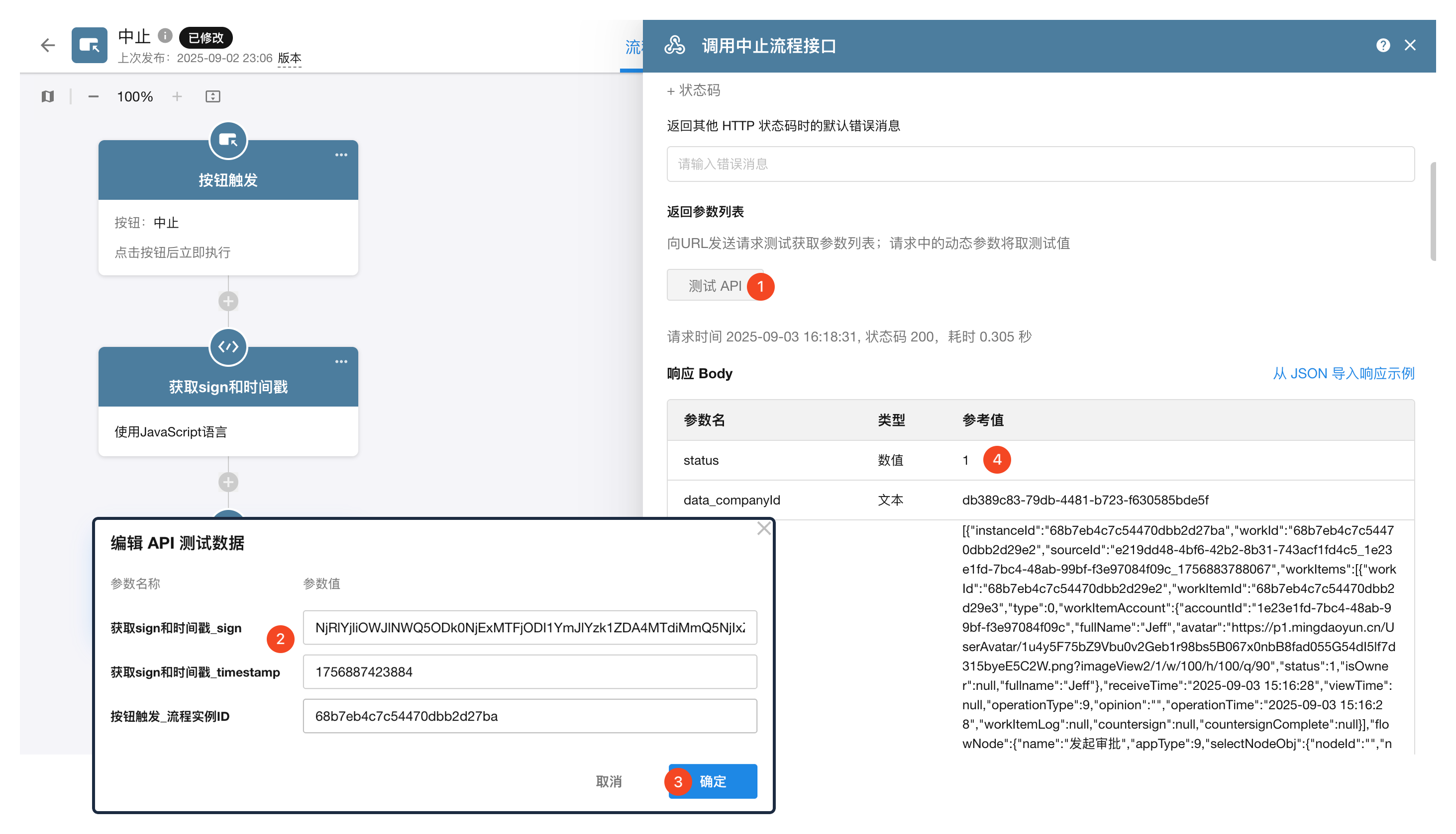

点击【测试 API】按钮,参数测试数据写为获取到值。调用成功通常返回 status = 1,并在流程运行历史中可见该实例已被终止。
5.发布流程并测试​
新触发一个流程后,点击中止按钮,即可中止审批流程。

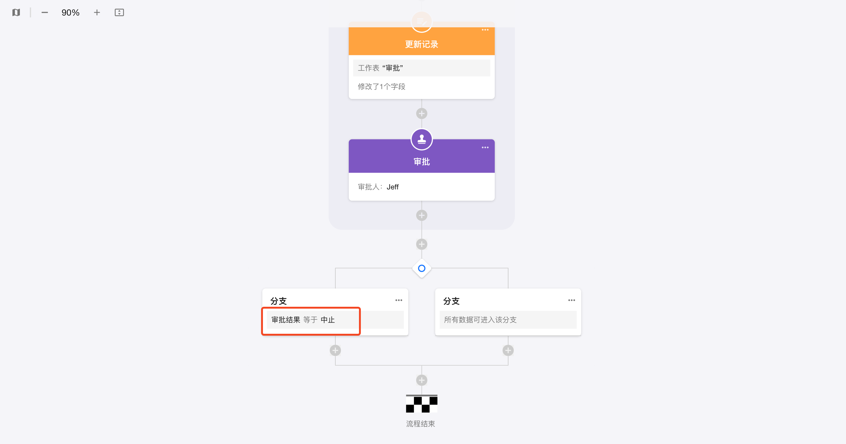

  • 中止审批流程后,主流程可以根据审批流程状态走不同分支
