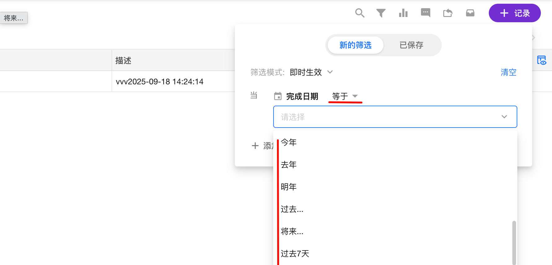

4、日期的筛选​
  • 等于和不等于:
    等于/不等于指定时间。例如:过滤等于今天的记录,结果是只有今天的记录。
    • 如果日期格式精确到分秒,筛选是选择今天,那么只看日期部分。如今天是2022-10-24,日期时间字段为2022-10-24 10:00,筛选时选择等于今天,那么此记录会查询到。
  • 在工作流查询时,日期字段2022-9-1和日期时间字段2022-9-1 10:00 比较,因为只能对比到日期,不精准比对时间,因此这两个字段比较结果是等于。
  • 早于和晚于:
    不包含条件值的。例如:获取早于今天的数据,结果是不包含今天的。
  • 早于等于/晚于等于:
    查询结果包含条件值。例如:获取早于等于今天的数据,结果是包含今天的以及在今天之前的记录。
    如果是日期时间格式,如当前时刻是2022-9-23 10:00, 那么早于等于今天,会查询到此记录。同样,晚于等于今天,也会查询到此记录。
  • 在范围内:
    包含条件值。例如,在4.22和4.25范围内,查询的日期是{4.22、4.23、4.24、4.25}
  • 不在范围内:
    不包含条件值。例如,不在4.22和4.25范围内,查询的日期是{更早4.21、4.26..更晚}
