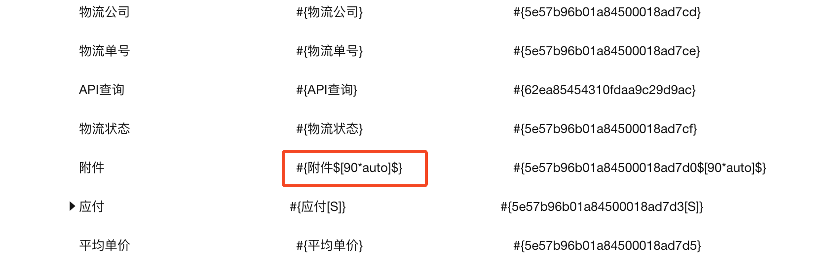

2.1图片的宽度和高度设置​
本记录中的图片支持打印,图片支持设定宽度和高度。如下图中的附件字段代码 #{附件$[90*auto]$} 中,[90auto]表示的是[宽度高度]。
图片的尺寸有4种配置方式:
  • 宽度固定、高度自适应 :#{附件$[90*auto]$}
    表示图片的宽度固定90,高度自适应。90是默认数字,可以自定义。
  • 宽度自适应、高度固定 :#{附件$[auto*80]$}
    表示图片的宽度自适应,高度固定80,数字可以自定义。
  • 宽度固定、高度固定 :#{附件$[70*90]$}
    表示图片的宽度固定为70,高度固定为90, 数字可以自定义。
  • 固定范围内宽和高自适应 :#{附件$[45*90_auto]$}
    表示图片在45*90的范围内宽高自适应显示,数字可以自定义。
高度和宽度不支持完全自适应,例如不支持这样的设置 #{附件$[auto*auto]$}。

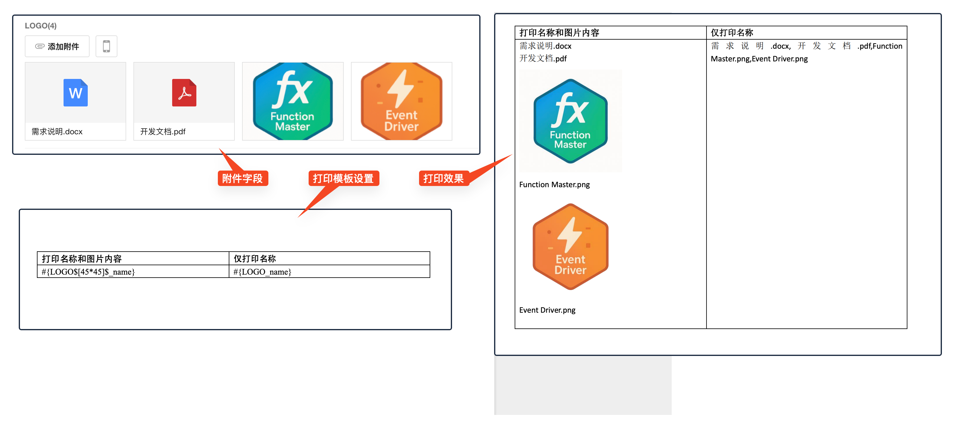

2.3打印图片名称​
附件字段的默认代码中不包含文件名,需要同时打印名称时可拼接_name。支持仅打印图片名称或同时打印图片和名称。
  • 同时打印图片缩略图和文件名
    示例代码: #{附件字段代码$[90*auto_L]$_name}
  • 只获取文件名
    示例代码:#{附件字段代码_name}
示例和效果:
提示
  1. Excel模版不支持图片与文件名同时显示
  2. 文档类型仅支持打印文件名称,不支持打印内容

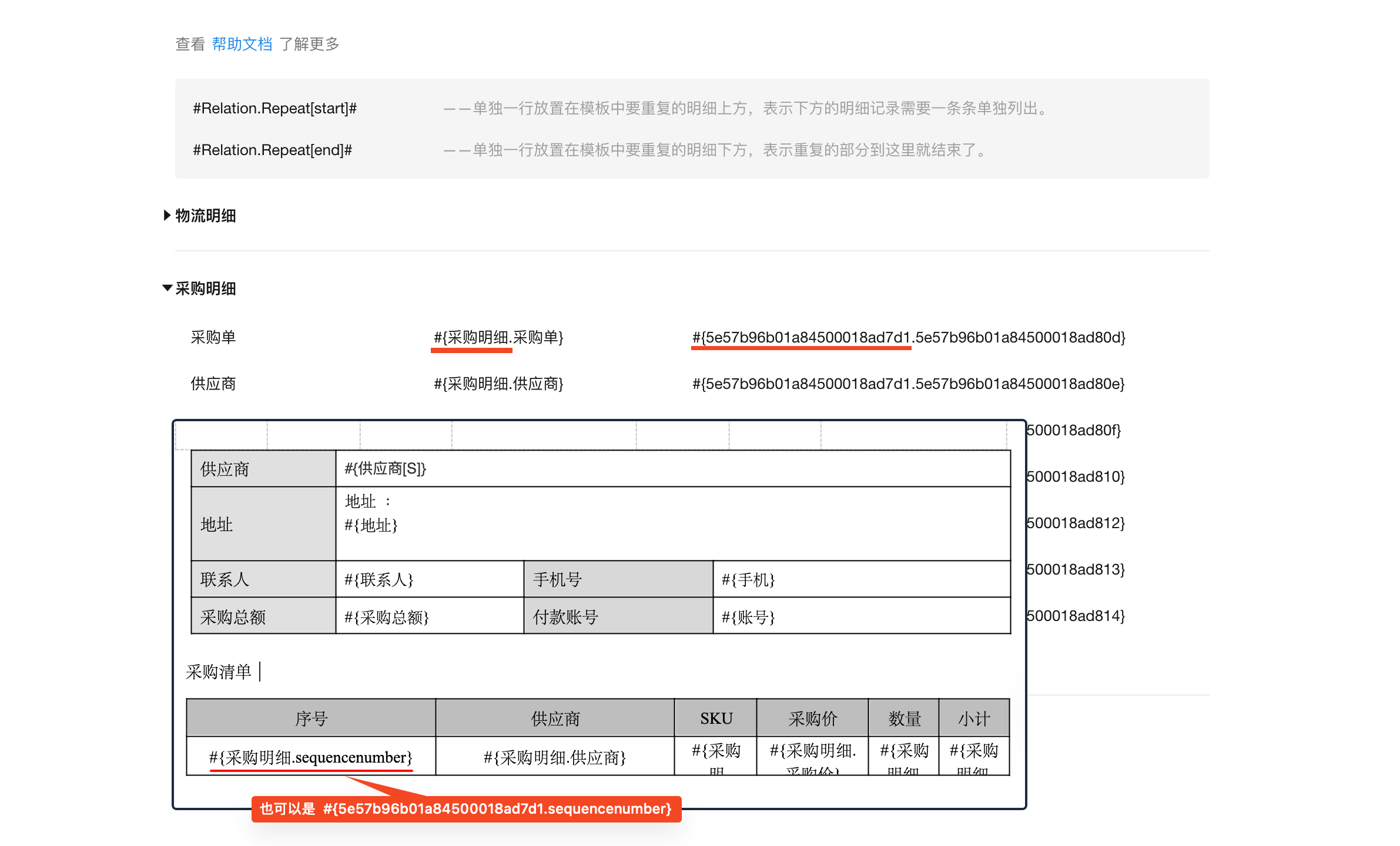

明细表中的序号​
如果打印关联表/子表时需要显示行序号,可以使用序号的专有代码sequencenumber。
其格式为:#{明细字段名称.sequencenumber}或#{明细字段代码.sequencenumber}
模板设计示范:

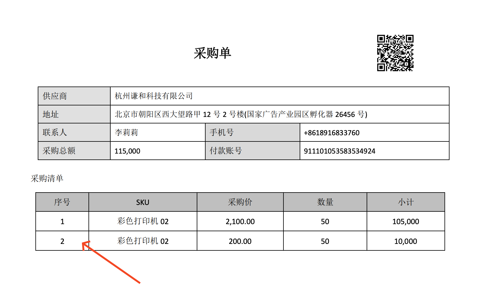

打印效果:
