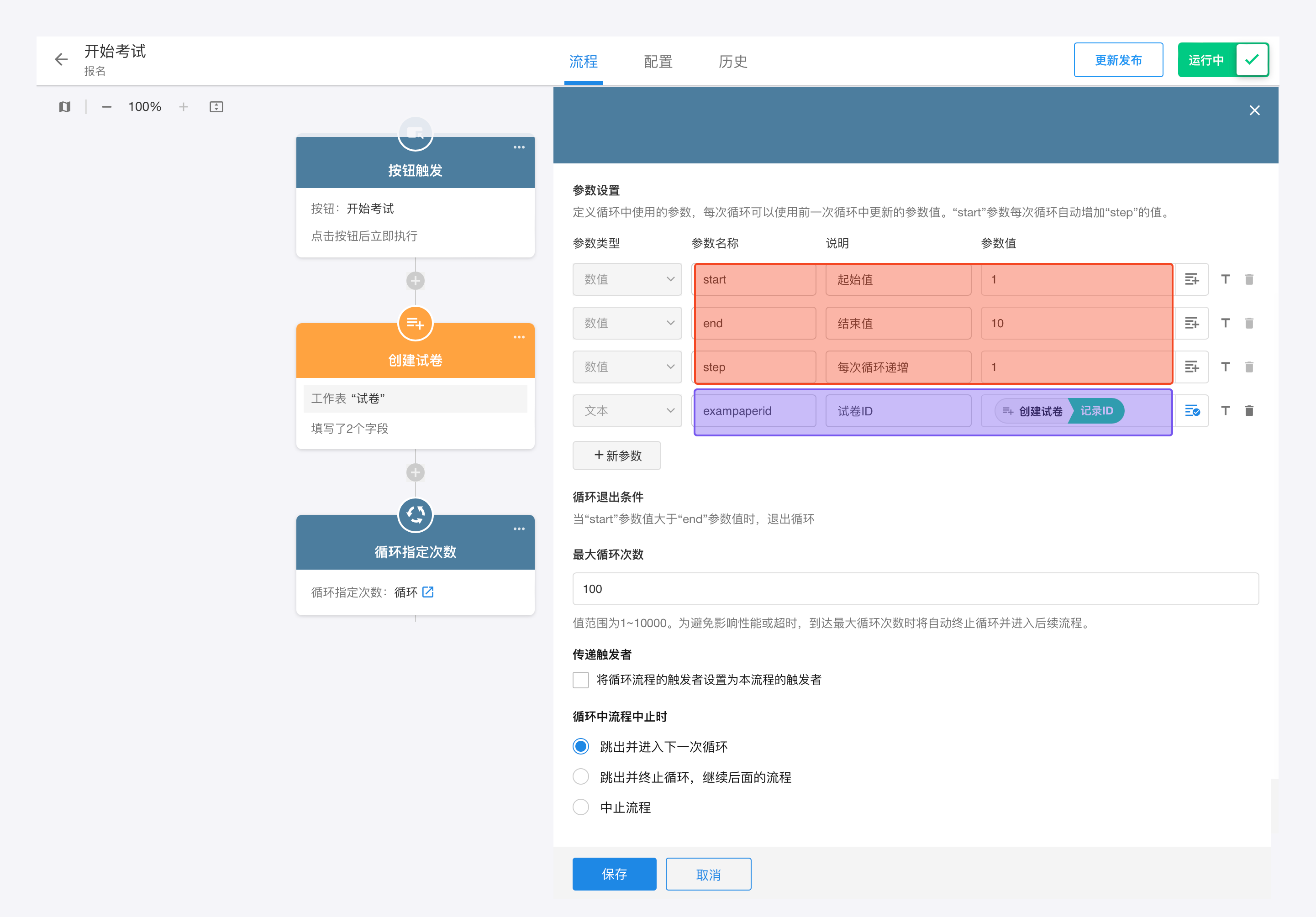

参数设置​
循环指定次数的方式,有3个系统固定参数:start、end、step。只允许配置初始值,不允许删除和修改参数名称。
  • start: 循环开始的值,
  • step: 每次循环后 start递增的步长值, 例如,start=1,step=2,在执行完第一次循环后,start=3。
  • end: 循环结束的值,当start增加到大于end时,退出循环,不在执行下次循环。
除了固定参数,还支持传入自定义参数。如本次场景中每次循环时都需要获取新建的试卷记录,那么就需要传入试卷记录ID(exampaperid),在循环流程中通过记录ID获取到试卷记录。
添加新参数​
如需添加新的循环参数,需在循环流程的第一个节点中添加。
循环退出条件​
在"循环指定次数"方式下,只能通过比较start和end值来决定是否结束循环。
执行次数示例:
  • start=1,step=1,end=3,循环执行3次,在执行完第三次时,start变为了4,大于end值,循环结束。
  • start=1,step=2,end=3,循环执行2次,在执行完第二次时,start变为了5,大于end值,循环结束。
  • start=1,step=1,end=0,循环执行0次。
最大循环次数​
循环不可以无限执行,循环节点最大支持1万次。到达最大循环次数时将自动终止循环并执行后续节点。
在执行循环流程时,即使start值小于end值,如果达到了循环最大次数,也将退出循环。
传递触发者​
勾选“将循环流程的触发者设置为本流程的触发者”后,在执行循环流程时,循环流程的触发者为本流程的触发者,若不勾选,子流程触发者是“工作流”。
循环中流程中止时​
当循环执行过程中,某次流程出现了中止,如何继续执行,有三种方式:
  • 跳出并进入下一次循环 忽略,开始下一次循环
  • 跳出并终止循环,继续后面的流程 整个循环结束,执行循环节点后面的动作。
  • 中止流程 循环节点所在的流程直接中止。
