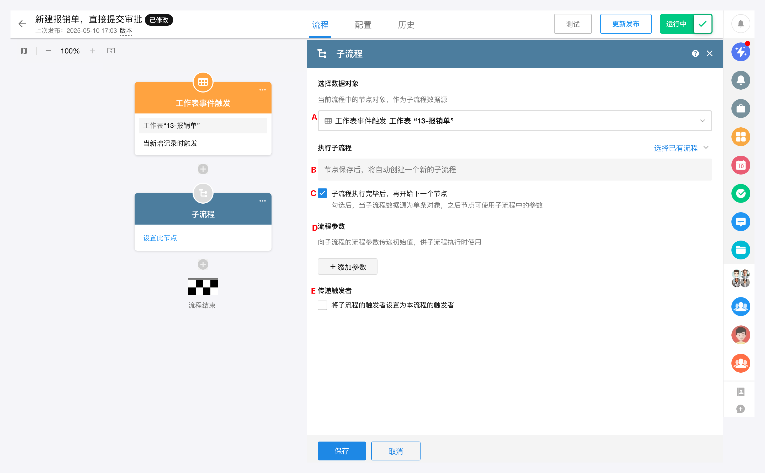

  • 1、流程触发后,直接添加一个“子流程”节点
    A:选择将哪个节点对象记录的数据传给子流程
    B:点击下方的保存按钮后,会自动生成一个子流程。
    C:流程参数,向子流程的流程参数传递一个值,供子流程执行时使用。参考流程参数
    D:如果勾选"子流程执行完毕后,再开始下一个节点", 那么会等待子流程执行完毕后,才会执行子流程节点后面的节点;如果不勾选,那么子流程和后续的节点同时进行,子流程的执行结果对当前流程没有任何影响了。
    F:传递触发者, 勾选"将子流程的触发者设置为本流程的触发者"后,子流程的触发者就等于本流程的触发者;若不勾选,子流程触发者是“工作流”。

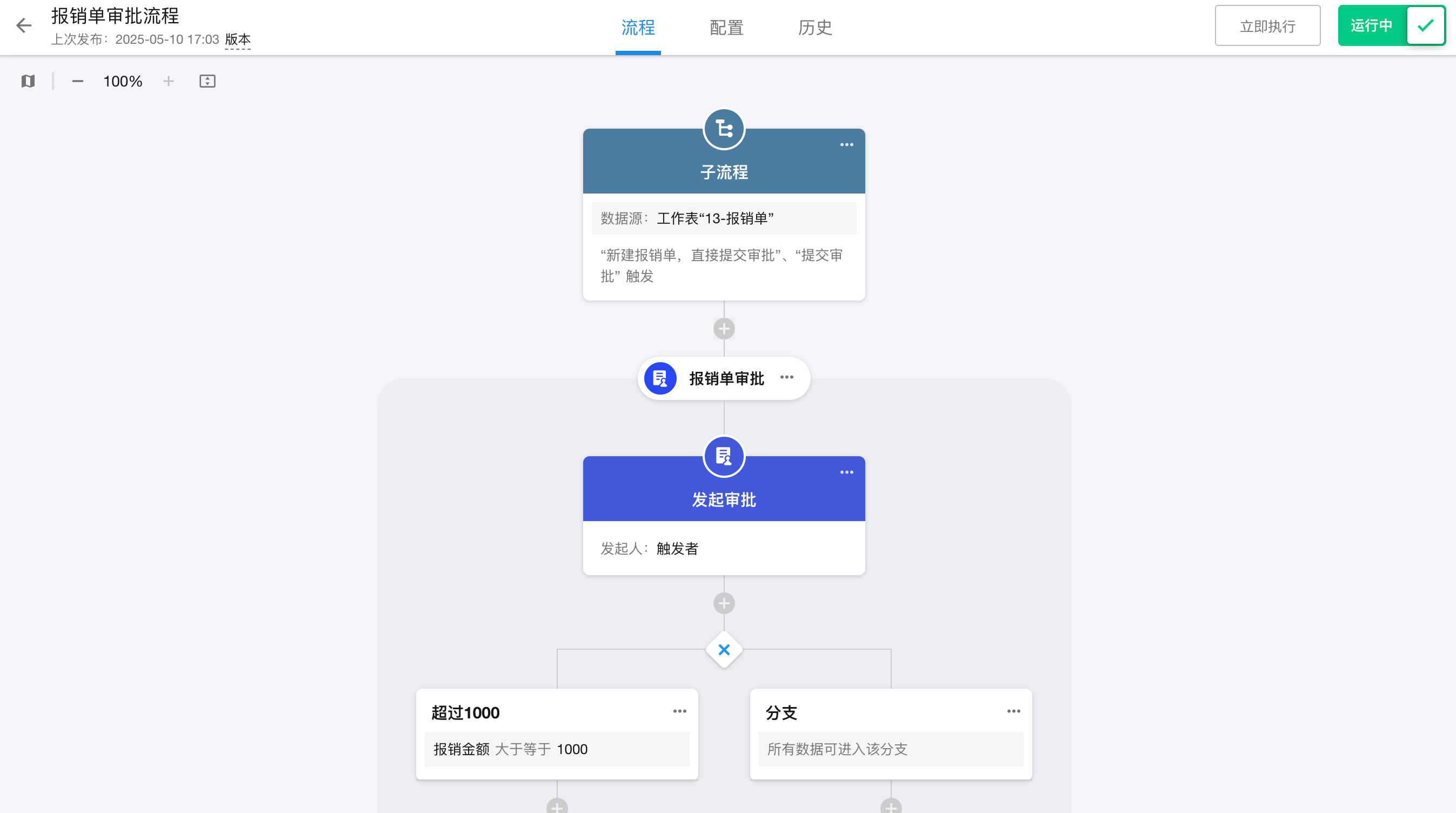

  • 2、进入子流程
  • 3、配置子流程
    将审批流程配置在子流程中,最后发布流程。

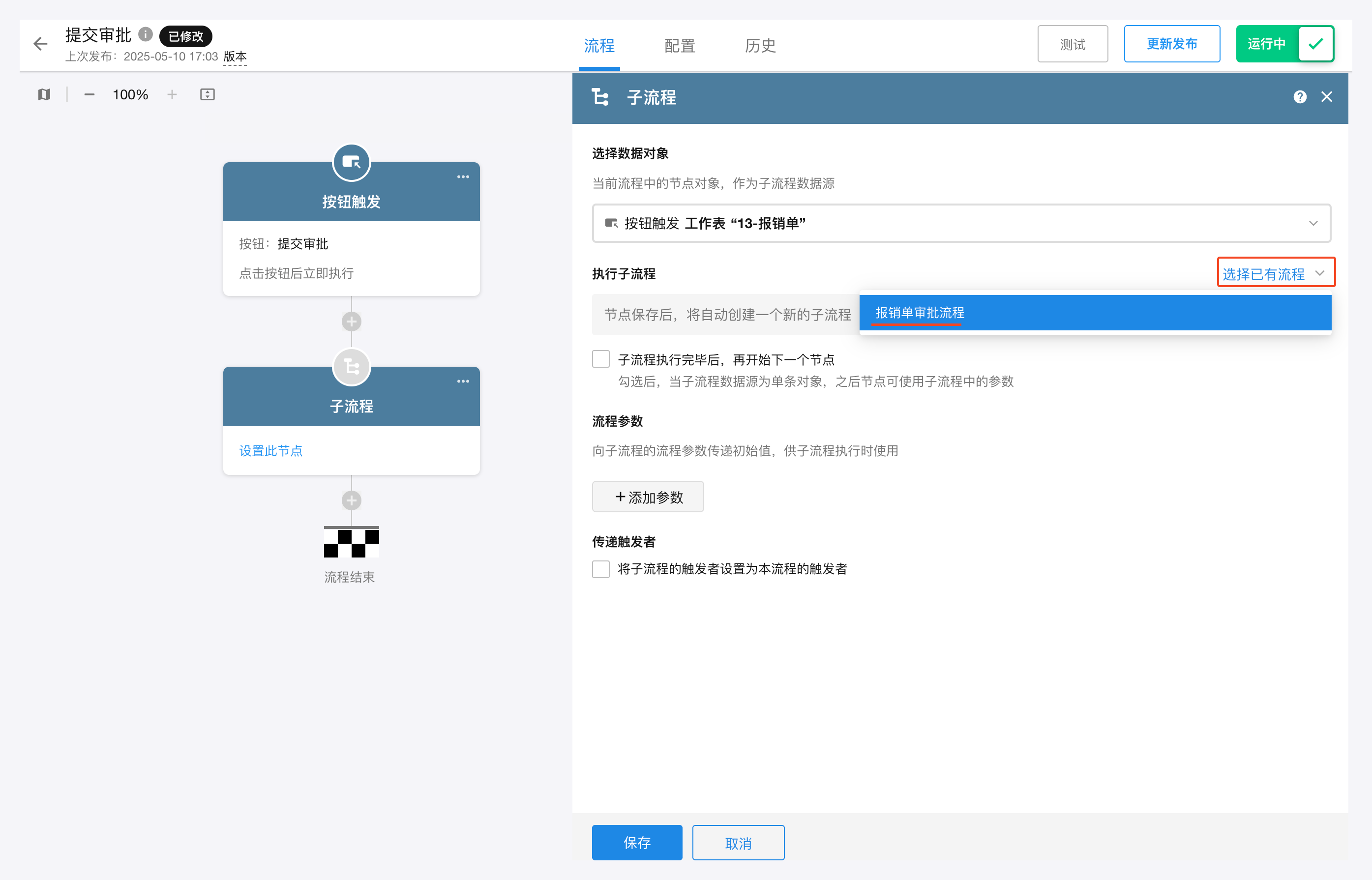

  • 4、自定义动作的触发流程,如何引用已经建好的流程。
    在按钮点击触发后,直接添加子流程节点,选择 已有的子流程 即可。
Tips
  • 选择子流程时,只能选择【子流程】类型,不能选择工作表事件触发、按日期字段触发、定时触发、Webhook触发和自定义按钮触发的流程。
  • 子流程不能独立创建,而在主流程中才能创建并使用

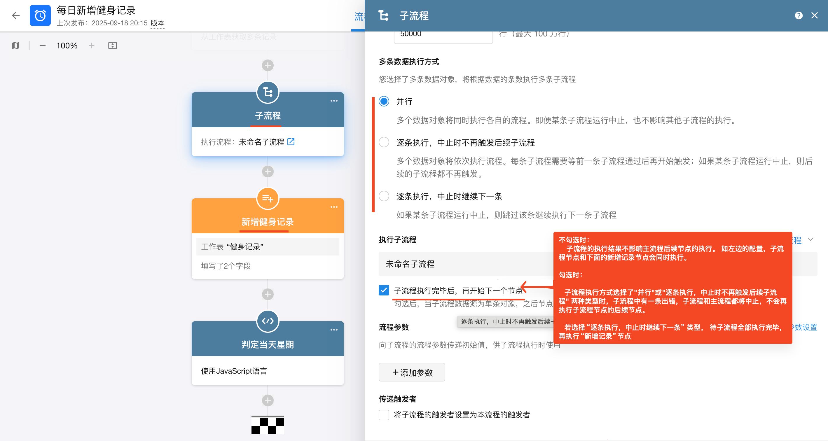

多条数据执行方式​
  • 并行:  如果这些记录是各自处理各自的内容,则并行即可,当前示例就可以选择并行
  • 逐条执行,中止时不再触发后续子流程: 多个数据对象将依次执行流程。每条子流程需要等前一条子流程通过后再开始触发;如果某条子流程运行中止,则后续的子流程都不再触发
  • 逐条执行,中止时继续下一条: 如果某条子流程运行中止,则跳过该条继续执行下一条子流程。
子流程执行错误中止时,是否继续执行主流程后续节点​
  • 当子流程节点中不勾选“子流程执行完毕后,再开始下一个节点”,子流程的执行结果不影响主流程后续节点的执行。
  • 当子流程节点中勾选“子流程执行完毕后,再开始下一个节点”,且子流程执行方式选择了"并行"或"逐条执行,中止时不再触发后续子流程" 时,子流程中有一条出错中止,主流程也将中止,不会再执行子流程节点的后续节点。
