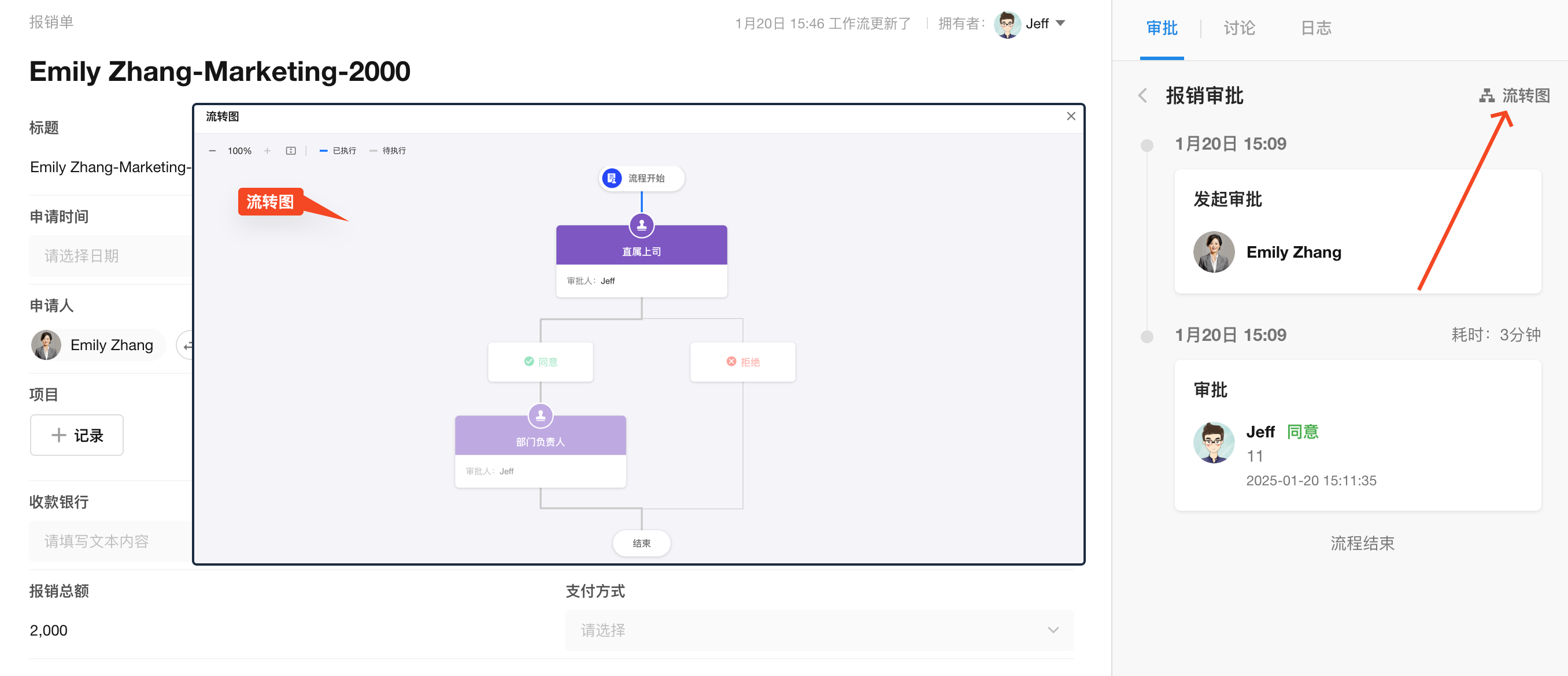

当前审批的流程状态、审批人、流转图等信息,可以直接显示到视图中,在查看记录时,直接显示流程状态,或进行审批处理,如下图:

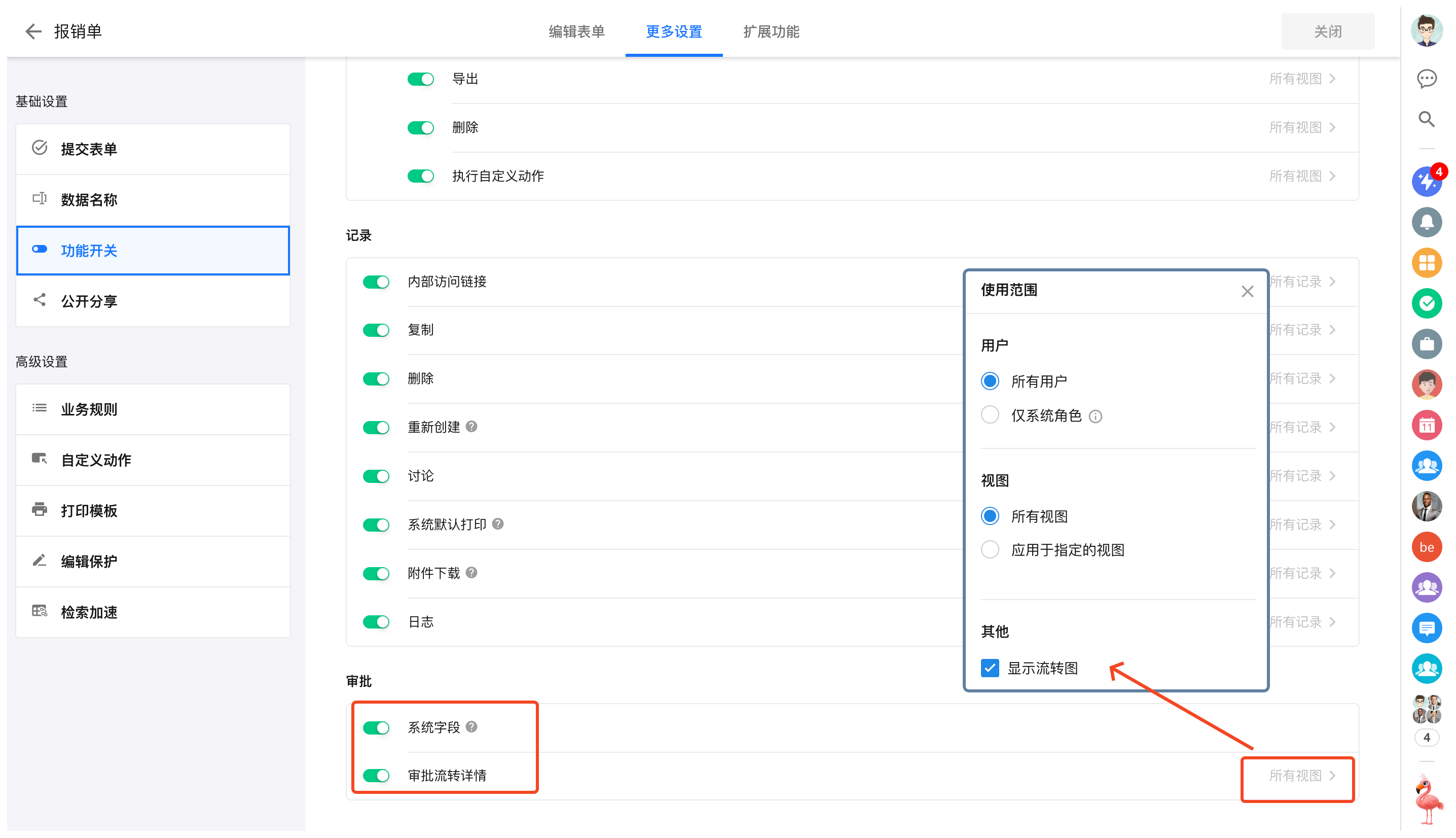

1)工作表中启用审批系统字段和流程​
进入工作表的功能开关页面,启用审批系统字段和审批流转图。
审批的系统字段是指:流程名称、状态、审批完成时间、节点负责人、节点开始、剩余时间、发起人、发起时间
若不勾选“显示流转图”,在工作表审批卡片中不显示流转图入口。

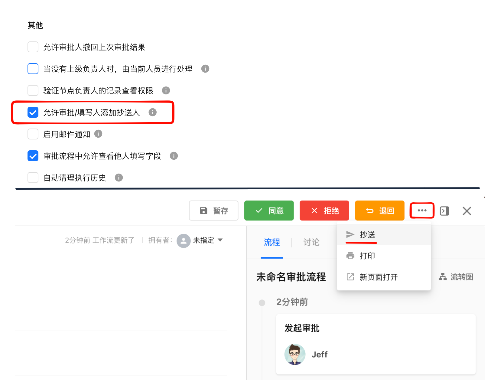

允许审批/填写人添加抄送人​
开启后,审批人或填写人在处理当前节点时,可手动添加抄送人;被添加的抄送人可查看当前记录的相关内容。

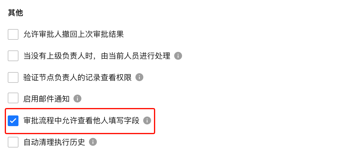

允许查看他人填写字段​
勾选后,审批人可以查看其他人填写的记录。

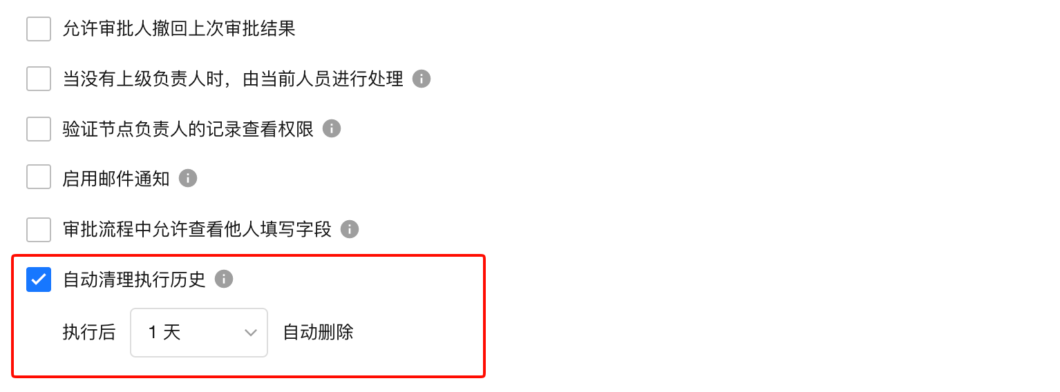

自动清理执行历史​
勾选后,可设置审批执行历史的保留时长,超过保留周期的执行历史将自动删除且不可找回,请谨慎使用。

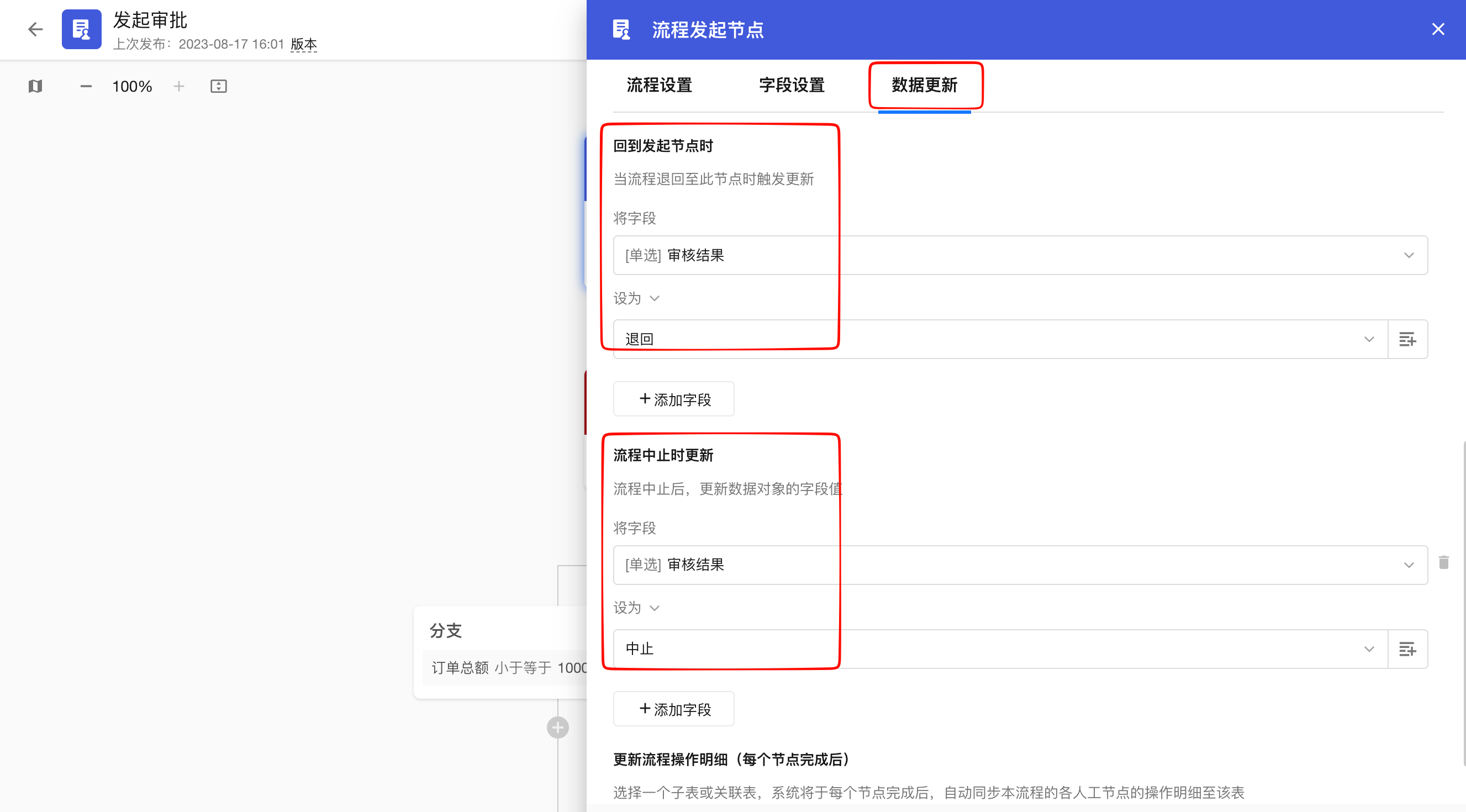

四、退回或中止时自动更新数据​
在【发起审批节点】的【数据更新】配置中,可以设置当流程退回到发起人或流程中止时,系统自动修改指定字段的内容(例如:将单据状态同步为“已退回”)。
若需退回给审批人时修改数据,需在具体的审批节点中配置
