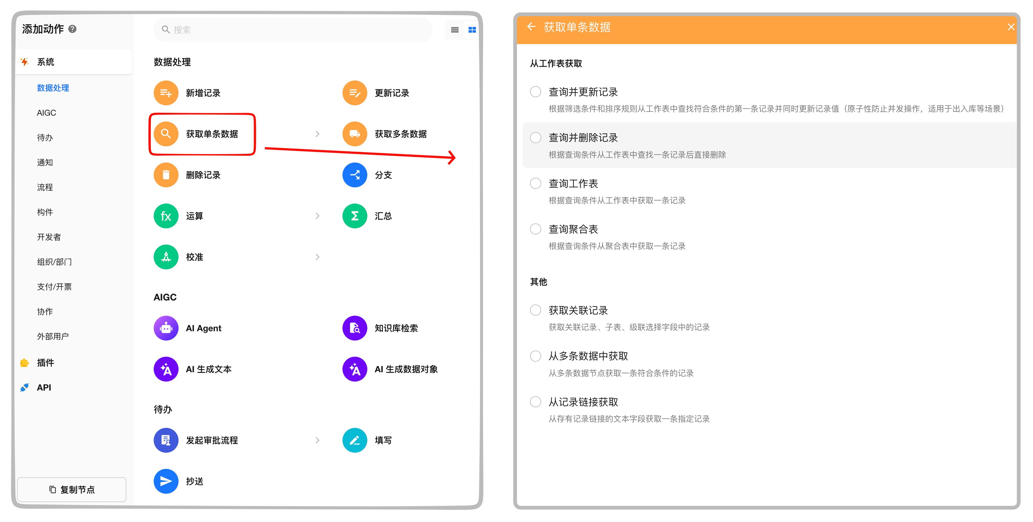

1、选择获取单条数据节点​
由于是直接从《联系人》表中查找,因此选择"查询工作表"的方式。

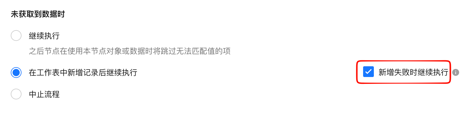

G、未获取到数据时的执行方式​
当工作表中没有记录,或没有符合条件的记录时,需要选择流程接下来怎么走。有3条路:
  • 1) 继续执行
    如果从表中找不到记录,继续执行后面的节点,如果有用到此节点对象或字段的内容,则会跳过或返回空。跳过还是返回空点此查看详情介绍
  • 2) 在工作表中新增记录后继续执行
    如果从表中找不到记录,可以直接向表(图中是联系人表)中新增一行记录,后续节点使用此节点内容时也是使用的新建记录的内容。
    当工作表中配置了唯一索引时,新增了重复记录会失败,若未勾选【新增失败时继续执行】,如果新增失败并中止流程。若勾选【新增失败时继续执行】,则仍继续执行,此时本节点数据对象为空,后续节点在使用本节点时将跳过。
  • 3) 中止流程,或继续执行查找结果分支
    如果此节点后面紧跟按查找结果分支,则执行无数据的分支流程。如果后面紧跟的是其他节点则中止流程。
示例中我们使用了新增,向【联系人】表中添加一条新纪录,并返回这条记录对象。
