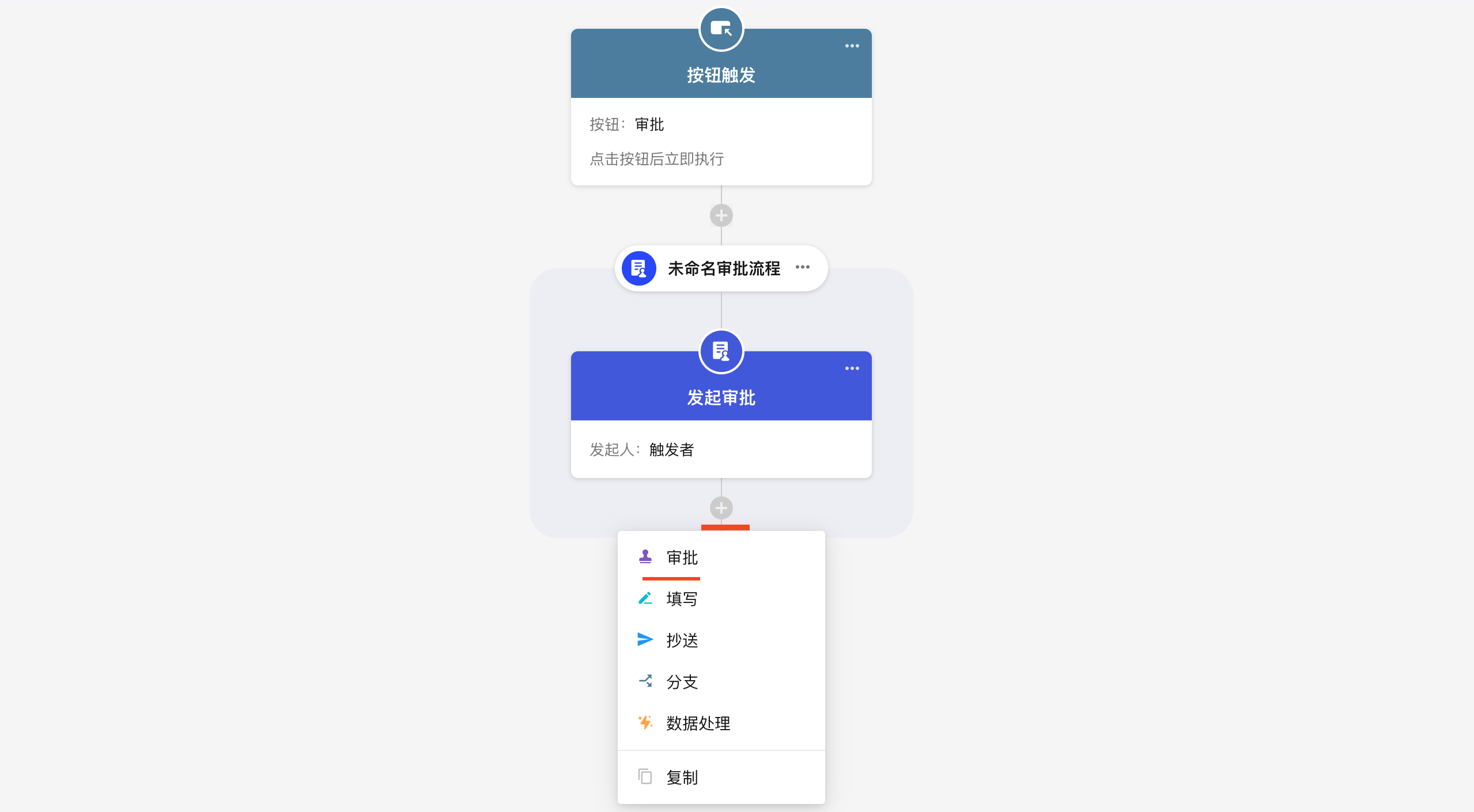

发起审批流程-审批节点
节点功能: 在工作流程中涉及审批时,需要使用审批节点,在审批通过或者否决后进行相应的数据处理操作,支持多人会签/或签审批,也可以多步审批。
一、审批节点功能详解​
配置步骤概要:
  • 添加审批节点;
  • 选择要审批的对象(即审批哪条记录的数据);
  • 设置流程的审批人和多人审批时的通过方式(会签、或签、按通过比例);
  • 设置审批人在审批时操作权限;
  • 根据审批结果的通过或否决,设置不同的分支流程。
1.1 添加审批节点​

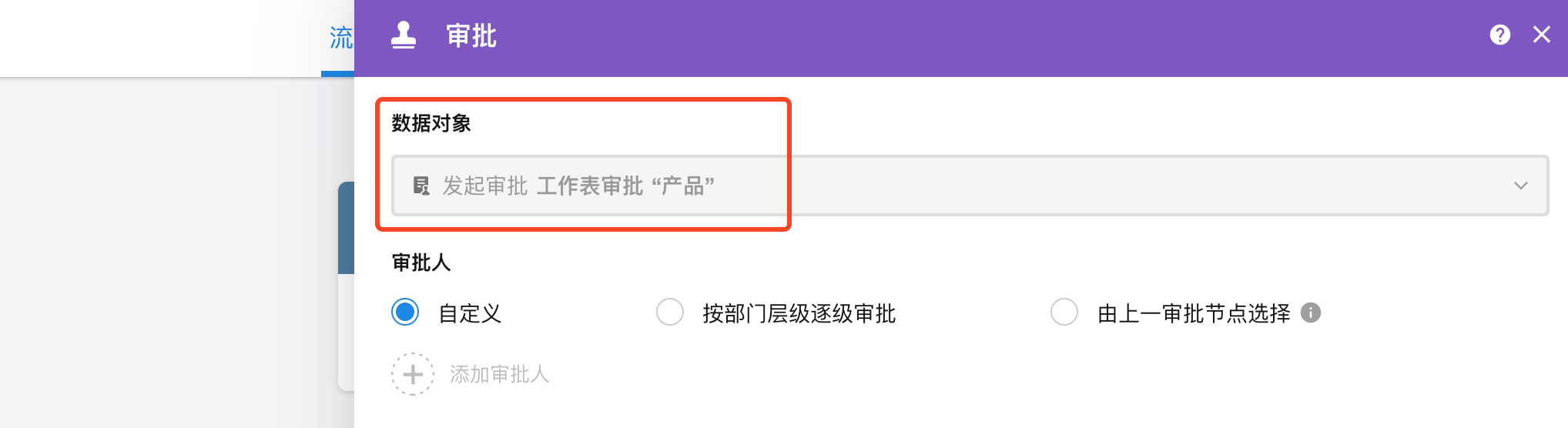

1.2 审批对象​
即审批哪条记录数据,选择代表此记录的节点即可。

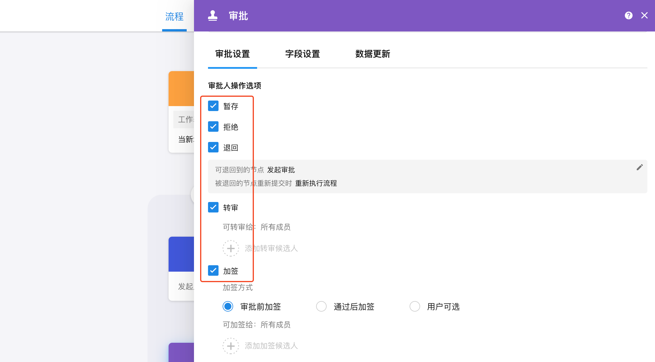

1.5 审批时的转审、加签、暂存、拒绝、退回​
审批人的操作除了选择通过拒绝外,还可以进行暂存、转审、加签、退回、签名认证等操作,也可以直接修改记录内容。
暂存​
勾选时,审批人在审批时,可以编辑字段(参考1.9),修改字段后可以先选择暂存,不要当时就决定是否通过或否决。
暂存也会直接修改表单数据,在审批操作和表日志中都有修改记录。
不勾选时,暂存按钮不显示。
拒绝​
有些流程可能不需要拒绝操作,要么通过,要么退回。则可以取消拒绝操作。
不勾选时,此节点的审批人在审批时没有拒绝按钮。
转审​
即当前审批人把审批权限转交给他人审批,如果审批流程是 A>B>C,如果A转审给D,则是 A>D>B>C。
通过添加候选人可以限定选择范围。
加签​
如果您无法做出决策,或需要他人辅助决策时,可以使用加签功能。加签方式分为【通过后加签】 和 【审批前加签】。
举例: 原审批流程是 A > B > C ,
  • 若 A 选择 【通过后加签】 给 D,那么最终流程就是 A > D > B > C;
  • 若 A 选择 【审批前加签】 给 D,那么D审批后会再让A审批。
最终流程就是 A > D > A > B > C
可以固定加签方式,仅允许【审批前加签】、仅允许【通过后加签】,或由审批人自行选择加签方式。
还可以设置加签候选人,限定审批人可选择的被加签人范围。
开启【允许被加签人继续加签】后,被加签人在处理审批时可以继续执行加签操作;关闭后,被加签人仅可审批,不显示或不可使用加签操作。
转审和加签的用户操作界面

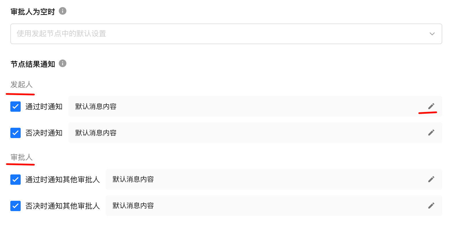

1.7 审批结果通知发​
审批节点支持在审批过程中向发起人或其他审批人发送通知。
向发起人通知
开启后,当审批通过或否决时,系统会向发起人发送自定义通知。
建议:如果仅需在流程最终审批完成后通知发起人,建议仅在最后一个审批节点开启通知,避免因多个审批环节重复通知而造成消息干扰。
向其他审批人通知
当审批节点存在多个审批人(会签/或签)时,某位审批人完成审批后,可向当前节点的其他审批人发送通知。

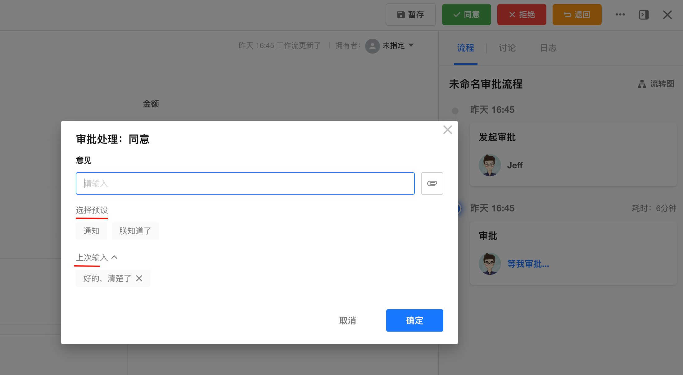

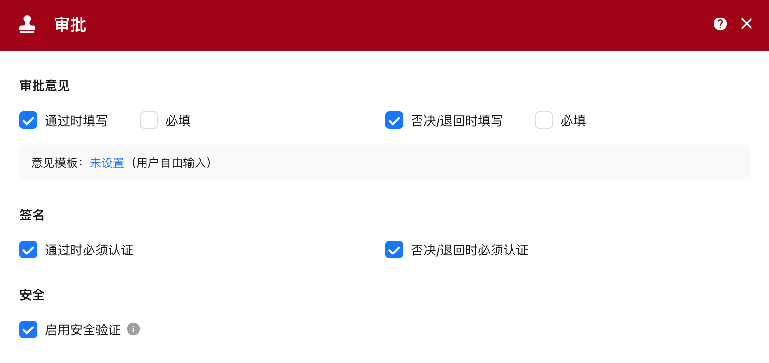

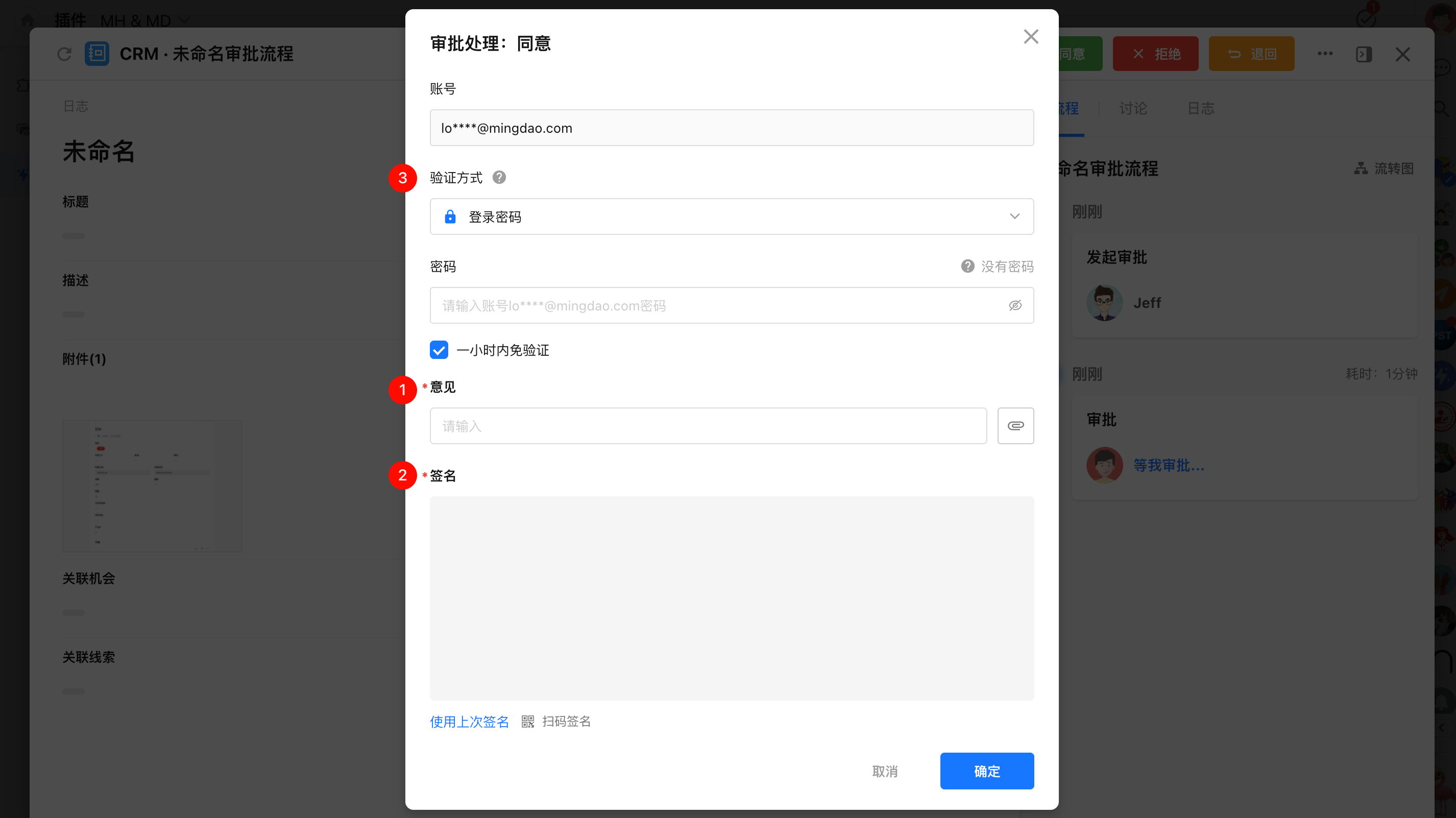

1.8 审批意见、签名认证和安全验证​
在审批时,可以设置审批人是否需要必须填写审批意见、签名,以及安全验证。 通过和否决/退回可单独设置。
如下图,在通过时勾选项了必填意见、签名和安全验证后审批人的操作界面。
  • 审批意见不勾选填写时,点击通过或否决按钮直接完成审批操作。
  • 支持为审批人设置意见模板,审批人在操作时还可以使用上次输入的意见(最多显示5个)。
  • 签名认证不勾选时,则隐藏签名处
  • 安全验证不勾选时,隐藏验证方式
    • 开启安全验证后,组织的超级管理员可以开启1小时内免密验证。点此参考

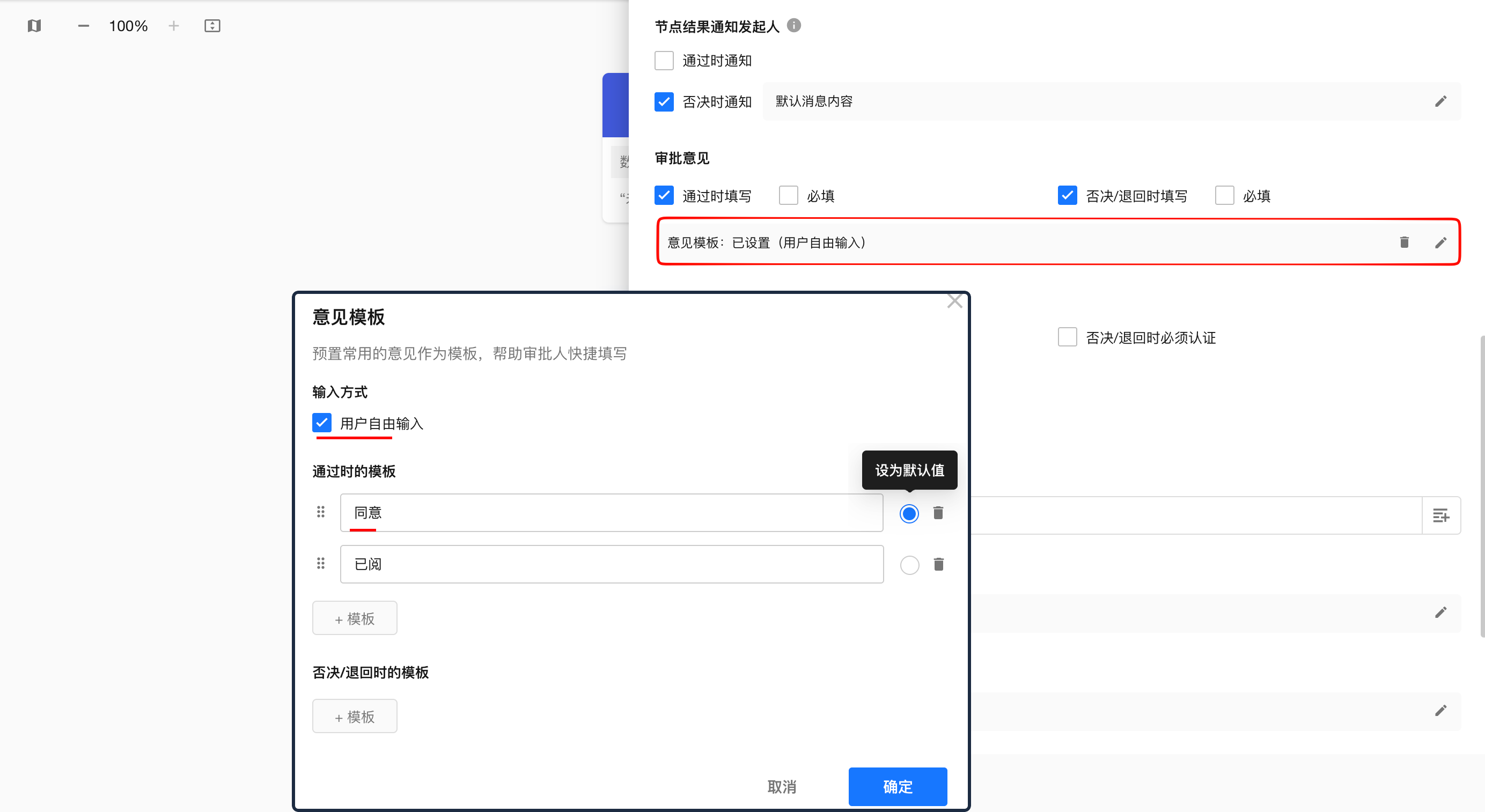

审批意见模板​
针对审批和否决操作,管理员可以提前预设多条意见模板并指定默认意见。
  • 通过勾选或取消 【用户自由输入】,灵活切换审批意见“自由填写”或“仅限模板选择”模式。
  • 系统会自动记忆上次手动输入的意见,方便下次快速勾选。
审批时的模板效果:
签名​
签名时可以快速使用上次签名,签名在流程详情中可以查看,也可以打印出来。

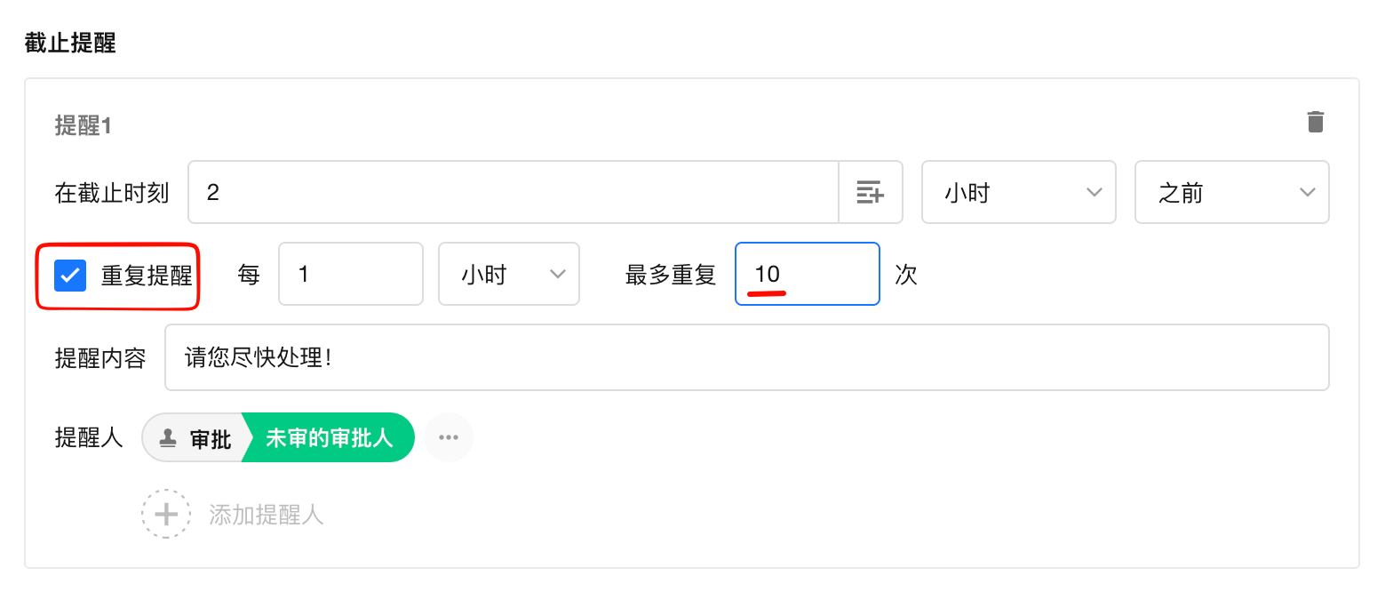

2) 设置提醒方式和提醒内容​
在截止时间前后,如果还未审批,可以自动提醒审批人尽快审批,除了审批人,还有添加其他人督办审批,如审批人的上司。
如下图:在截止时间前2个小时,提醒审批人(提醒人可以设置多人)。
勾选重复提醒后,将在第一次提醒后,每隔一段时间就提醒一次(超过截止之间,也会重复提醒,最多可设置10次)
如果超时后依然未审批也需要通知催办,或者在不同的时机就提醒一次,可以设置多组提醒。

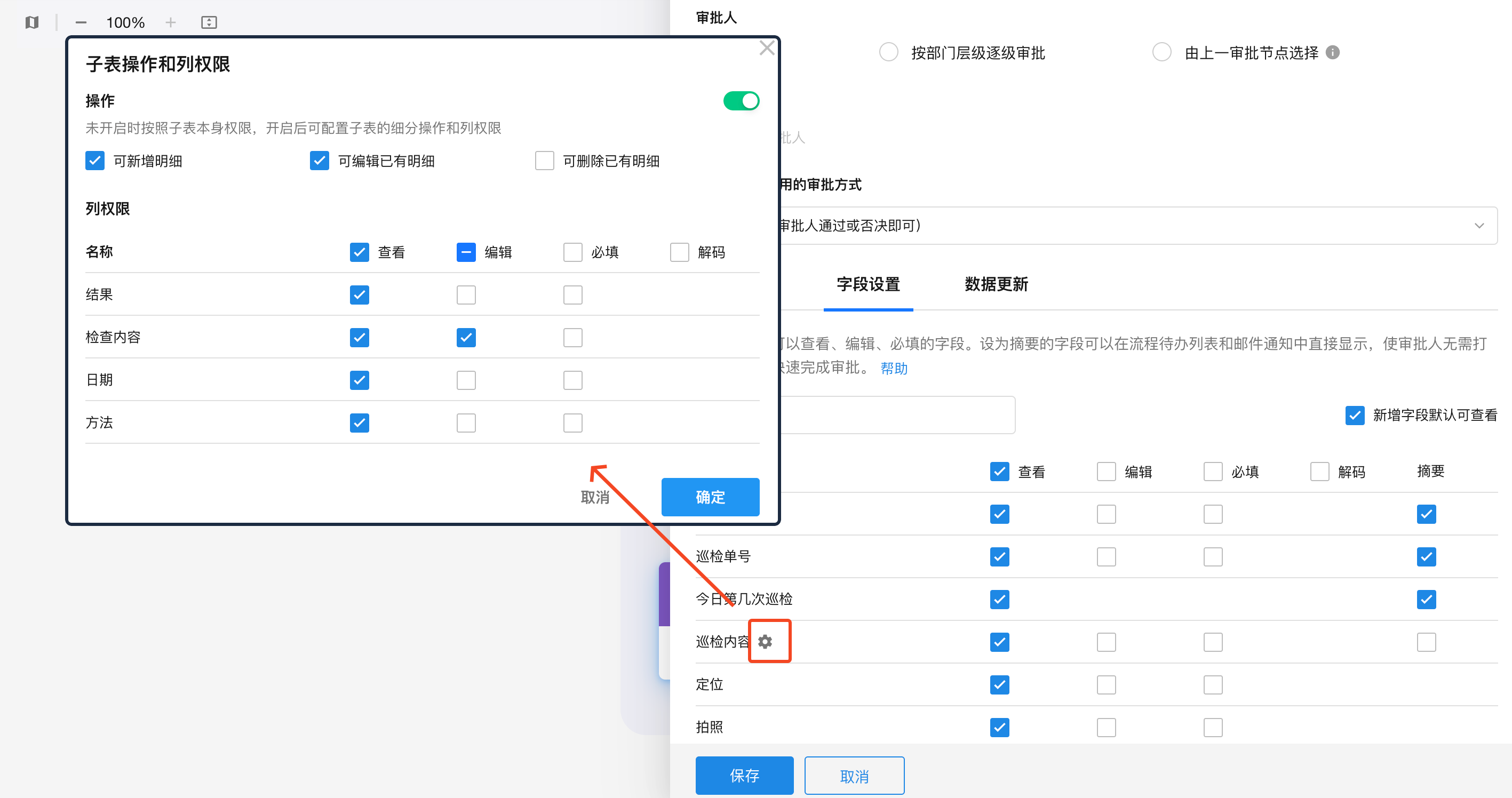

1.14 字段设置(审批人对记录数据的权限)​
  • 审批人在审批记录时,可以单独配置审批人对这条记录的权限,哪些字段不可见,哪些字段必填等等。审批人如果修改了记录数据,也会在日志中显示的。
    在审批节点中,可以设置审批人对子表或关联记录中各字段的操作权限,以及是否允许新增、删除明细行或编辑已有明细的内容。
  • 也可以设置设定“摘要字段”,便于审批人快速预览,在流程待办列表和邮件通知中直接显示摘要字段,不需要进入审批记录的详情页
  • 如果记录中有掩码字段,可以设置审批人能否解码查看字段内容。
  • 新增字段默认可查看
    如果勾选此项配置,则之后工作表新增的字段都会被自动勾选“查看”选项;
    如果不勾选,则之后工作表的新增字段默认不能查看,如新增的字段需要查看,则需重新配置可见字段。
提示
审批节点配置的记录操作权限,不受审批人在应用的角色权限限制,两者权限没有冲突。可能审批人拥有的角色不能直接进入工作表看到这条审批记录,但是通过工作流的审批节点是可以赋予他这条记录的操作权限的(通知、填写节点类似)

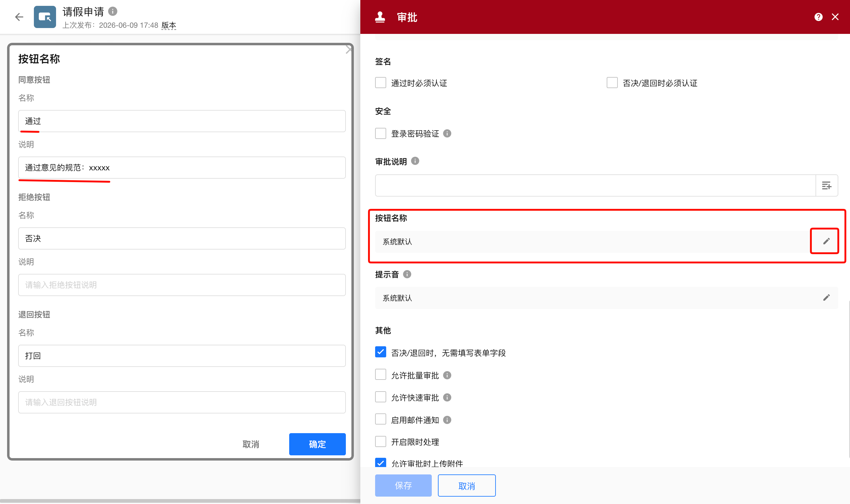

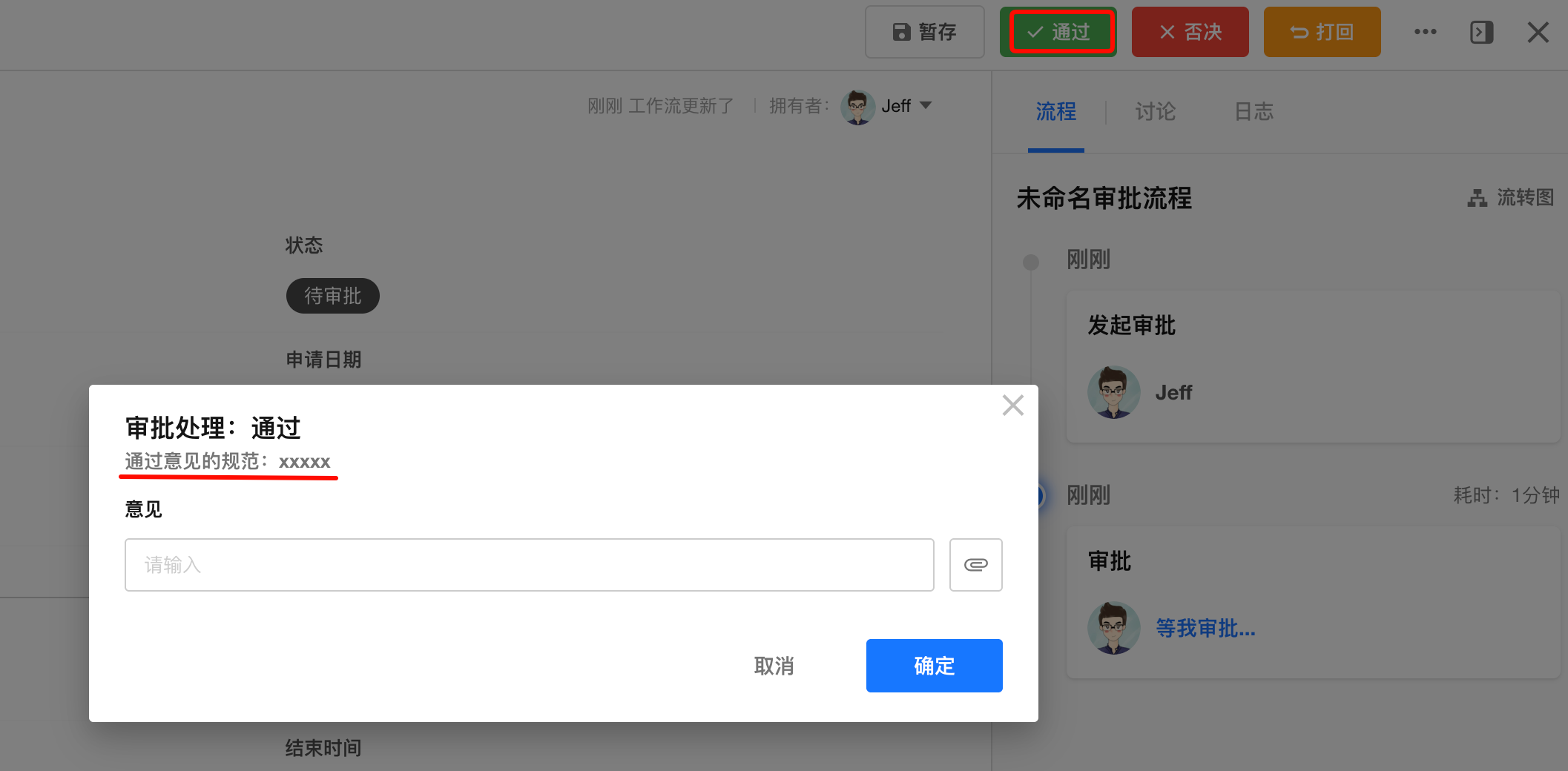

1.18 设置通过/否决/退回按钮的名称​
审批按钮支持自定义名称和说明,以满足不同企业的审批习惯。例如,有的企业将“通过”设置为“同意”。
默认情况下,审批按钮名称分别为【同意】、【拒绝】和【退回】。您还可以为按钮配置说明文字,用于提示审批人在填写审批意见时的注意事项。
修改名称
效果
