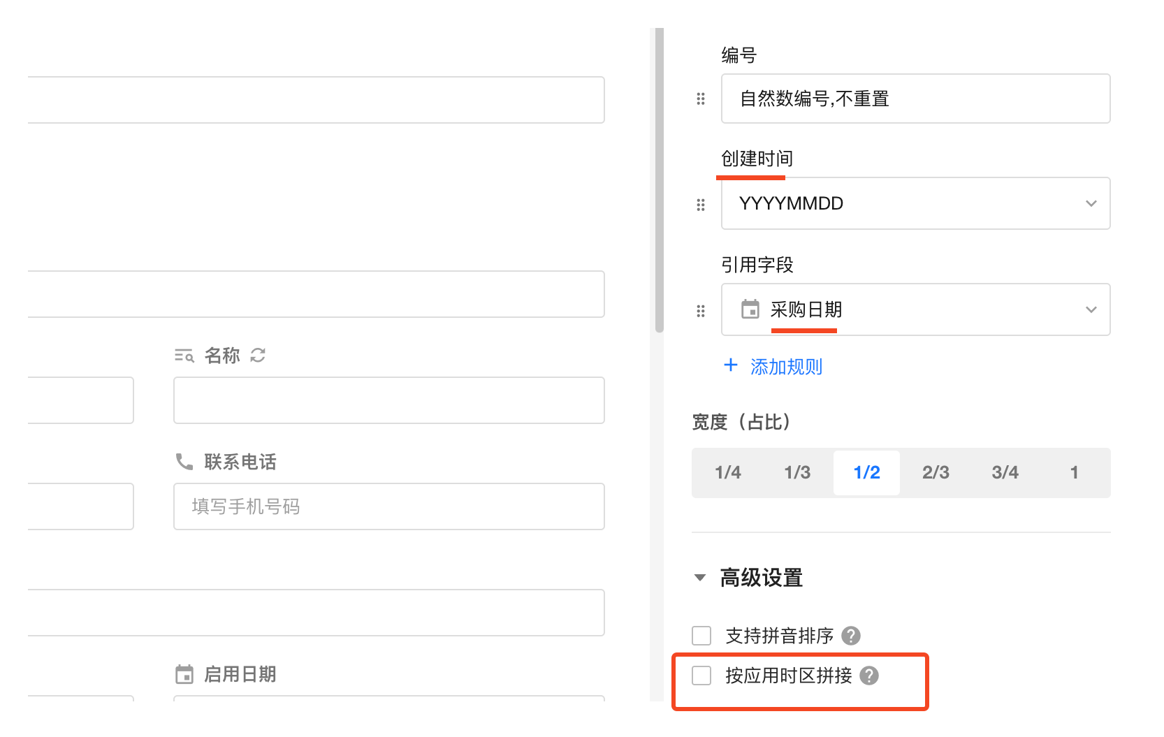

按应用时区拼接​
勾选“按应用时区拼接”后,当编号规则含时间相关字段时,对应的时间将按照应用时区存储,保存后,切换应用时区,编号内容不会改变。
