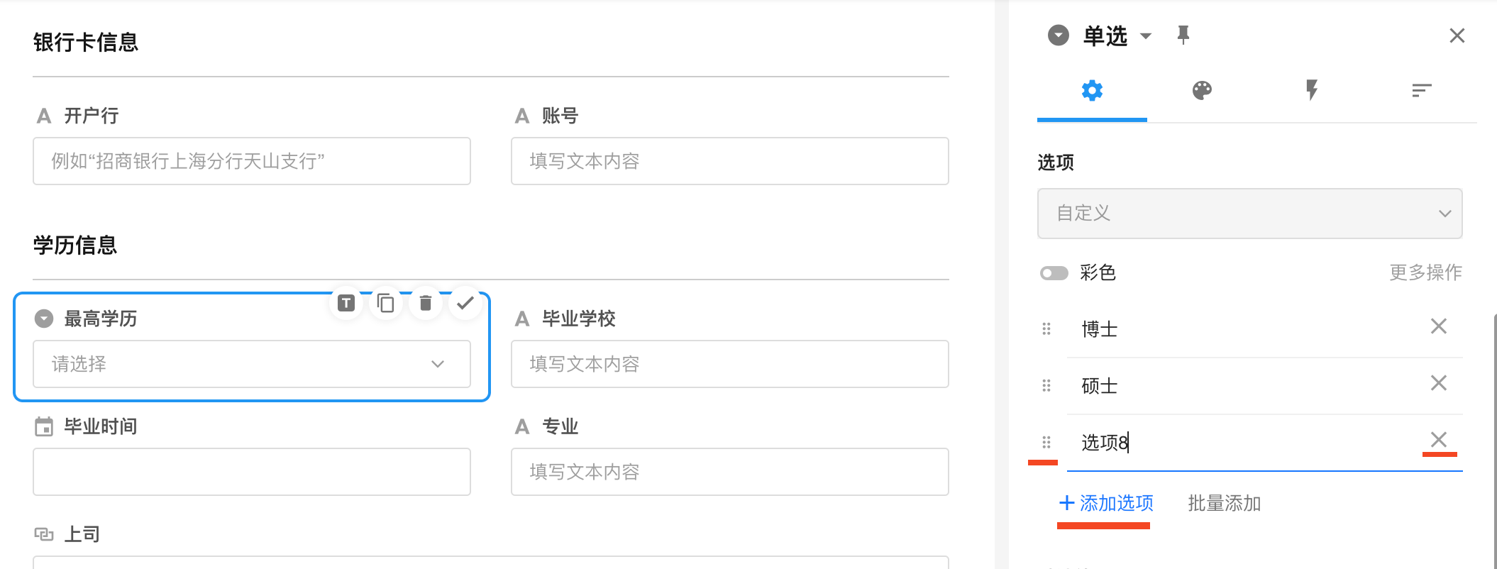

添加和删除选项​
点击“+添加选项”,可添加一个选项。 点击“X”删除一个选项。

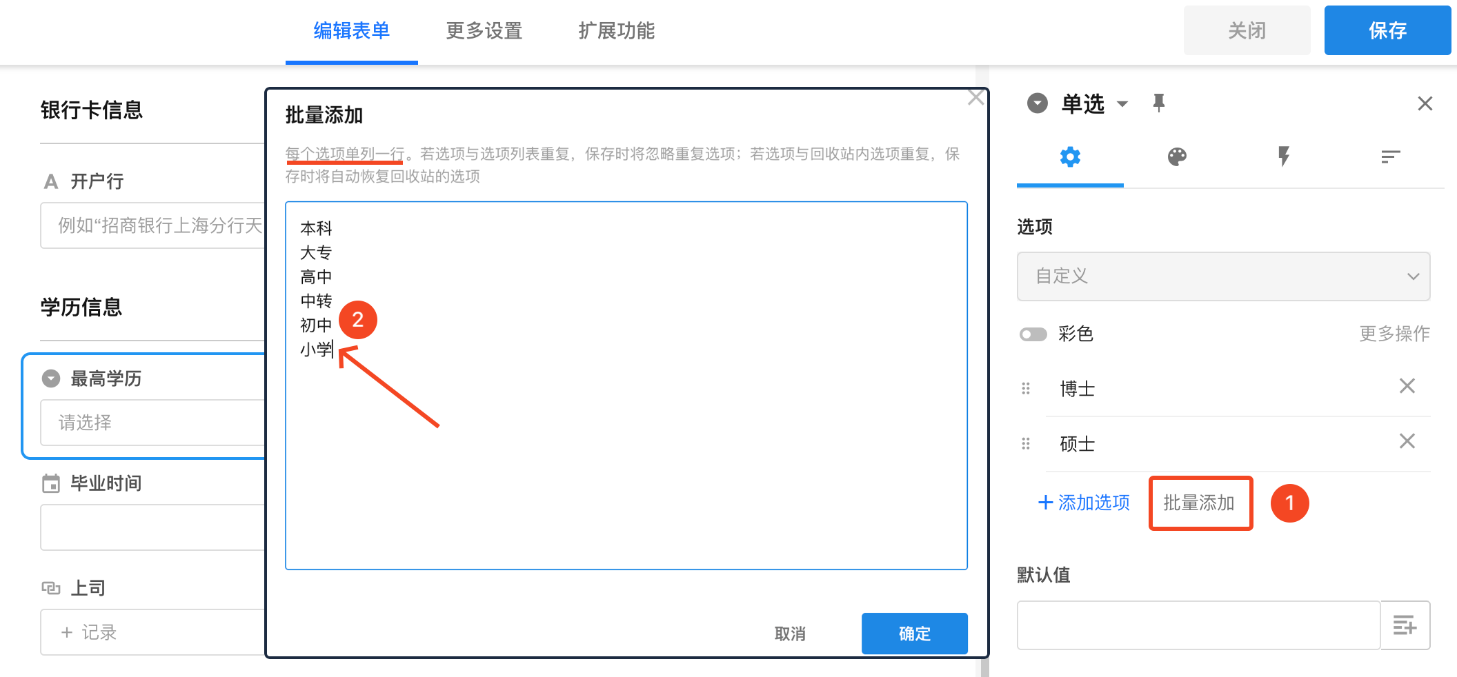

批量添加选项​
支持录入多行文本,每行内容自动识别为一个选项。若选项与选项列表重复,保存时将忽略重复选项;若选项与回收站内选项重复,保存时将自动恢复回收站的选项。
如果选项来自选项集,在字段中编辑选项时自动同步到选项集中。

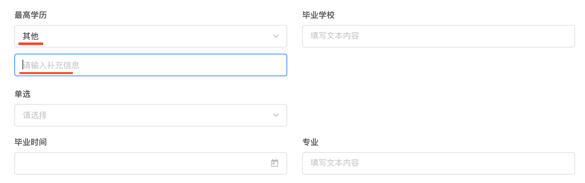

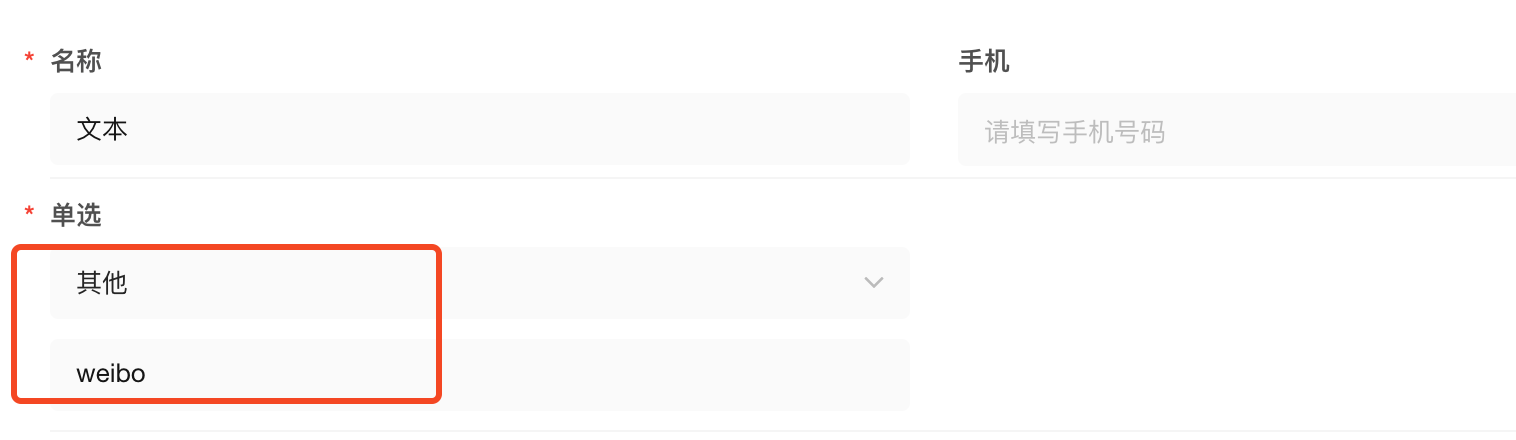

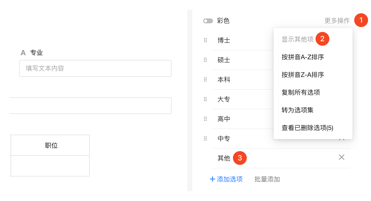

显示其他​
当添加的选项不全时,就需要用户手动输入为其他内容进行补充了。“其他”可以改名称,例如改为“以上都不是”。其他选项始终会显示在最后一个。
点击【更多操作】 > 【显示其他项】后,系统自动增加一个“其他”选项。
当用户选择“其他”项时,会显示出补充内容输入框,补充信息输入框支持自定义引导内容。

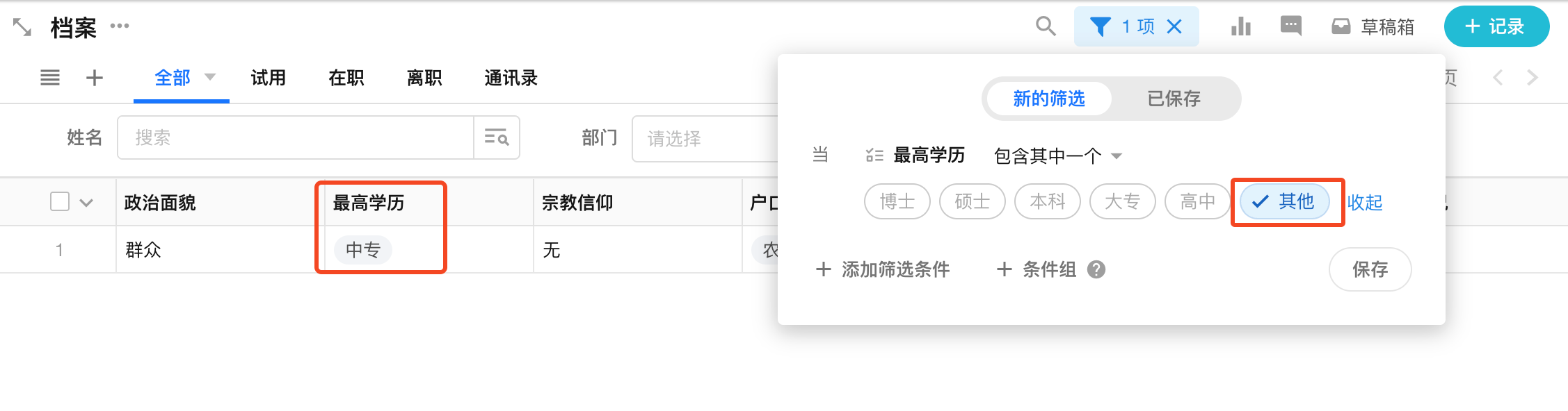

在显示字段内容时会显示为输入值,但是在筛选时,需要选择为“其他”。

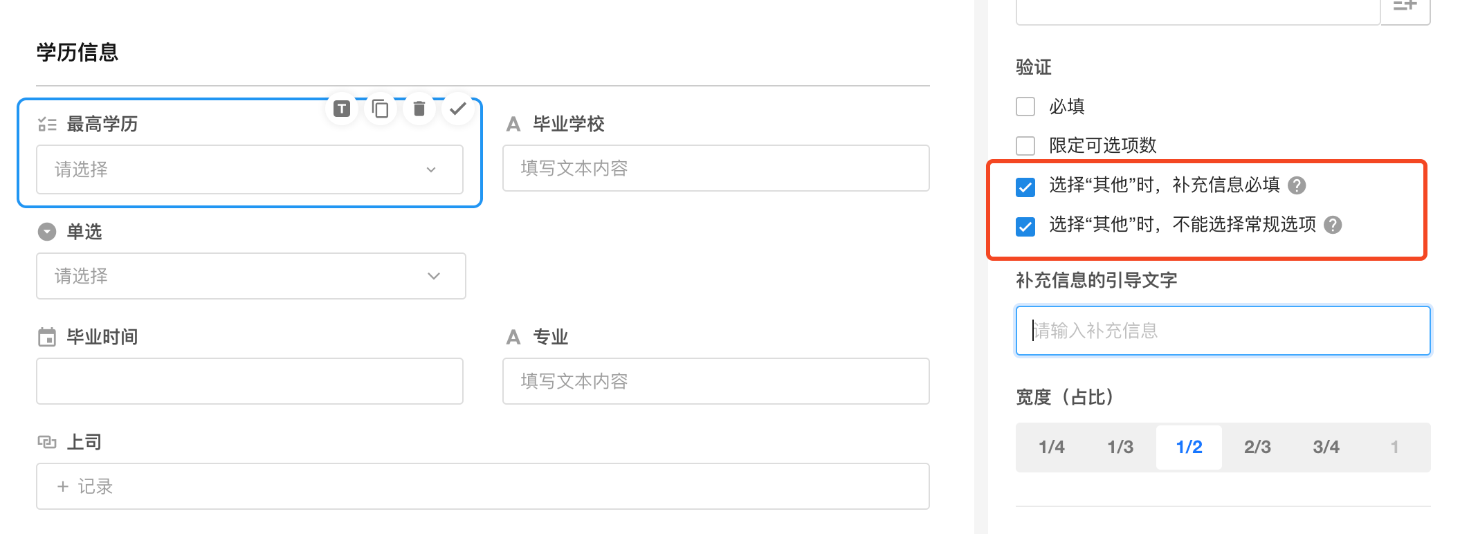

"其他"选项相关配置​
  • 用户选择“其他”时,补充信息必填
    勾选此项后,当用户选择“其他”项时,必须填写补充信息才能保存。
  • 选择“其他”时,不能选择常规选项
    仅多选支持此配置,勾选此项后,当用户选择“其他”项时,将自动取消已选择的常规选项

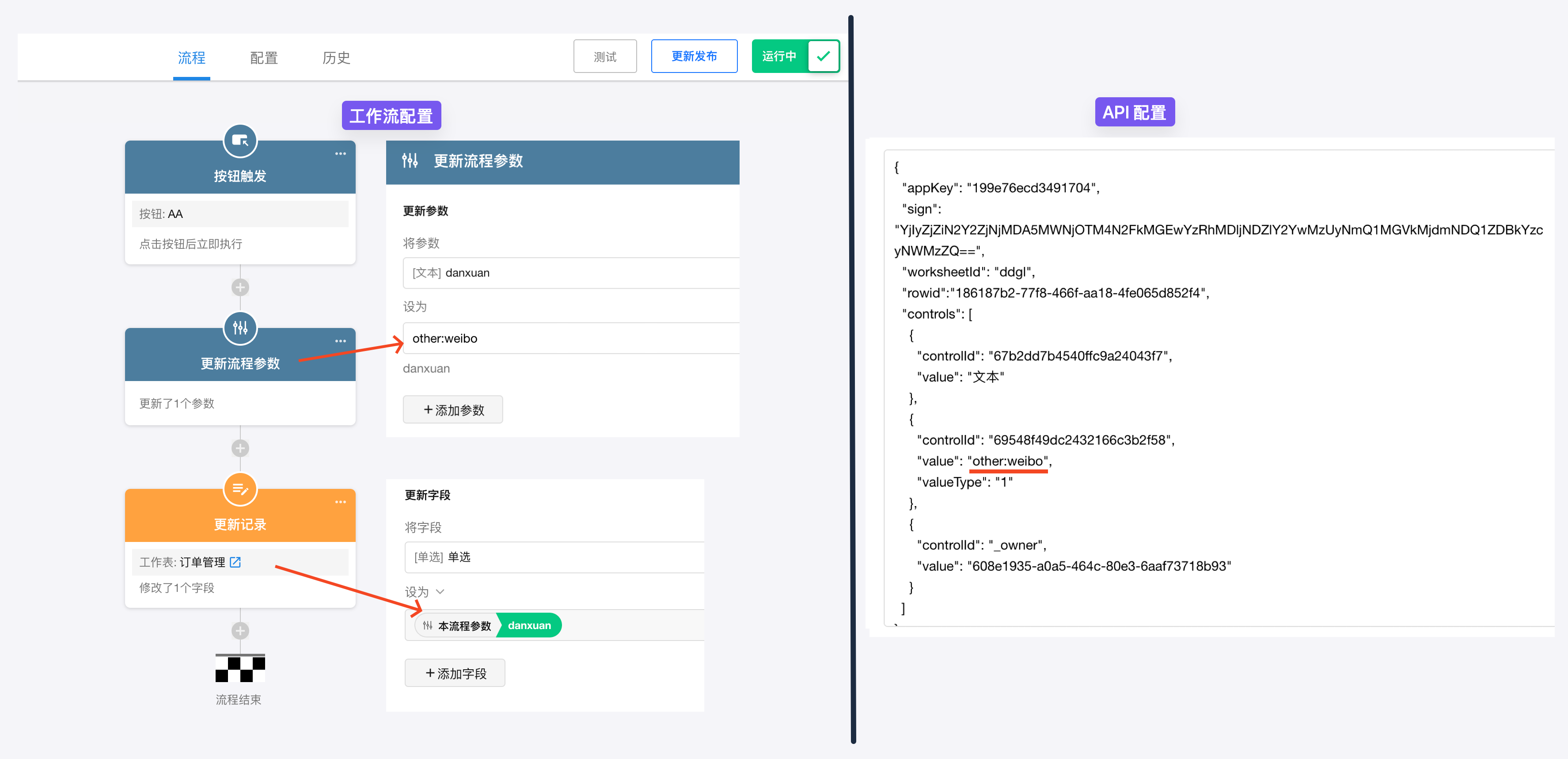

工作流/API 如何写入“其他”项的补充信息​
将关键字“other”和其他选项的补充信息通过":"进行拼接,即可通过工作流或API想选项字段写入其他项的补充信息。
格式为:other:补充信息。
具体配置如下,拼接后的内容可以来自文本字段或流程参数。
写入效果:

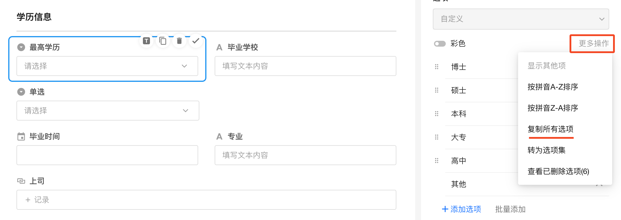

复制所有选项​
在“更多设置”中,点选“复制所有选项”,会将现有的选项都复制为文本,可粘贴到其他选项字段中批量添加选项。

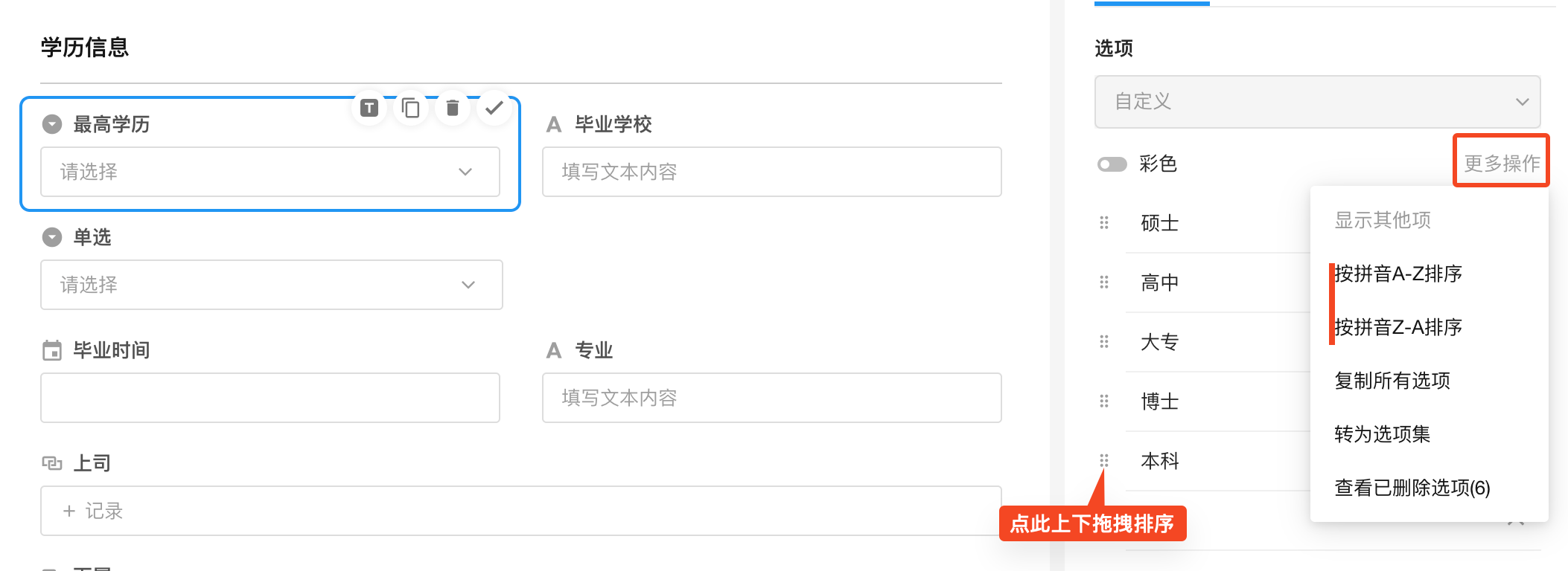

选项排序​
选择支持单个选项上下拖拽排序。在“更多操作”中,支持所有选项按拼音快速排序。
在工作表的视图中排序时,支持按选项排序,顺序和字段配置中选项的位置排序一致。

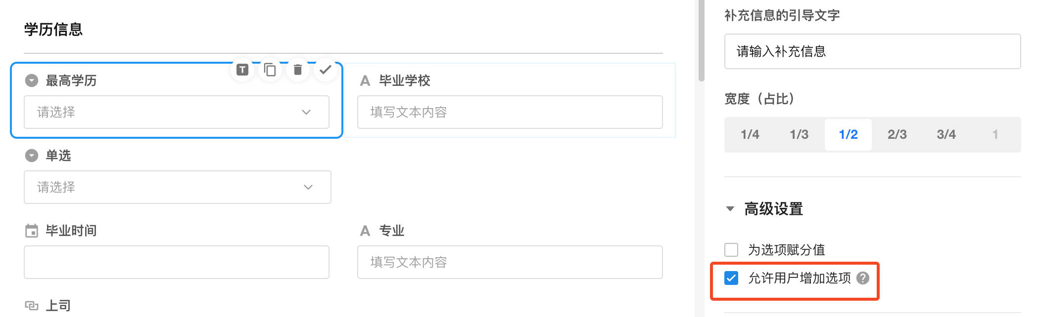

允许用户增加选项​
有时管理员配置的选项并不能罗列所有选项,用户选择时如果没有准确的选项,则可以直接输入内容,并自动添加到选项列表。
仅下拉菜单方式支持允许用户增加选项
用户在使用时,直接在输入框输入内容,回车即可。

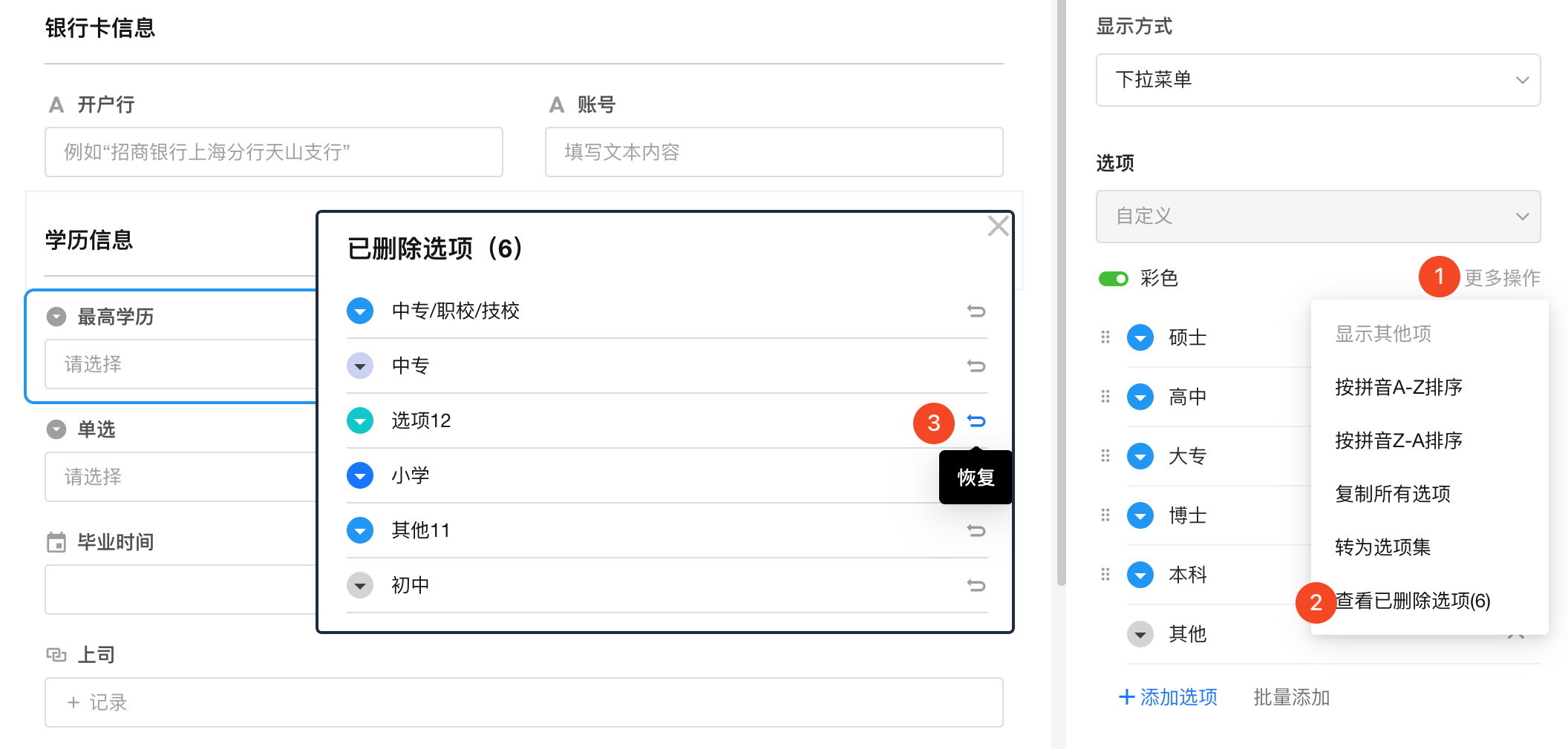

已删除选项​
在“更多操作”中,可以查看已删除的选项,可恢复已删除的选项。

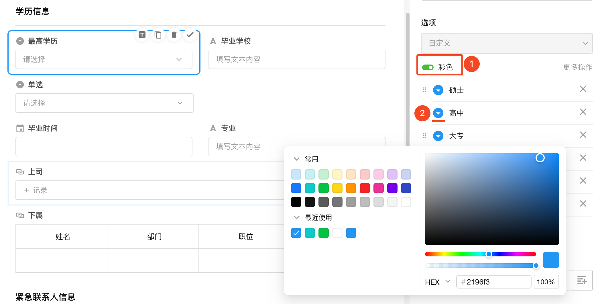

颜色配置​
选择支持颜色配置,便于对数据进行分类识别与管理。同时,您还可以选择开启或关闭所有选项的颜色。
在工作表的效果:

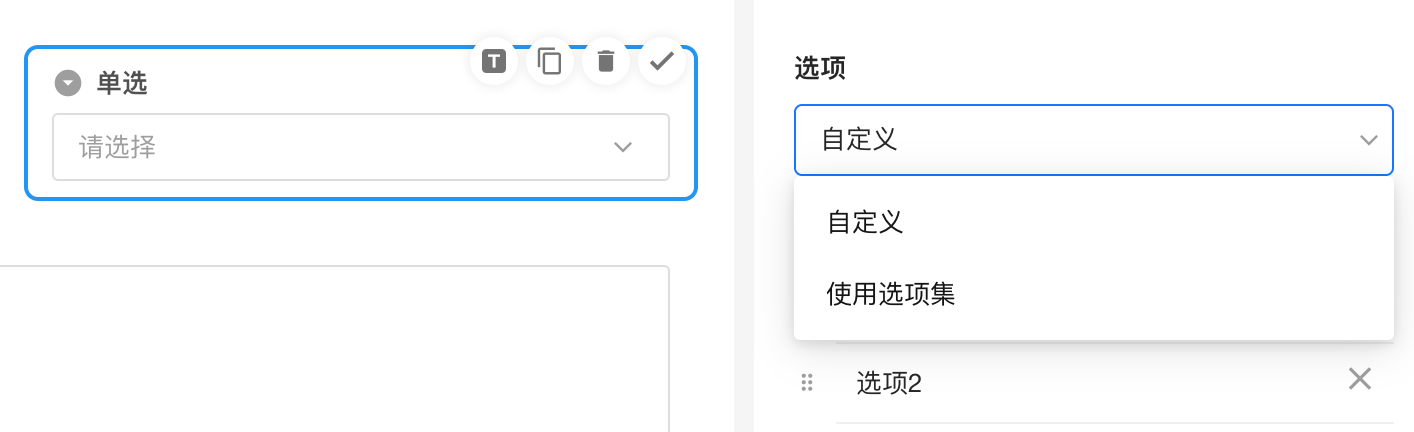

使用选项集​
选项集是一个公用的选项模板,或叫数据源。单选或多选控件可以直接选择已有的选项集,也可以将本字段中自定义的选项转换为选项集供其他表使用。
  1. 新建单选或多选字段时,可以直接选择选项集
  2. 将自定义选项转为选项集
