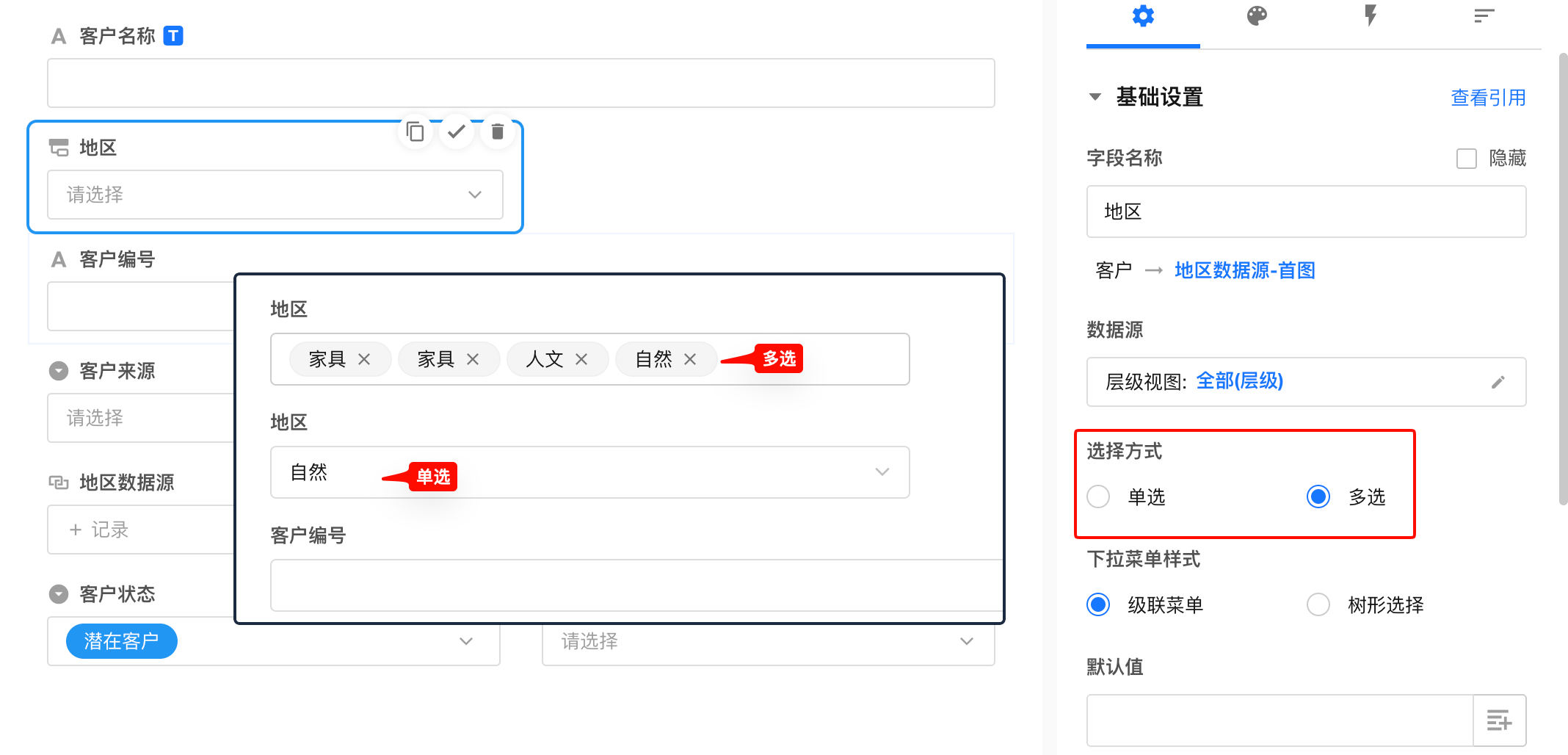

选择方式​
支持单选和多选,保存后可以切换选择方式。
基于系统加载性能考量,多选20个数据。
