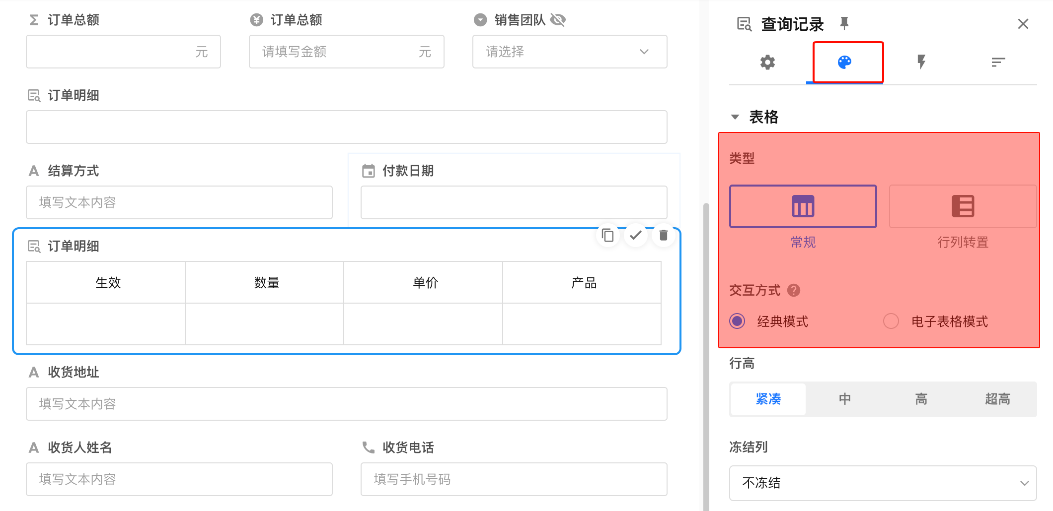

表格样式​
  • 支持“常规”和“行列转置”两种样式,详情参考
  • 表格交互方式支持经典模式和电子表格两种样式,详情参考
